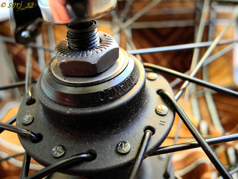

Передняя втулка: Norco (с сальниками, на которых надпись QUANDO)
Задняя втулка: Norco (с сальниками, на которых надпись QUANDO)

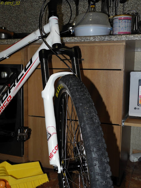

Поскольку у нас имеются новые собранные колеса ( а там пистонированые обода, втулки на пром подшипниках) то имеет смысл поставить их вместо родных.
Втулки - передняя X17 2прома
Задняя - quando q-lite KT-Y11R 5промов
Обода - Mach NITRO (под автомобильный нипель)
Резина Maxis ASPEN 26x2.1
Хотя и родные очень неплохи (белый обод, черные спицы).

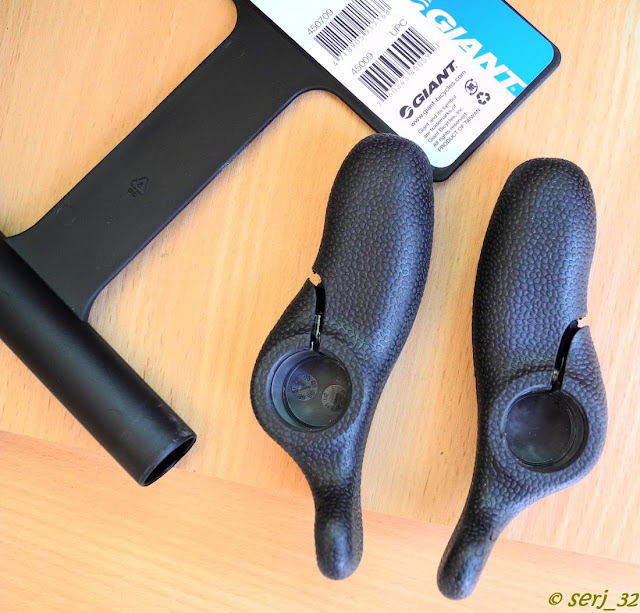

Грипсы тоже заменим, хотя родные вроде тоже неплохие (фиксируются зажимами с 2х сторон)
Родные -
https://lh3.googleuserconte...
А стали
https://lh4.googleuserconte...
https://lh6.googleuserconte...
Теперь велосипед стал весить 14,1 кг.

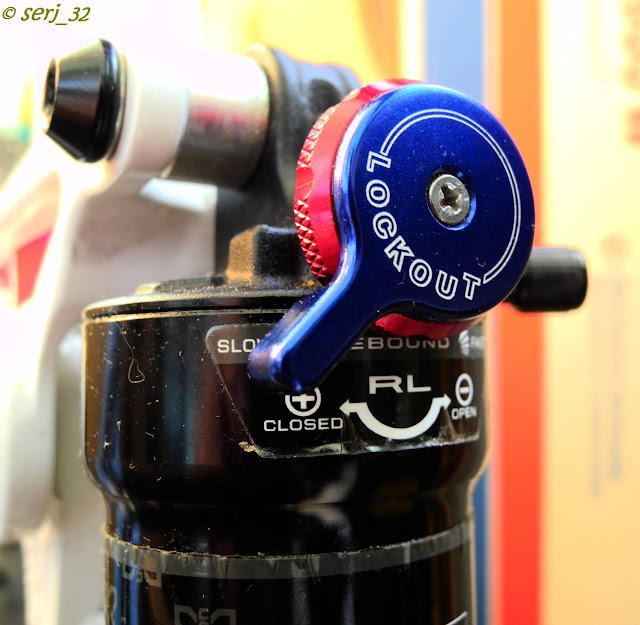

Задний амортизатор X FUSION Air Shock E1 RL, lockout
https://lh5.googleuserconte...
Изначально он был немного не докачан. Но теперь его накачали и можно описать впечатления от его работы. У амортизатора есть настройка скорости отскока, и блокировка работы. На хорошей дороге имеет смысл блокировать амортизатор что бы задняя подвеска меньше раскачивалась
На лесных тропинках амртизатор очень неплохо сглаживает все неровности дороги. Пока что мыслей про замену заднего аморта вобще не было. Задняя подвеска собрана по 4х рычажной схеме.

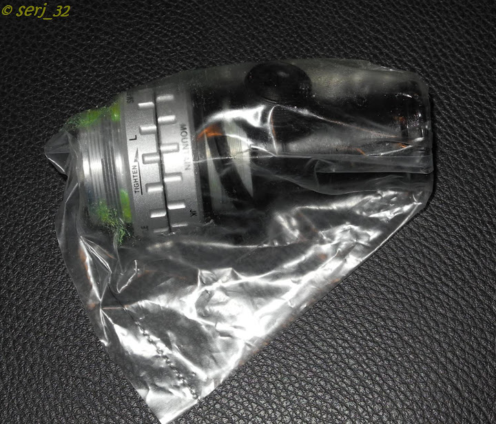

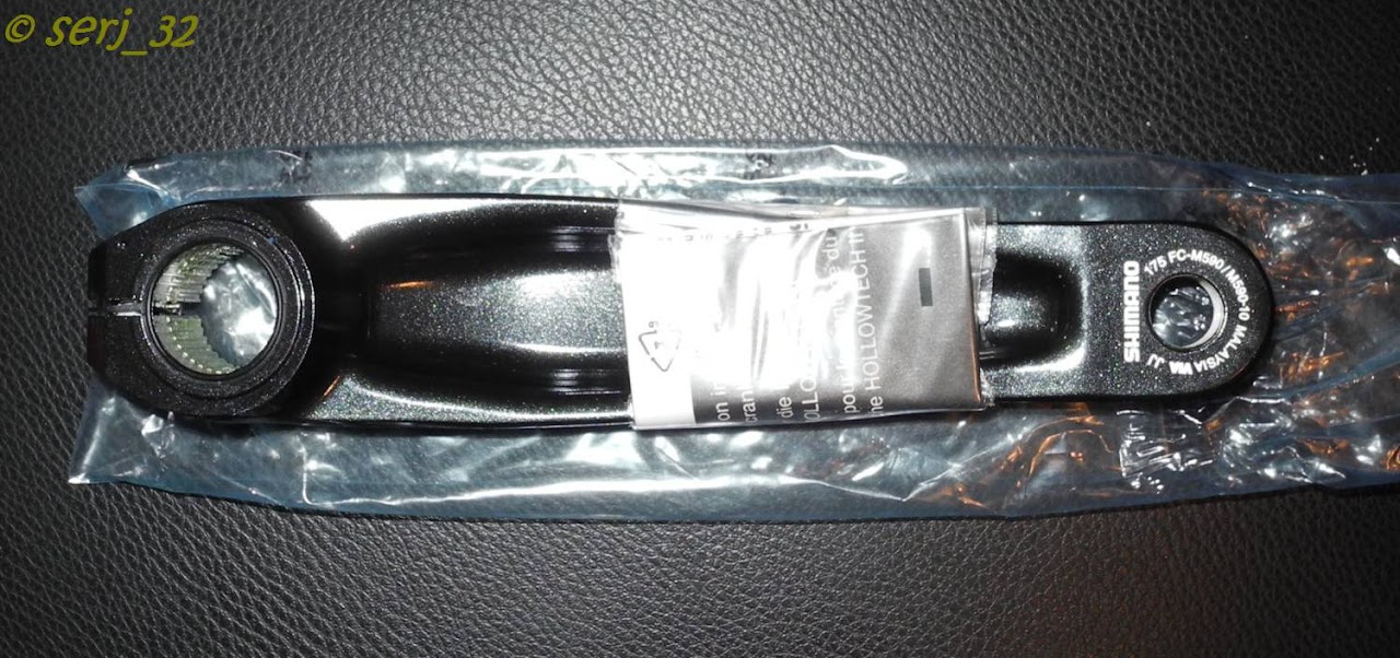

У велосипеда установлена каретка Shimano SM-BB51. Это каретка на закрытых внешних промышленных подшипниках. В отличии от каретки на промах где они находятся внутри рамы эта должна давать большую жесткость оси шатунов.
Система 3мя звездами 22/32/42 зуба. На фото система где у скоростной звезды 44 зуба. На норке установлена звезда с 42 зубьями.
Для установки такой системы нужен специальный ключ что бы затянуть подшипники. Основное отличие системы 42 или 44 зуба - в том что 42 зуба дадут возможность переключаться на 11ю передачу (если она конечно у Вас есть)
Подшипники в упаковке
