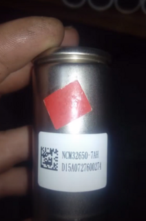

Вот это одна из ссылок на них на таобао, они там сейчас маркируются как 3.7V 7.85Ач(это на 8 амперах без положенной раскачки в 10 циклов слабыми токами, после раскачки на 1 ампере до 9Ач некоторые выдают, официально максимум 8.5Ач но на 8 амперах) https://item.taobao.com/ite... соответственно стоит брать с максимальной ёмкостью последние партии и чётко об этом писать - что надо, вот так выглядят без термоусадки:
так с термоусадкой(хотя понятно, что термоусадка может быть разной):
И это конечно далеко не единственный продавец...
[Исправлено: dmitry32650, 04.03.2021 в 06:16]

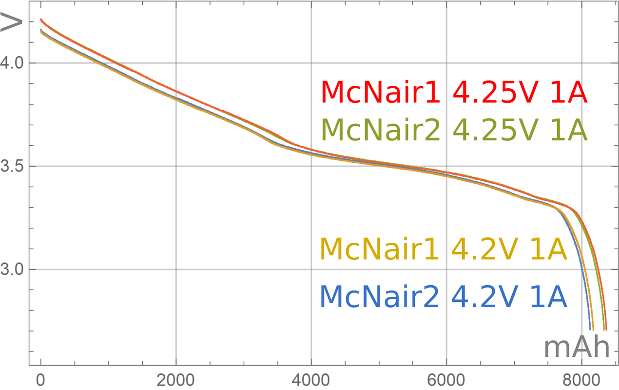

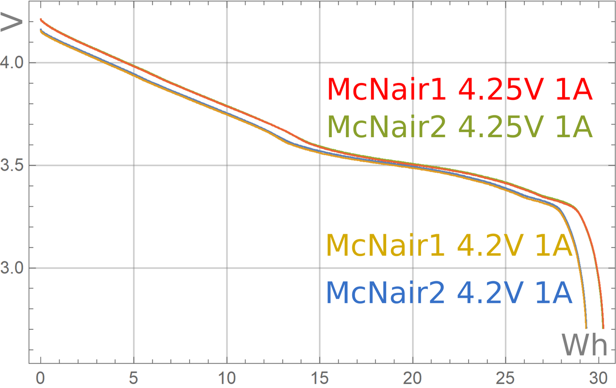

Вот народ ещё просил кривые разряда этих последних McNair32700 после 10 циклов раскачки:
и
качество McNair весьма стабильное... Это высокотоковые NMC банки и для них за 30Wh это нормально... Ранее был ролик теста McNair на 100 циклов - 0.5% падения ёмкости за 100 циклов весьма неплохо в отличии от хвалёных Панасоников18650 с их ~6% потери ёмкости после 100 циклов... Тест на 1А т.к. сравниваются с 26650 которые как правило на 1А и тестируют - выбор как правило ставить 26650 с проставками или 32650 поэтому их и сравнивают.
P.S. Как и ранее, по совету Накопителя ток (и несколько раз напряжение) разряда iMax дополнительно контролировался мультиметром Fluke 73 III и не отклонялся более чем на 0.01А. Ток заряда был 1А с добивкой малыми токами, как и работают все нормальные зарядки... Температура при 10 циклах раскачки и тестов 29С - ни при зарядке ни при разрядке нагрева не было. Как показали тесты раскачку нужно делать не в прохладе т.е. не при 19 градусах; как раз жара 29-30 была. С точки зрения раскачки всё согласно советам продавцов сотовых и опыта форумчан - нужно погонять слабыми токами на полный диапазон до 95% заряда - для NMC согласно статьям напряжение 4.3 рабочее, даже из 10 циклов раскачки раза 3 до 4.35 случайно проскочил но сразу обратно - ничего NMC не будет:
Для них многие продавцы пишут заражать до 4.25 вольта, что логично второй знак после запятой очевидно должен отличаться в зависимости от типа химии. Конечно хранить при 4.25 долго не надо и как говорил в ролике один из МГУ критично максимальное напряжение при заряде а оно тем больше чем больше ток заряда поэтому под конец вменяемые зарядки и добивают малыми токами - хранить вообще положено при ~40% заряда.
[Исправлено: dmitry32650, 16.07.2021 в 06:19]
