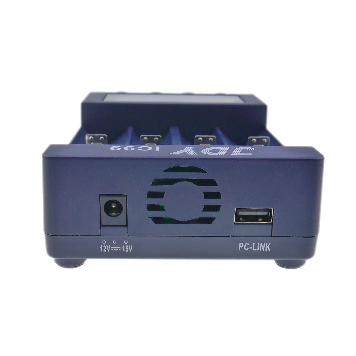

Сцукобластер,
да, по виду очень похожи, но есть еще и разъем для подключения к ПК, чтобы через ПО можно было лицезреть графики заряда\разряда.
Ну и вроде имеется возможность нормально заряжать по отдельности разные виды лития, есть возможность заряжать никель-цинковые аккумы.
А так - очень похож по функционалу с opus bt-c3100

IC99 на амазоне видно на картинке, что сообщение другое. Значит микропрограмму переписывали. А больше ничего не понятно. На форумах говорят, что это аналог 3100 опуса.

+Alexp, я себе заказал - буду тестировать. Надеюсь, будет типа нового опуса, более нафаршированного.
Поддержка многие известных цилиндров - очень даже хорошо. Смущает только, что могут быть такие же проблемы как неточное определение емкости и внутреннего сопротивления.
я так понимаю, эта моделька уже давненько продается - с начала 2017.
