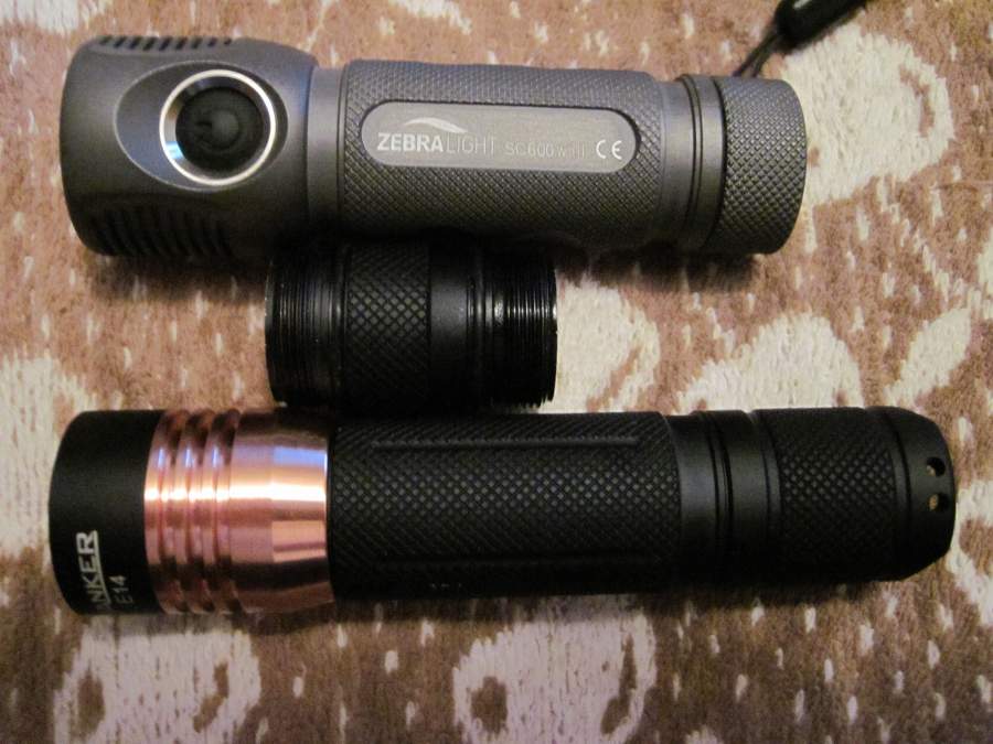

Georgiy, из аналогичных квадов лучше всего держит температуру Манкер или Астролюкс, за счёт массивной медной головы..
..но там такой дурной интерфейс с задней кнопкой..

Посмотреть сообщение Сообщение от Georgiy :
Медветь,
смотрю на зёбру, зачем продал дурак.
..она всё равно с некондиционным светиком была..
..там один кристалл из четырёх глючил..
..её Арьян два раза впаривал разным покупателям..
[Исправлено: Медветь, 12.09.2017 в 11:10]

Старый 12.09.2017, 11:20   212
Сообщений: 6680
Сказал(а) спасибо: 8161
По умолчанию Re: D4 от Хэнка (выделено из новинок). Часть 2.
Это как? Бракованная что-ли?
..ну да..
..в теме про эти Зебры (600-тые) много именно про неё (про этот конкретный экземпляр) написано..
..даже фото спота первый покупатель выложил..
..там один кристалл вполнакала..
когда продавал я и не знал даже.
а я сразу и не заметил, потом, в темноте, на потолке, смотрю - со спотом что-то не то, неровный, неправильный..
..через лупу в мунлайте посмотрел - увидел один кристалл немного тусклее остальных..
..я лечил с помощью кувалды и какой-то матери, ОЧЕНЬ грубо (никому ТАК не советую поступать!) - поджал через медную массивную болванку ударами молотка..
[Исправлено: Медветь, 12.09.2017 в 11:25]
тааак..., а вот о таком способе починки дефектных светиков можно подробнее? Когда "лечу" светик кувалдой только порошок остается
Tamagotchi вне форума   Вверх
Медветь (12.09.2017)
Старый 12.09.2017, 11:34   214
Сообщений: 6680
Tamagotchi,
поджал запрессованный безель, и соответственно, немного рефлектор, сильными резкими ударами тяжёлого молотка через медную болванку.. (эта Зёбра практически неразборная, ломать не хотелось - я ведь не Гаррик, чтобы потом её восстанавливать)..
..светику, конечно, это до лампочки, как был хромой, так и остался, но фокусировка немного изменилась и спот стал ровнее, дефект менее заметен..
..я бы даже сказал, вообще не заметен, если не всматриваться специально пристально, зная об этом..
[Исправлено: Медветь, 12.09.2017 в 11:39]
