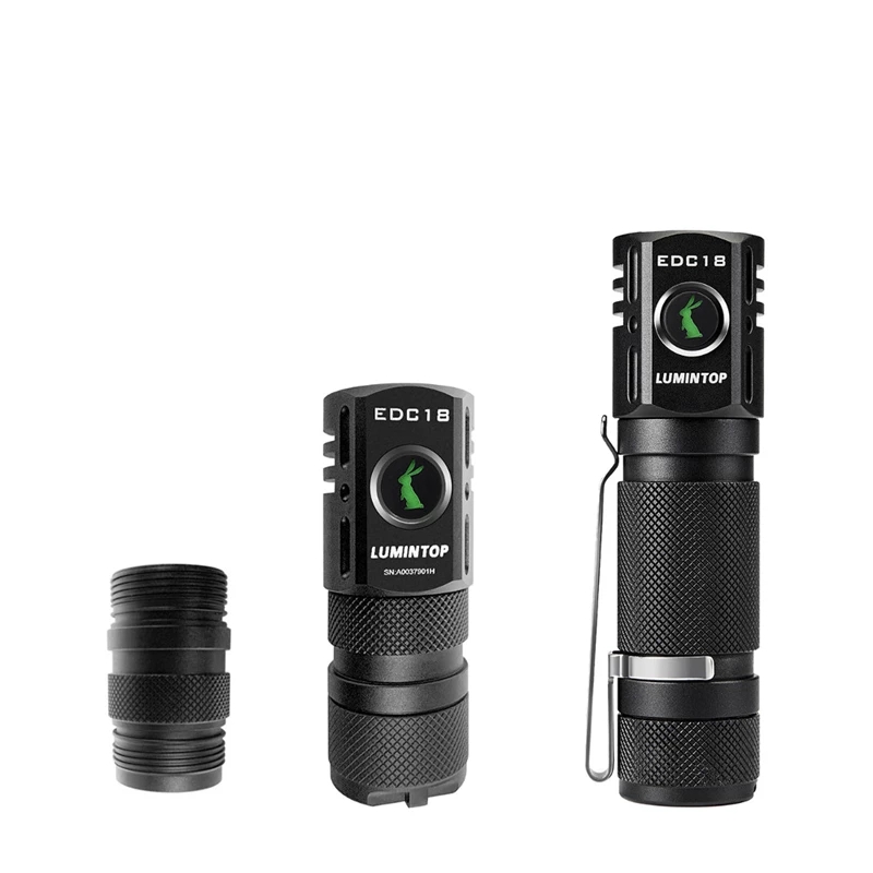

Старый 20.01.2021, 00:31   30
Kos70
Аватар для Kos70
Регистрация: 09.05.2011
Сообщений: 2013
Сказал(а) спасибо: 386
По умолчанию Re: Обзор LUMINTOP HL3A. Тестирование и сравнение с налобниками FENIX/Skilhunt/ARMYTE
Посмотреть сообщение Сообщение от vrbdas :
Здравствуйте, если не трудно, подскажите по нескольким вопросам про этот фонарик, пожалуйста.
1. Подойдёт ли к нему укороченная трубка от EDC18? Вот такая
2. Подойдёт туда оптика Carclo 10509, чтобы сделать свет пошире?
3. Какой диод выбрать, Nichia 219C, или SST-20? Насколько я понял, первый шире светит, второй энергоэффективнее, но уже, и зеленит, правильно?
1 Нет. у 18-го диаметр трубы больше.
2 Точно не скажу но оптика отличается от ЕДС18.Опять-же она меньше и вообще другая (см фото)
3 Конечно Ничью. ССТ будет дальнобоить, да и с зеленюшностью к ней у многих вопросы.
Получил свой акционный с БГ. Вышел в 34$ с дорогой. Что могу сказать: приятная мелкая штука, на фото она с АА-шником и одним из самых мелких 18650.
Снаряжённый весит 98гр. (Манкер-73). Оголовье охренительное. На голове сидит отлично. Из-за топороподобной конструкции не засвечивает брови, что хорошо. Свет на ничьи заливной. Управление для меня идеальное.
В общем и целом хороший налобник.
