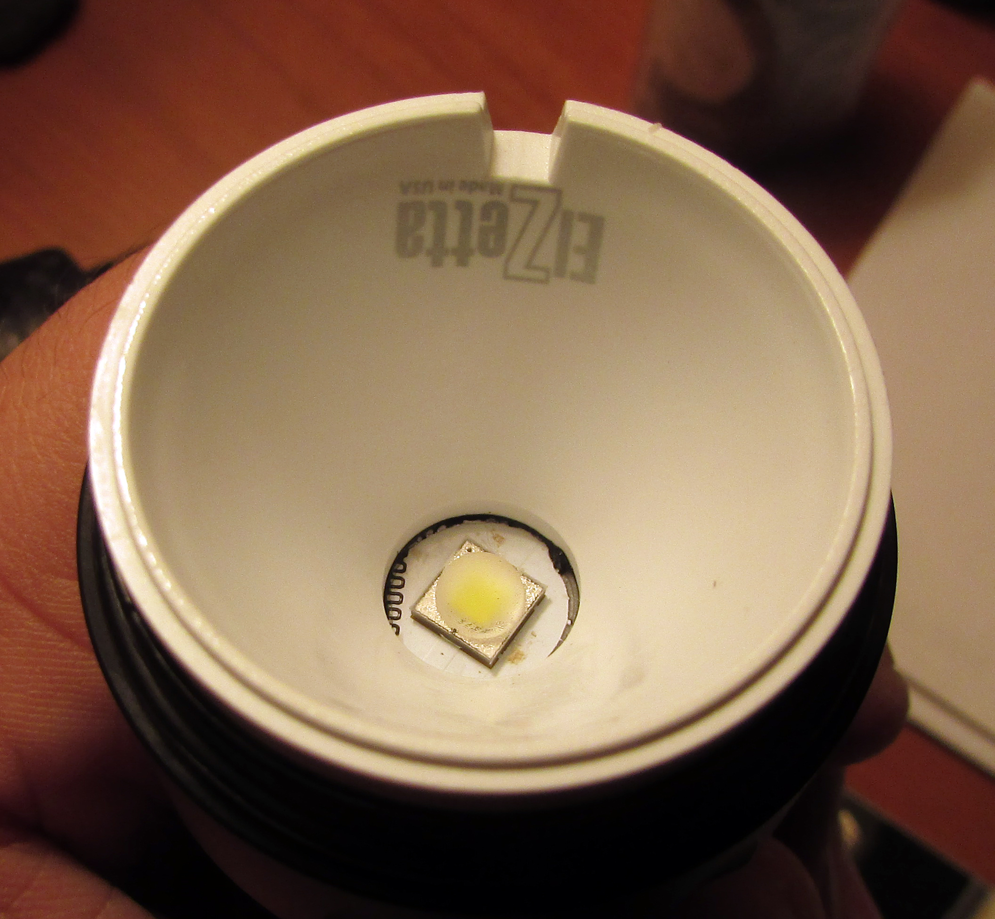

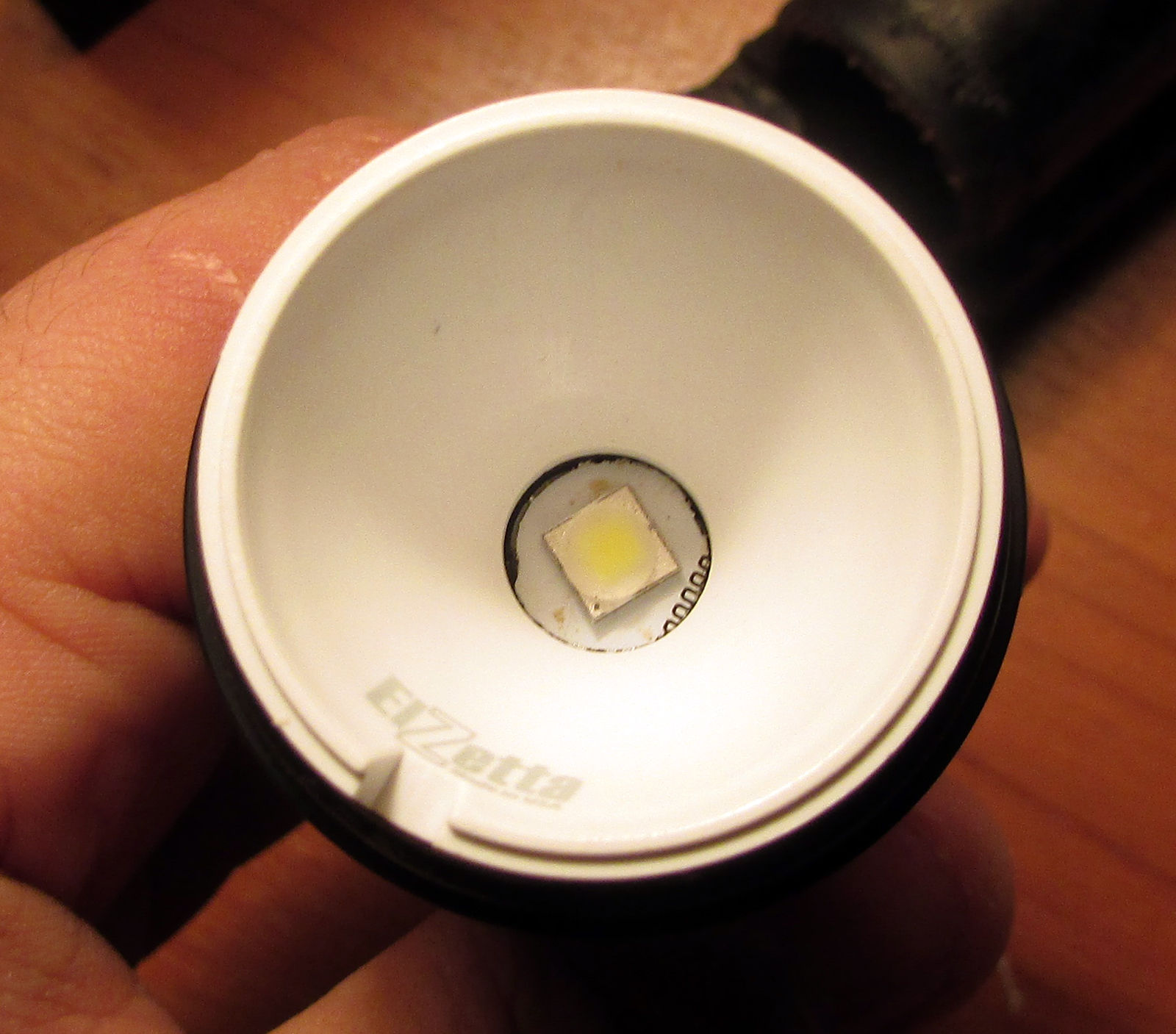

Попался мне фонарик elzetta bravo, ради интереса посмотреть, как светит с матовым белым отражателем, отвинтил безель и вынул ТИР, светит хорошо, диод очень похож на sst-40, но его купол покрыт чем-то типа инея, похоже по текстуре на советские межкомнатные двери из матового стекла с одной стороны и гладкого с другой стороны, иногда они шли с металлической сеткой внутри стекла. Кто-нибудь сталкивался с таким вариантом исполнения купола диода или это совсем не sst-40?

Посмотреть сообщение Сообщение от desert.snake :
Точно совсем не. Это больше похоже на второй хмель при смерти.
Похоже, что какая-то хрень
Там цианоакрилата нигде нет, случайно?

Возможно, кстати очень похоже.
Надо тогда эти сообщения перетащить в ветку эльзетты,если она существует.
