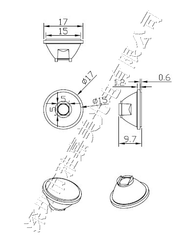

Отпилить половинку линзы. Меньшую. И заклеить фольгой опил
Есть желание вместо рефлектора поставить tir. Цель - равномерная засветка, "широкий флудер". Исходный рефлектор - высота 9,3-9,5мм (можно стекло выкинуть, даст еще с миллиметра полтора); диаметр внешний вверху - 17мм. Близких по размеру линз не нашел, вывод - надо "пилить".
Есть несколько таких линз, для экспериментов можно пожертвовать.
Как лучше "запиливать"? Отрезать нижнюю часть, и верх сточить по диаметру? Или попробовать сточить верхнюю часть до той высоты, где диаметр сравняется с рефлегтором (та еще работенка, наверное), и сколько нужно снизу?
Или ничего путевого не выйдет, и мой путь - рассеиватель поверх стекла?
Это размер скиловских ТИР.
Кроме выше упомянутых, еще такие должны подойти https://item.taobao.com/ite...
Там если только поясок сточить, будет 17,5мм, но боковая поверхность находится ближе к оси, там и до немного меньше 17мм можно опточить при сохранении штатного распределения света. 90 градусная там очень равномерная, не типичная ТИР, с рябью на боковой поверхности, на которой к тому-же два участка и каждый формирует свой конс. Для близкой дистанции работі руками мне больше всего нравится, я такую в D10 поставил https://forum.fonarevka.ru/...

Забыл уточнить, что светодиод - XM-L. В рекомендуемых придется рассверливать "лунку" под СИД. Но как вариант - неплох!
[Кроме выше упомянутых, еще такие должны подойти https://item.taobao.com/ite...
Вот скилловская по размерам отлично, только где её взять? И какие углы у неё?
По ссылке на таобао, как говорит гуглопереводчик, ТИР-ки так же под СИДы 3,5*3,5мм. Как понимаю, это те же, что и по ссылке МатрёшкинКот'а, только выбор гораздо больше.
Мне так же нужна для "близкой дистанции", комнатно-настольной так сказать. В принципе, устроит и 60 градусов вполне.
Вот кстати что-то похожее, и вот (доставка запредельная).

Посмотреть сообщение Сообщение от Mihalich :
Это еще хуже, чем пилить ТИР. И пропускание может сразу-же и сильно упасть и светораспределение изменяется самым неожиданным образом.
Да они почти на каждом углу продаются.
И у форумных продавцев точно были.
Это абсолютно другие ТИР.
Как минимум та, что 90 градусов, станет и на 3535 и на 5050 светодиод, у нее увеличен диаметр отверстия под него.

От я деревянный! Они же по ссылке на али. И вот еще поштучно!
Закажу на эксперименты. Впрочем, пока приедут - нужно всё-же "заплить" имеющуюся линзу. Лежит уже лет... несколько без дела.

По умолчанию Re: Неслепящая TIR для туристского налобника
Mihalich, тут можно посмотреть
