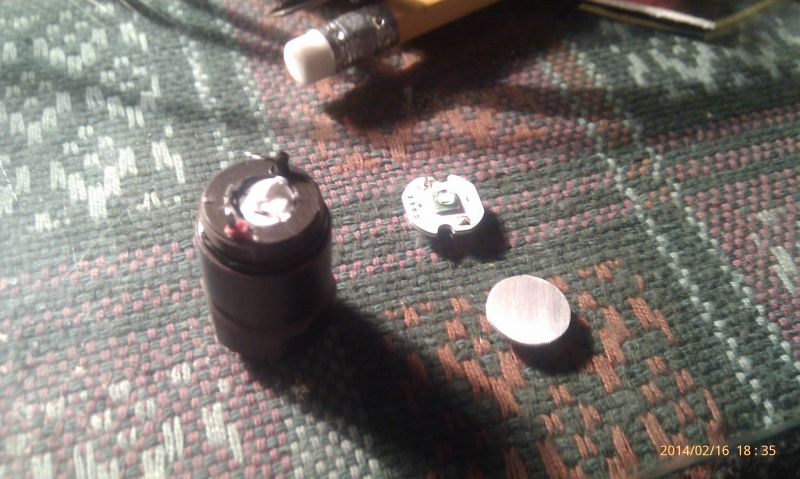

Мне фонарик очень понравился своим светом и размерами. Собран неважно. Охлаждение плохое. На ААА не греется на Литии перегревается. Светик висит в воздухе на проводах и еле касается термопастой залитого клеем драйвера. Анодированный корпус под светиком сухой. Отражатель еле касается светика, стекло не прижимает резиновое колечко. Выточил алюминиевый кружок 11мм (лучше 12мм) надфилем зачистил анодирование под светиком, обильно смазал термопастой для процессоров и собрал. Теперь как то спокойнее

Кто имел дело с драйвером? Мой танк едва ли светит от 1 AAA, токи - 40@30@20 мА (макс@средний@мин).

Посмотреть сообщение Сообщение от Flasher64 :
едва ли светит
Возможно хреновый аккумулятор. Померял на своём
1.6/0.5/0.04А на ААА
0.76/0.23/0.02А на литии
Последний фонарь куплен 18.02.2014 5.05.2014 1.07.2014 14.08.2014 27.08.14 27.08.1426.06.15 10.09.15

Вот на литии токи такие же примерно. А никелевые аккумы пробовал разные, а также юзал щелочные батарейки. Если запитать от 2 AAA, ток возрастает (хотя должен падать, ведь драйвер повышайка), следовательно, вывод - стабилизация не работает, драйвер неисправен. Потому и интересуюсь, стоит ли туда вообще лезть, или там драйвер неремонтопригоден вовсе...

Залит он гадостью какой то
