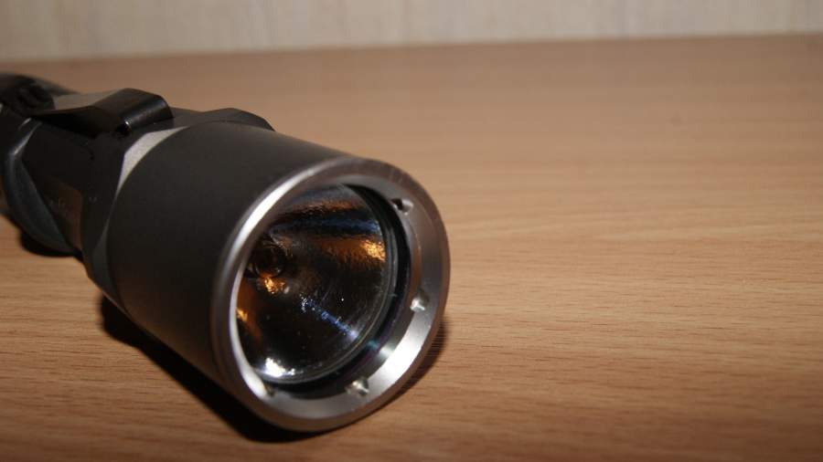

Пользуюсь этим фонарем уже почти 2 месяца,решил набросать небольшой обзор.
Для начала офф. данные(для холодной версии):
  • измеренный максимальный световой поток (диод CREE XM-L 1B T6): 420 люмен(для фонаря на Т4 -340 люмен OTF)
  • три режима (в люменах): 420/142/49
  • питание от одного литиевого аккумулятора стандарта 18650 или 2-х CR123A
  • герметичность: стандарт IPX-8, допускается погружение на глубину до 10 м.
  • длительность свечения без подзарядки (батарея 186500 li-ion 2600 mAh): Высокий (1500mA/OTF420lms/1.5hrs), средний (400mA/OTF142lms/6hrs), низкий (20mA/OTF49lms/100hrs)
  • фирменный абсолютно бесшумный и стабильный линейный драйвер XENO DD2h
  • встроенная защита от неправильной полярности батареи
  • встроенная защита от полного разряда батареи
  • высококачественное ударопрочное минеральное стекло
  • головное защитное кольцо из нержавеющей стали
  • материал корпуса: алюминиевый сплав
  • усиленное анодирование HA Type III
  • цветовые температуры: cool white 5000-8300 К / neutral white 3700-5000 К / warm white 2600-3700 К
  • размеры: длинна 136,5 мм / диаметр короны 35 мм / диаметр трубки 25,4 мм
  • вес нетто 145 г.
Фонарь пришел в картонной коробке,внутри помимо фонаря инструкция,2 резинки,запасная кнопка,стандартный ремешок,и паракордовый шнурок.

Дизайн явно рисовали с оглядкой на SureFire C2.

По умолчанию Re: Xeno G5 XM-L T4
Посмотреть сообщение Сообщение от ledman :
Хотел спросить как ваш экземпляр по прошествии более чем двух лет? Так же радует приятным светом?
Доброго времени суток. После замены кнопки работает без нареканий, драйвер не глючит, анодирование живое, после водных процедур не протекает.
