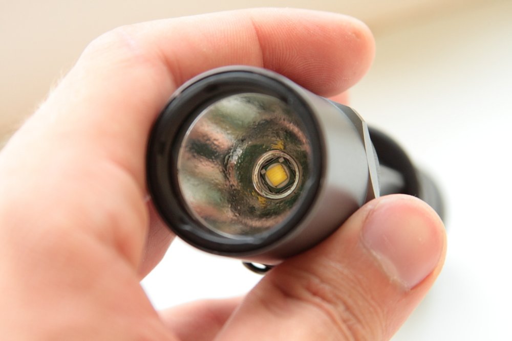

Кстати я свой расточил до 18 мм сверлом и мелким наждаком - аккум сидит плотно и не гремит. Поставил в него модуль из теплого XM-L, текстурированного рефлектора, и драйвера одно режимного на 7135x4.
В итоге получился маленький флудер, простой как 3 копейки, работающий черт знает сколько, дающий офигенно ровный и теплый свет.
Обзор? Хотя бы фото обзор и бимшот.

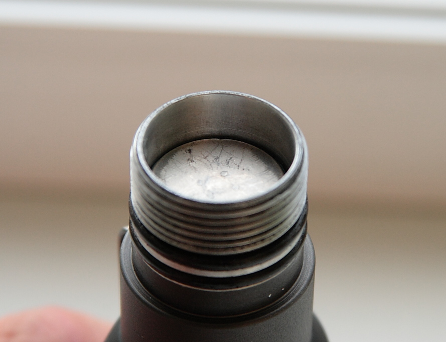

А бортик в корпусе со стороны отсека для модуля остался? Или насквозь сверлом прошлись?
Retaining lip, фото здесь о чем речь:

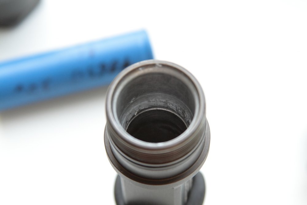

RN4HKK, не совсем понятно по фото, 18650 вываливаются, если голову свинтить?
Мои:

Да, 18650 проходит "на вылет".
Не айс на мой взгляд. Вся сложность при расточке - этот бортик сохранить. Аккумы не вываливаются при отвинчивании головы, да и на модуль нагрузка меньше... Впрочем и не столь существенно это может быть...
