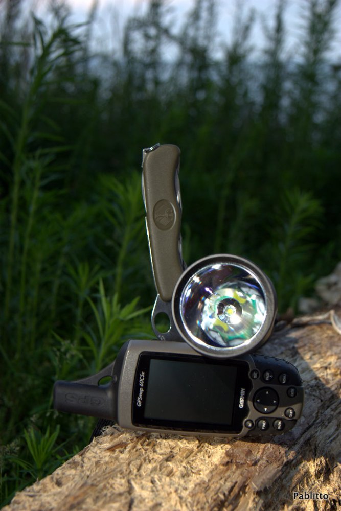

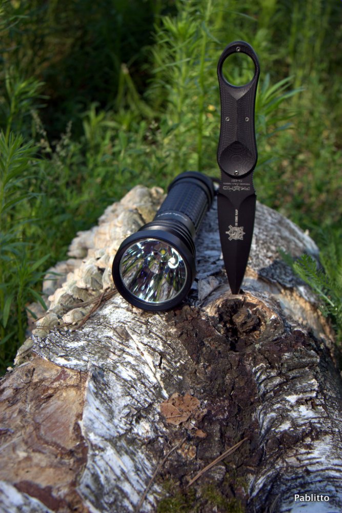

Практическая часть.
В Киеве в поледний месяц погода творит чудеса-таких ливней и в таком количестве я не припомню уже давно.
Солнце выглянуло из-за туч-и я тут-же сел в машину и выехал на природу-не терпелось поглядеть как светит мощный фонарь на практике.

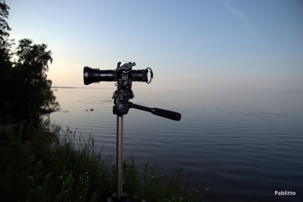

Для тестирования был собран стенд из камеры на штативе + штатива с головкой для удержания фонаря.
Для измерения расстояния я использовал дальномер лейку геовид.
Фонарь показал себя с прекрасной стороны-мощный световой поток ,который выхватывает из темноты предметы,ярко и неумолимо!
Бимшоты-(2с.,f 4,0 iso 400) расстояние 275 м режимы слабый/средний /сильный/турбо
Берег-300 м турбо режим.
Обьект в воде 328 м турбо режим.
Дорога,лес, турбо режим.
Луч в небо,турбо режим.
Погода и на этот раз не перестаал чудить-я собирал лагерь уже в ливень-так что продолжение будет....

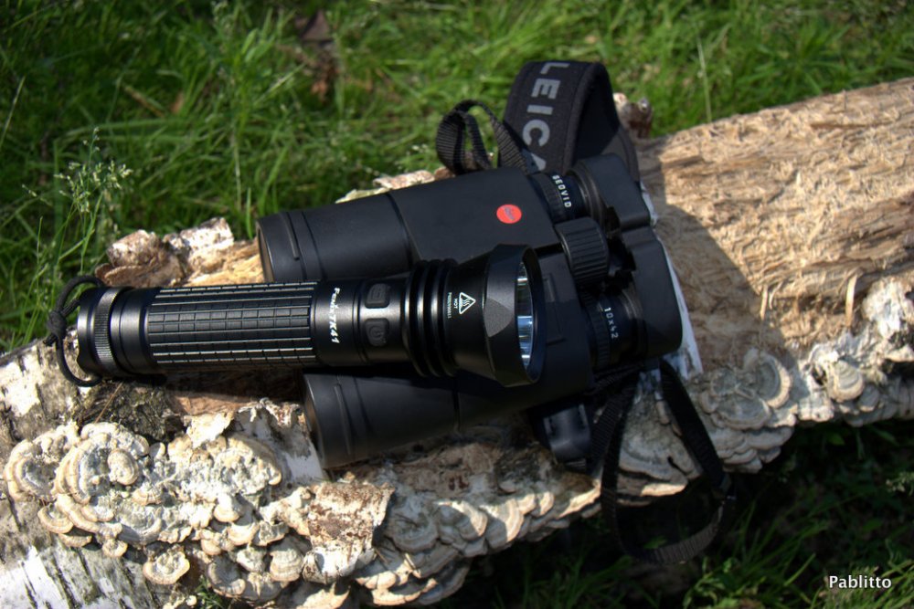

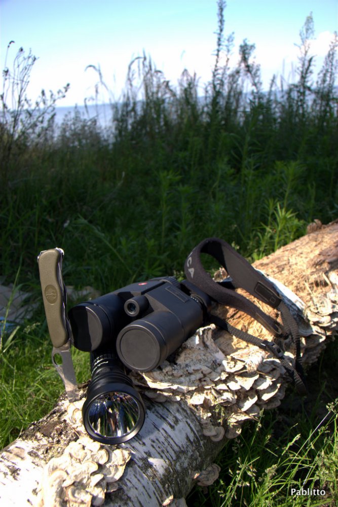

В качестве концовки этого этапа тестов немного фоток
