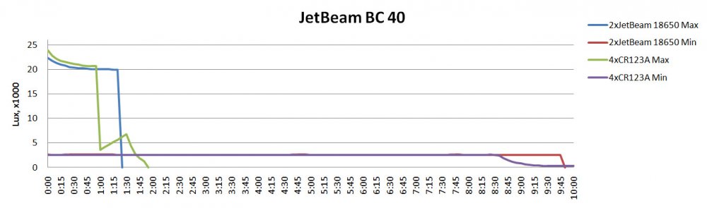

Графики, измерения.
Во всех тестах были использованы аккумуляторы JetBeam 18650 емкостью 2300 mAh и свежие батарейки CR123A Duracell Ultra со сроком годности до марта 2019 года.
Перед каждым тестированием аккумуляторы заряжались до "зеленых огоньков" в ЗУ Pila IBC. Напряжение после зарядки измерялось и составляло 4.2 В.
Люксметр не поверенный и его показания могут быть недостоверными, но вполне применимы для сравнения и оценки стабилизации. Расстояние от безеля фонаря до люксметра стандартное, 1 м.
Во время тестов фонарь принудительно не охлаждался. Уже через 1 минуту работы ощущается существенное нагревание головы (невозможно держать в руке) что говорит о неплохом теплоотводе.
Графики работы.
На аккумуляторах в максимальном режиме фонарь проработал 1 час и 23 минуты после чего сработала защита и аккумуляторы отключили фонарь. Если поделить заявленную емкость 2300 мАч на потребляемый ток, как раз выходит чуть больше 83 минут. Получается что JetBeam не обманул с емкостью. По мере прогрева диода его эффективность снижается и яркость плавно падает первые 30 минут. Затем падение сильно замедляется и оставшееся время яркость остается постоянной.
На батарейках ситуация интереснее. Общее время стабилизированной работы 57 минут. На графике видно падение яркости за счет прогрева те же 30 минут. Потом 27 минут постоянной яркости и резкое падение до 3600 лк. Но после этого яркость не уменьшается, а растет на протяжении 30 минут до 6800 лк и только после этого скачка окончательно падает. В нестабилизированном режиме (после 57 минут) драйвер издает громкий писк. Если переключиться на минимум, писк прекращается и батарейки протянут еще какое-то время.
Потребление тока измерено включением амперметра вместо кнопки.
