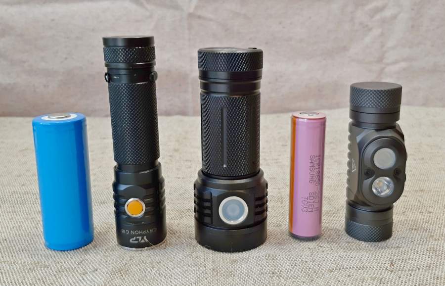

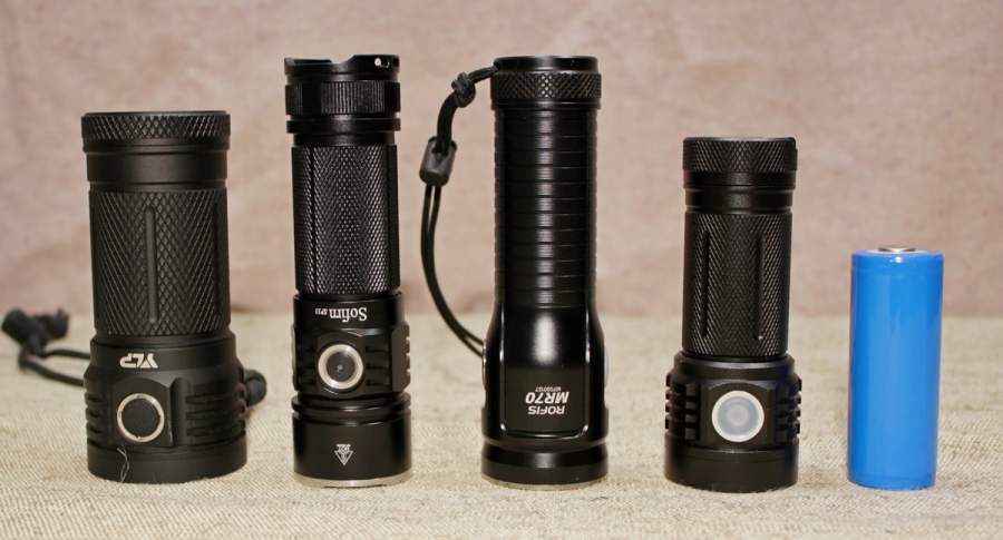

У меня есть Rofis MR70, Sofirn SP33, был Wuben T70 и теперь в пользовании будет этот Енот, Рофиса и Софирна буду продавать.

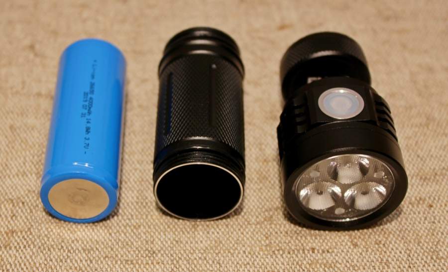

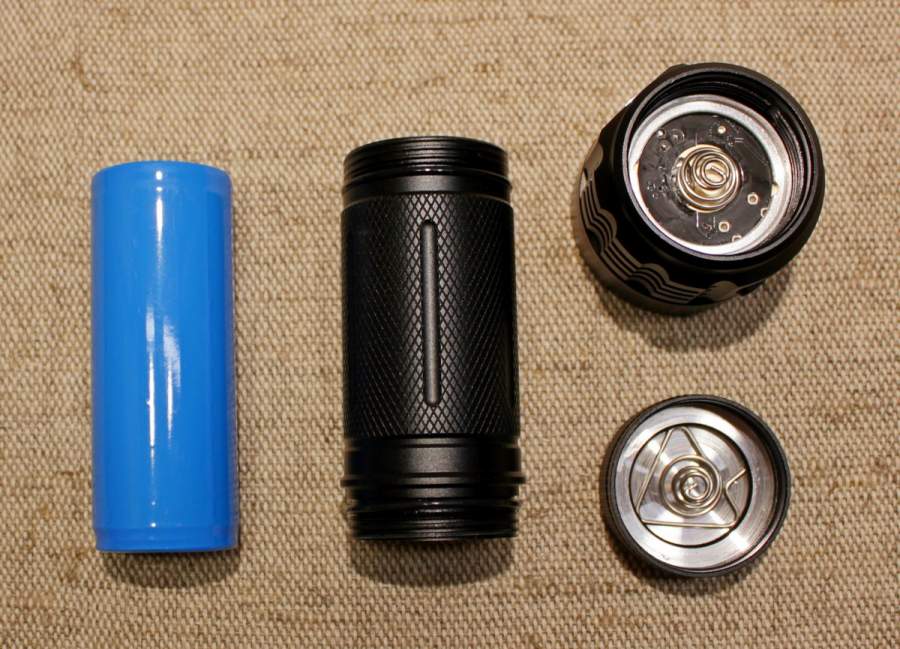

Кратко по фонарю:

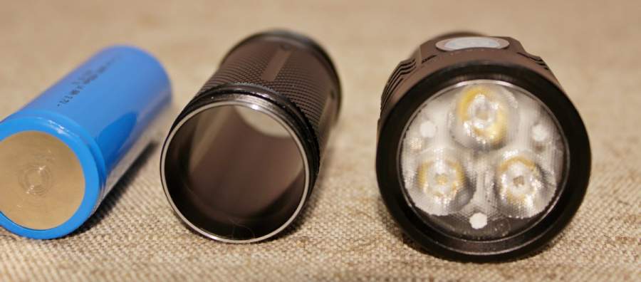

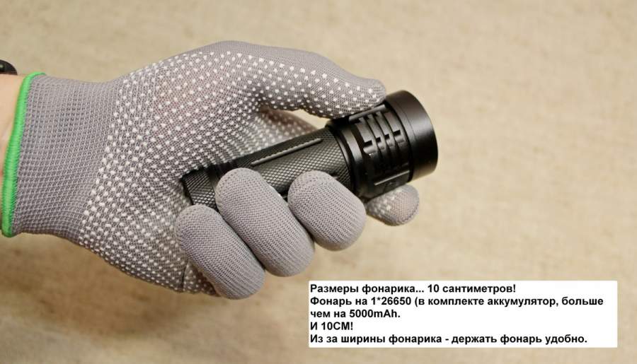

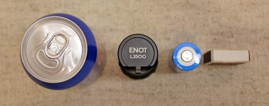

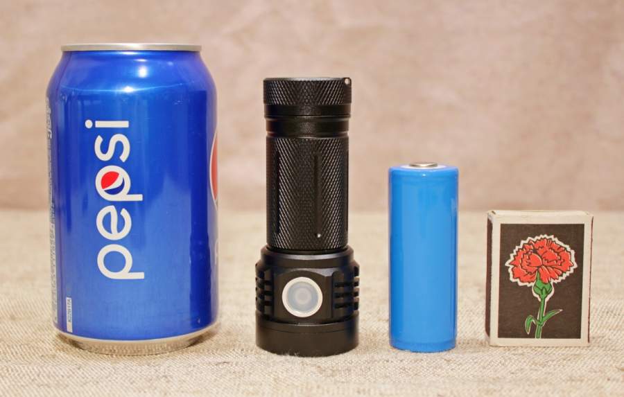

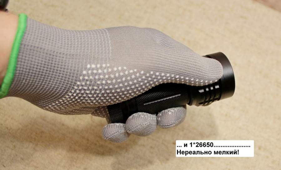

Корпус - Микро!)
Длинна фонаря - 103мм!! грубо говоря - 10 сантиметров! ДЕСЯТЬ САНТИМЕТРОВ!
Ширина батарейного отсека - 31.5мм!
Ширина головы - 40.5мм!
Вес - 101 грамм. БЕЗ аккумулятора. С аккумулятором - 199 грамм

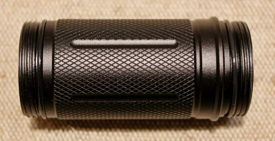

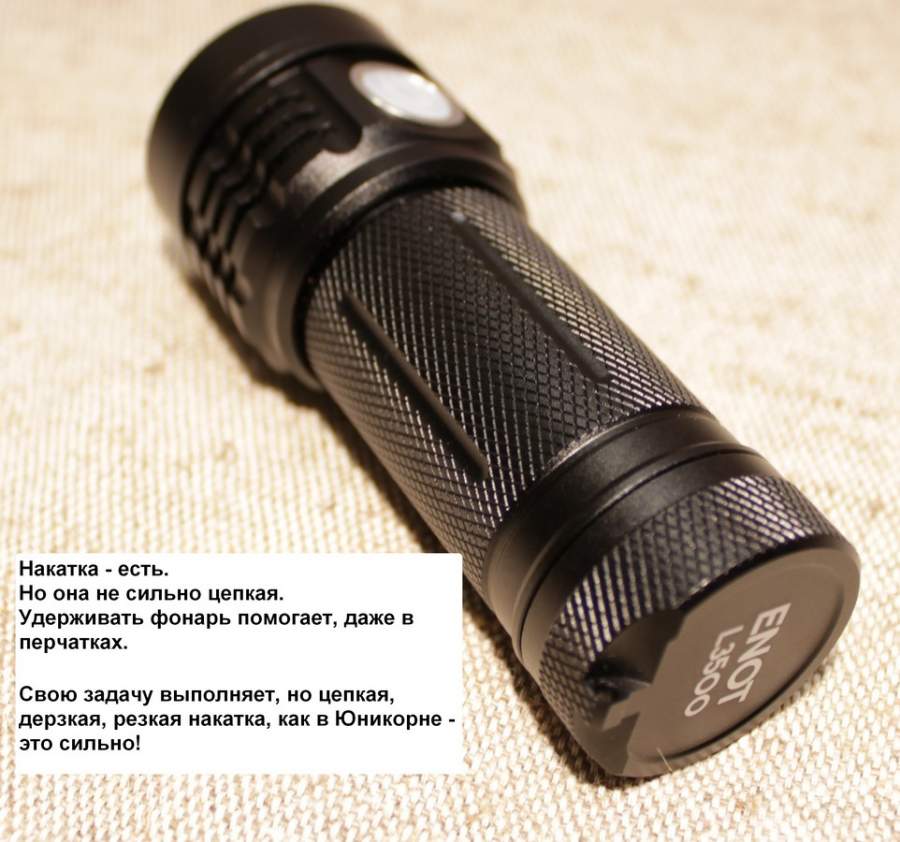

Есть накатка и проточки. Накатка не цепкая, я голосую за накатку как в Unicorn 1.0, такую, чтоб была острой, резкой, дерзкой и фонарь капитально держался в руках, в перчатках. Думаю, проблем с удержанием и ношением не будет.

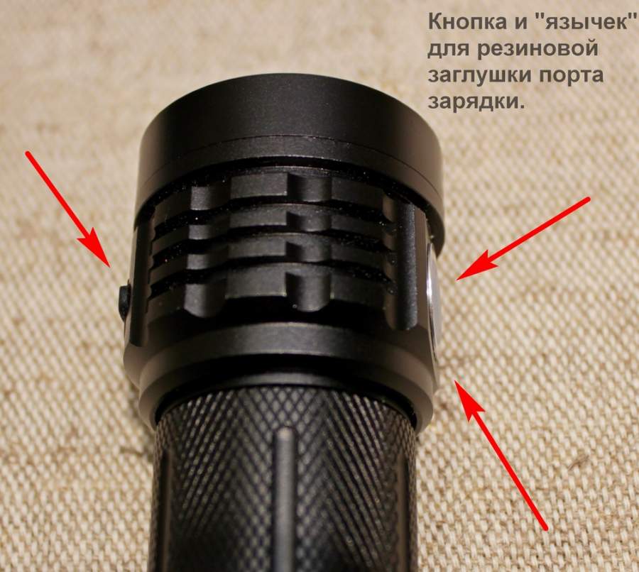

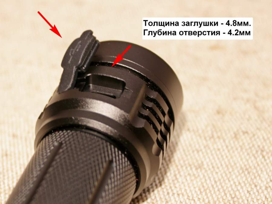

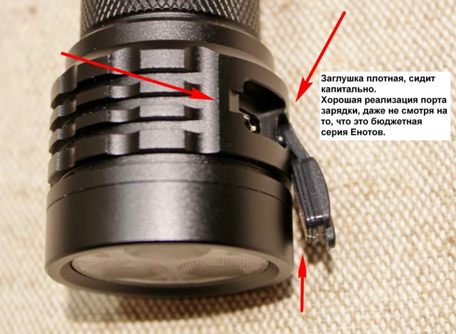

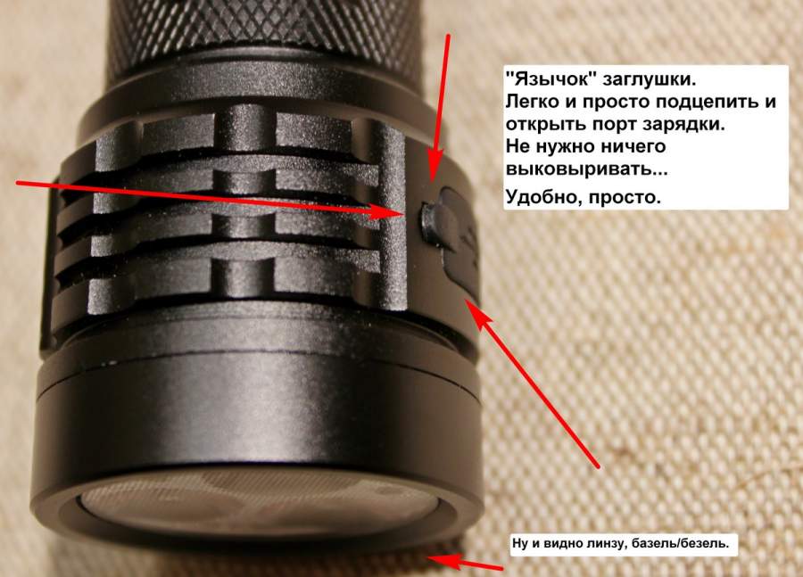

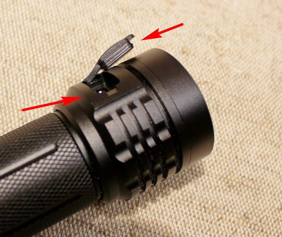

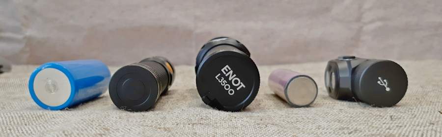

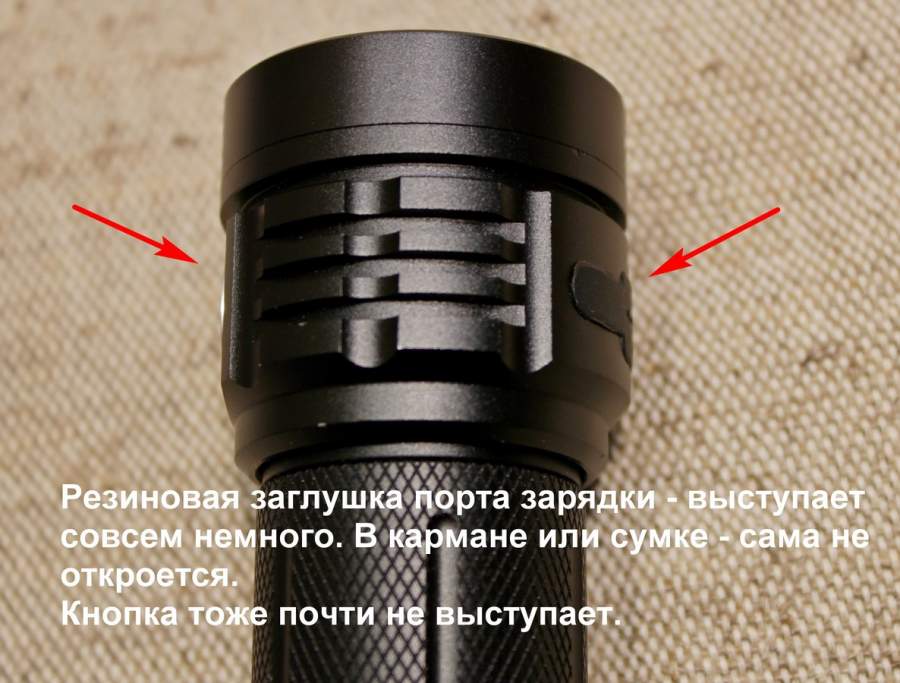

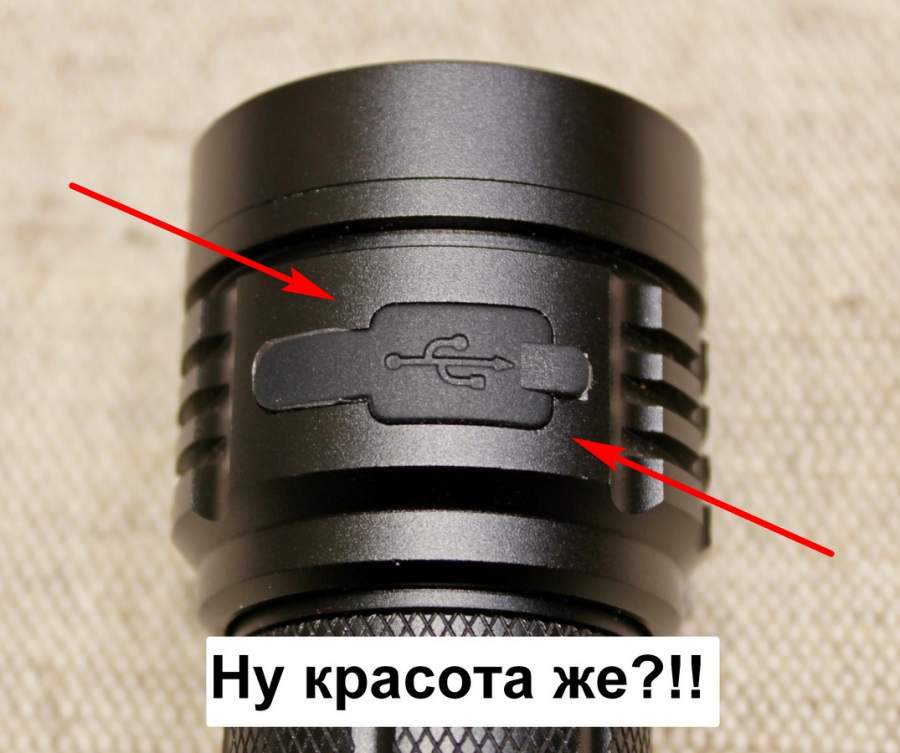

Заглушка MicroUSB порта - капитальная, плотная. Мне кажется, выдержит прогулку под дождём и кратковременное погружение в воду. К заглушке вопросов нет, вообще нет.

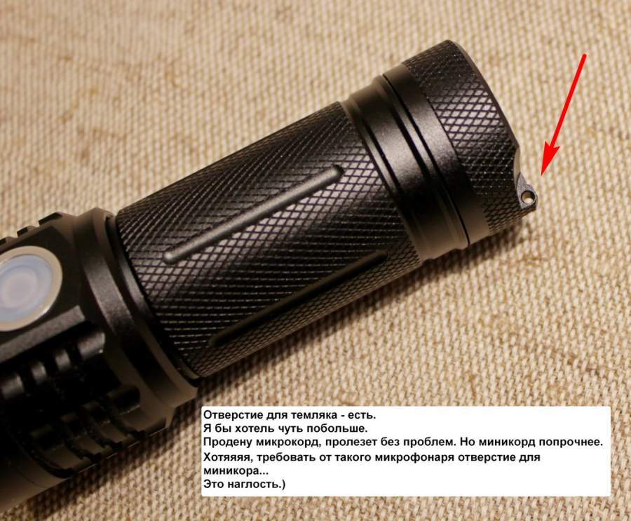

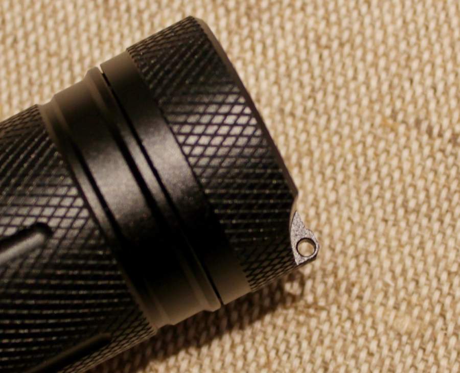

Есть отверстие под темляк, в это отверстие скорее всего проденется Микрокорд, хотя, я бы не отказался от миникорда. Но отверстие есть, темляк продеть можно, это уже хорошо.

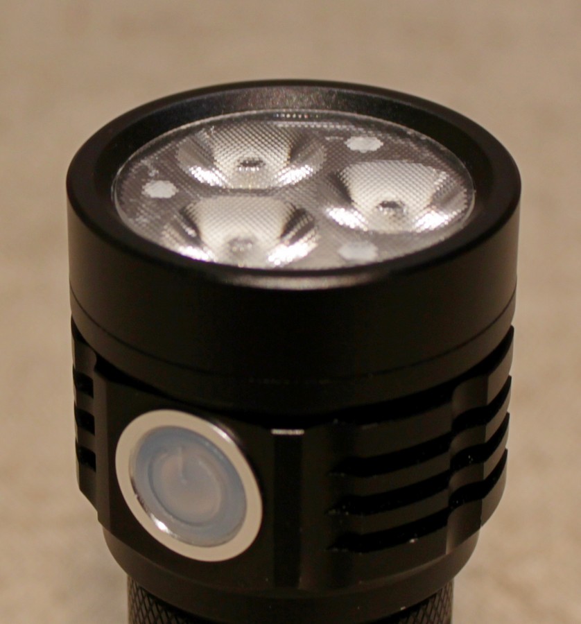

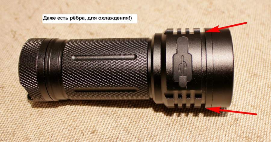

На голове есть ребра, для охлаждения.

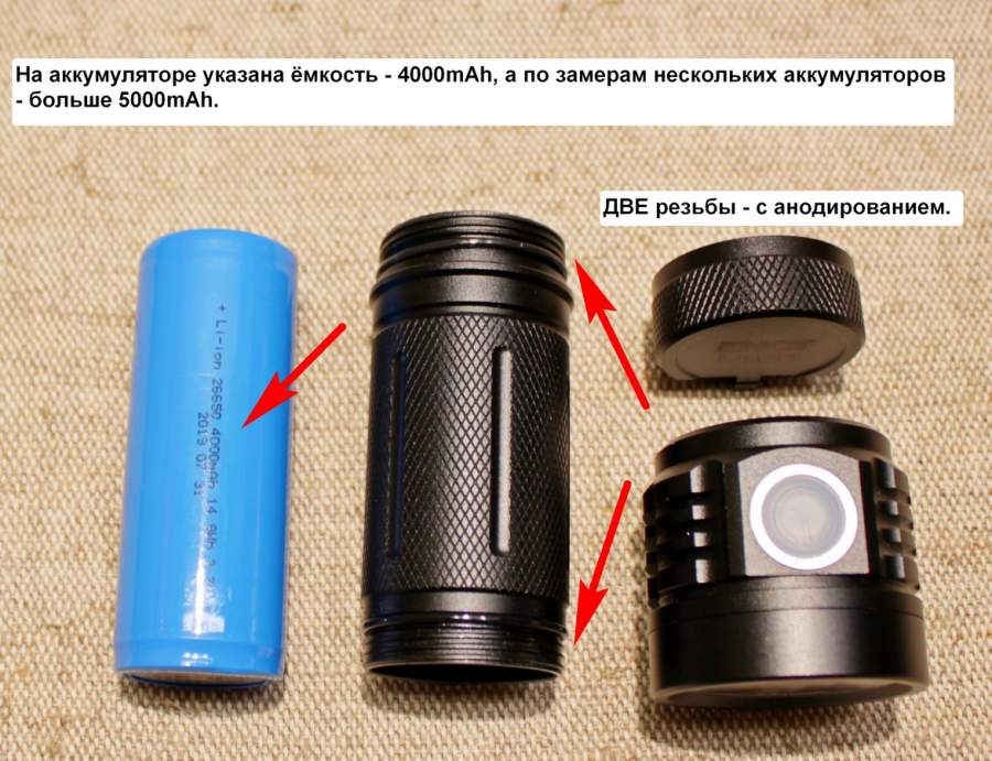

Резьба - с анодированием, точнее - ДВЕ резьбы с анодированием, верхняя и нижняя. Есть "физическая блокировка от случайного включения фонаря в кармане/сумке/рюкзаке".

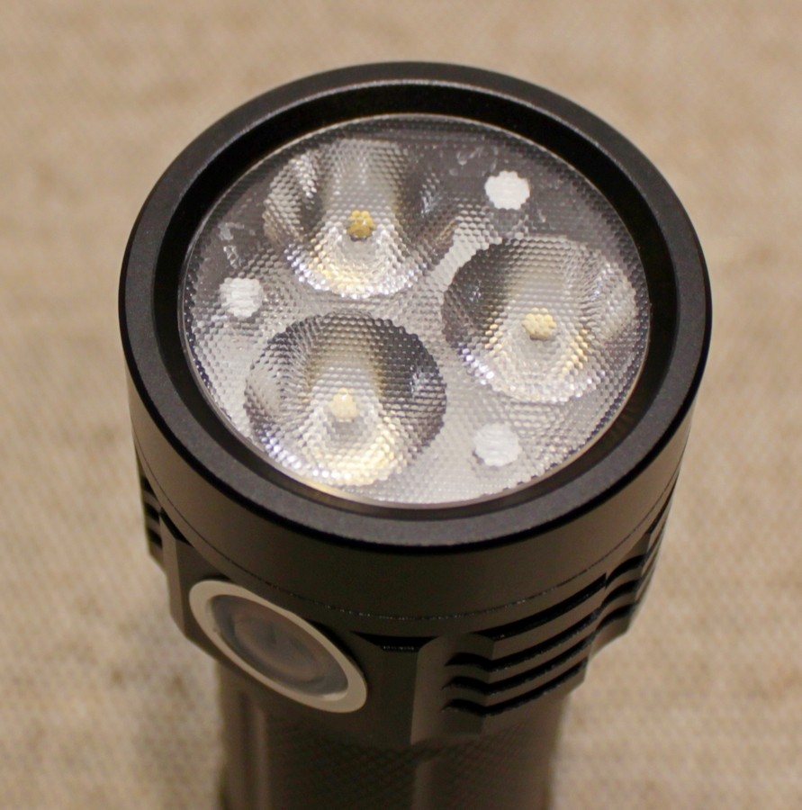

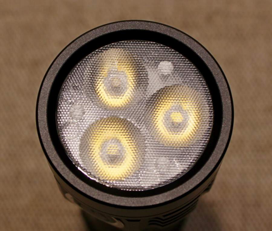

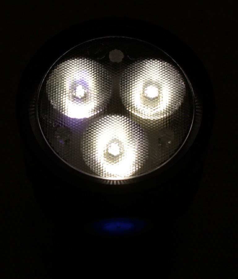

Да, еще в фонаре просто установлена ТИР линза, без защитного стекла. Плюс это или минус... Читал на форуме споры, что стекло прочнее, но его легче разбить. А на ТИРке, только будет вмятина, от удара. Скилханты идут с ТИРкой, без защитного стекла, LH-500(ооочень популярная модель), Unicorn 1.0, думаю, фонарей без защитного стекла - много. Пока я не видел случаев, чтоб разбивалась ТИР линза.
Но ТИРка - рифлёная.... Матовый скот - не налепить. Значит, боковую засветку не расширить, как мне хотелось бы. Для меня - это минус.

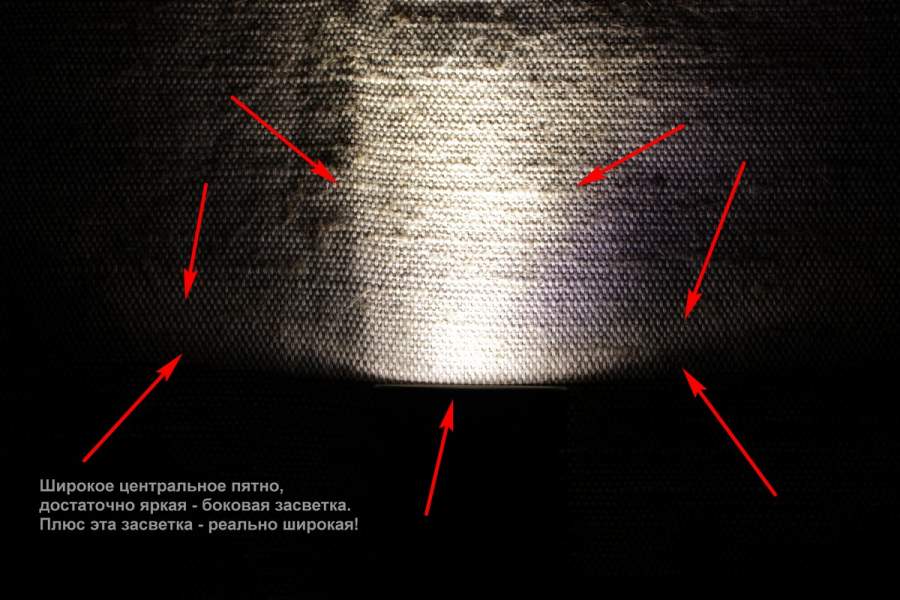

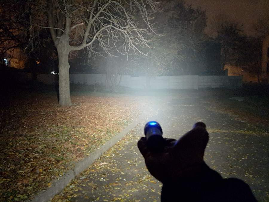

Свет - широкий, центральное пятно достаточно широкое, мягкое, приятное.
Боковой засветки - около 170 градусов. Вроде и широко, но лично мне - ее мало. Люблю оочень широкий свет, с яркой - боковой засветкой.
Про рифлёную ТИРку я уже писал, что это для меня минус, я тоже писал.

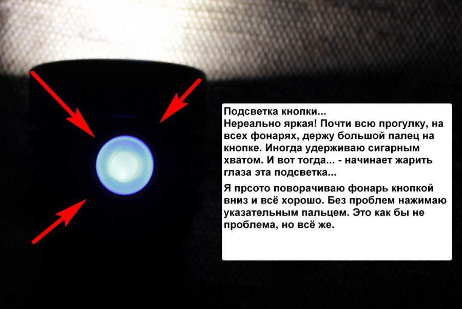

С подсветкой, голубенькой, яркой.

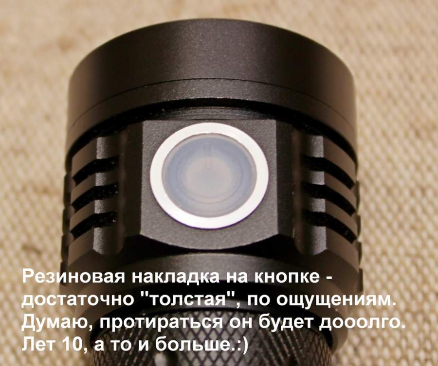

Кнопка - тугая, в кармане не включится. По моему мнению - точно не включится. Конечно посмотрим, но я не буду приоткручивать хвостокрышку, когда фонарь просто ношу в кармане. В рюкзаке/сумке - конечно буду приоткручивать.
Нажатие приятное, упругое, чёткое, резинка не сильно мягкая. Клик чёткий, громкий.
К кнопке вопросов нет, всё хорошо. Я бы хотел слабую подсветку и в режиме ожидания, но требовать такого от Енотов, от бытовой (бюджетной серии) - странно.

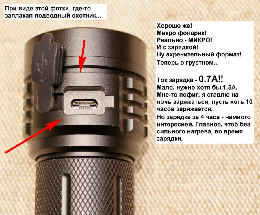

Встроенная зарядка:
MicroUSB, она есть, работает. Я быстренько прикинул на зарядку, мне показало ток заряда - 0.65А, на полузаряженном аккуме.
Думаю, ток будет около 1А. Ну и если аккум на 5000mAh, заряжает током в 1А, то заряжать будет... часов 6.

-ПЕРЕХОДНИК/АДАПТЕР с 26650 на 18650. Обычная проставка, простенькая, она работает. Без проблем можно установить аккумулятор 18650 и использовать в штатном режиме.

-Аккумулятор 26650. В инструкции указан - 5000mAh, а на самом аккуме, надпись - 4000mAh! Странно... Может замеры делали с комплектным аккумом, он на 4000mAh, потому и такое скромное время работы? Странно странно...

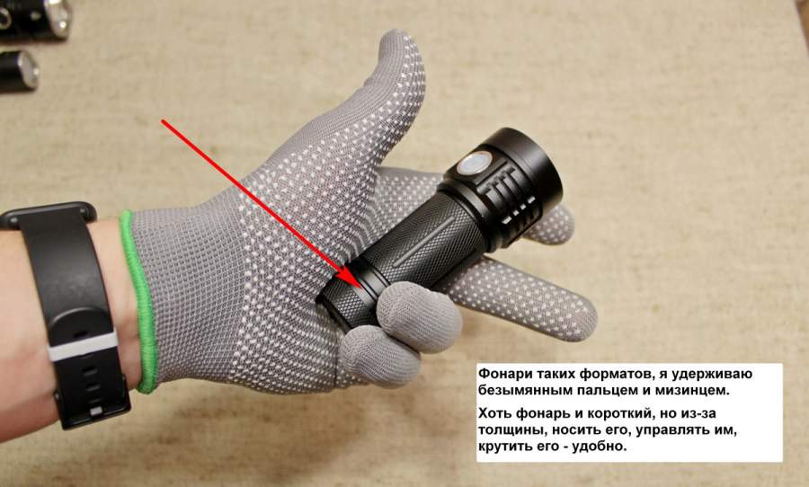

Да, ему бы клипсу... Проточка есть, а клипсы нет...
Носить на кармане - размеры позволяют.

Появился у меня MecArmy PT26, компактный, с хорошими фишками типа зарядки, павербанка, ноооооо - с холодным светом. В мокрую погоду, толку от него - нет. Гулять с ним в чисто сухую погоду, а для прогулки в дождь брать другой фонарик? Неее, не сильно интересно, не настолько и хороший этот фонарик.
Увидел на форуме обзор Rofis MR70, он мне сильно понравился, я захотел себе в пользование такой фонарик.
Не просто 1*26650, хорошая тысяча люмен, а еще и необычные фишки - встроенная зарядка, боковой свет, функция павербанка. Красота? Красота! от МекАрми он отличался ещё и боковым светом!
У меня конечно же был Wuben T70, Sofirn SP33, но ими я совсем не пользовался. Софирн даже на улицу не выносил - в нём нет зарядки, а зацепить меня - он не зацепил. Вубен... Сплошная реклама. Вышел, прогулялся. Ну обычный фонарик, не плохой. НО НЕ ЦЕПЛЯЕТ. Нет в нём чего-то интересного... Вот МекАрми очень качественно сделан, один из самых качественных фонарей, которые у меня были, Рофис с боковым светом.
После S15 Sherp, где смогли хорошо реализовать боковой свет, Рофис стал не интересен. Так как боковой свет есть, да, это хорошо, но почему я не могу включить сразу два света? Ведь это же удобно! Боковой свет есть, почему не дать сразу два света?
Вот так у меня и стоит этот Рофис...

Сегодня ночью, когда возвращался домой с прогулки, решил дать небольшой кружок по темной улице. И обратил внимание, что я даже G18 не доставал. а такое редко бывает, даже с шикарным S15, я всё же достаю G18, минут на 20-30, чтоб пройтись с красивым светом (широким, тёплым, почти заливным).
так вот, даже задумался, что теперь, этот L-3500 вытесняет один G18...
Получается, что ЕДЦ это остаётся G18, как запасной аккум, и дополнительный фонарик, с которыми всегда можно хорошо и приятно прогуляться по темноте - второй G18.
А третий G18 у меня для прогулки с собакой. Там даже комплектный аккум, Самсунг на 2600mAh. В двух остальный G18 - Панасоники на 3400 с защитой.

КАКАЯ ЖЕ ГАДОСТЬ - ЭТА ВАША ВСТРОЕННАЯ ЗАРЯДКА!
Испортили дыркой неплохой дешёвый фонарик.
Я понимаю логику ЯЛ в этом фонаре - далеко не у всех есть зарядка под 26650
Знаю твоё мнение, помню.)) Я всё еще не ныряю с фонариками, поэтому фонари без зарядки.... Ну есть у меня Sofirn SP33, без зарядки. Знаешь сколько времени я с ним нагулял? - ноль минут. Я его даже с думу не выносил. Потом заряжать аккум в отдельной зарядке? Этот софирн не настолько хорош, чтоб ради него я пользовался отдельной зарядкой.
Герметик вроде решает этот вопрос, для водолазов. Просто замазал и всё, а вот покупать фонарь БЕЗ зарядки, потом докупать аккум со встроенным MicroUSB портом... Разве что, фонарик прям зацепит, что ради него можно докупить аккумы.

Нет, называется отстойнешим управлением. Хуже не бывает. На уровне самого дешманского кЕтая.
Фонарь годен только как тушка под переделку. Да и то, дырявый он мало кому и в таком качестве интересен.
Думаю, что стабилизация будет примерно как в LH-500.
т.е. если говорить не виляя задницей, можно значительно короче:
"стабилизации нет"
Зарядка "дырка-в-боку" никаким боком к ныряниям.
Покупать дырявый фонарик чтобы его герметизировать?!
Без зарядки не обязательно, речь исключительно о дырке.
И зачем покупать костыль в виде аккума с зарядкой, если свезло и купил нормальный (без дырки) фонарь?
Нет, если нормальный фонарь, то и нормальные аккуму будут в самый раз.

Мне, как пользователю, который регулярно гуляет с фонариками, который ими пользуется не только на прогулках - эта модель понравилась, ждал, получил, доволен.
Чего бы я добавил в этот фонарик? Управление от G18, отверстие для темляка - побольше, обязательно тёплый свет. Пока вроде всё, на данный момент.
