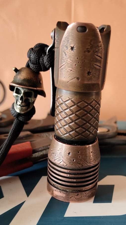

Данная версия фонаря в матовом дизайне (sandblasted). Ещё имеются стальная полированная (polished) и состаренная (stonewashed) версии.
Плюс у PS16 выпущена и титановая версия и ограниченная медная (состаренная и с шрамами).

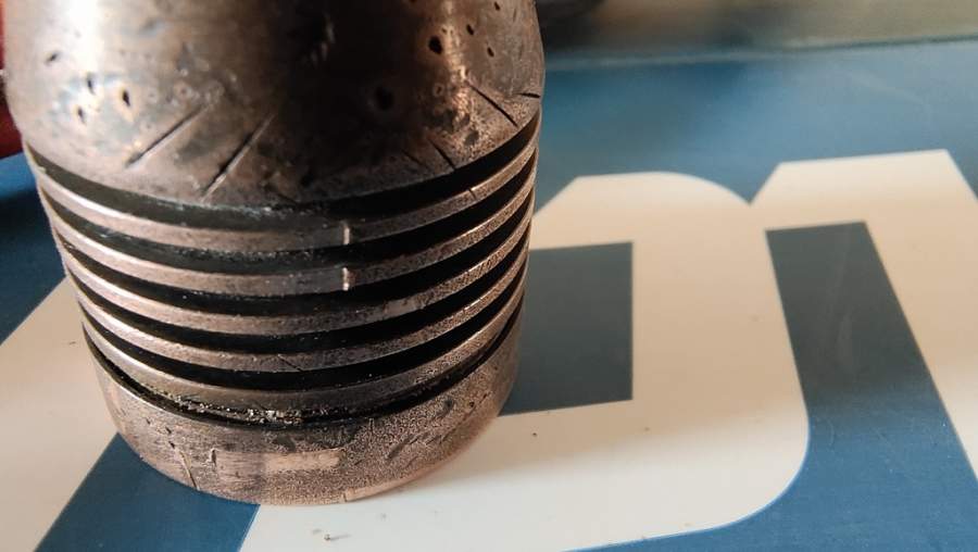

Оребрение глубокое, смотрится отлично.
Клипса стальная, полированная, но не до зеркала. Крепится винтами под шестигранник.

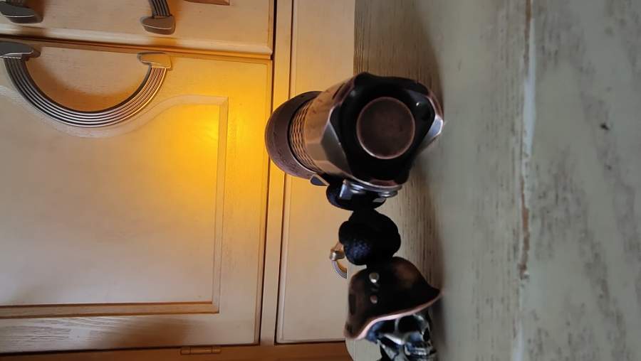

Люблю хвостокрышки с трёхзубым дизайном. Похожие есть у Oveready (Moddoolar C Triad) и Malkoff (Tricap).
На одном зубе установлена клипса, на двух других есть отверстия под темляк.
Трубка симметрична - можно без проблем перевернуть. С завода со стороны крышки установлены два уплотнительных колечка, а у головы - одно.
На хвосте стоит уверенно, слабо сопротивляется качению, но с клипсой никуда не денется.

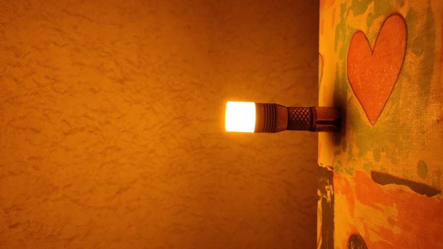

По свету XP-G3 в этой оптике очень похож на 219С в 10622 у Emisar D4.
Если всматриваться в пятно на белом потолке, то у Mecarmy поменьше артефактов.

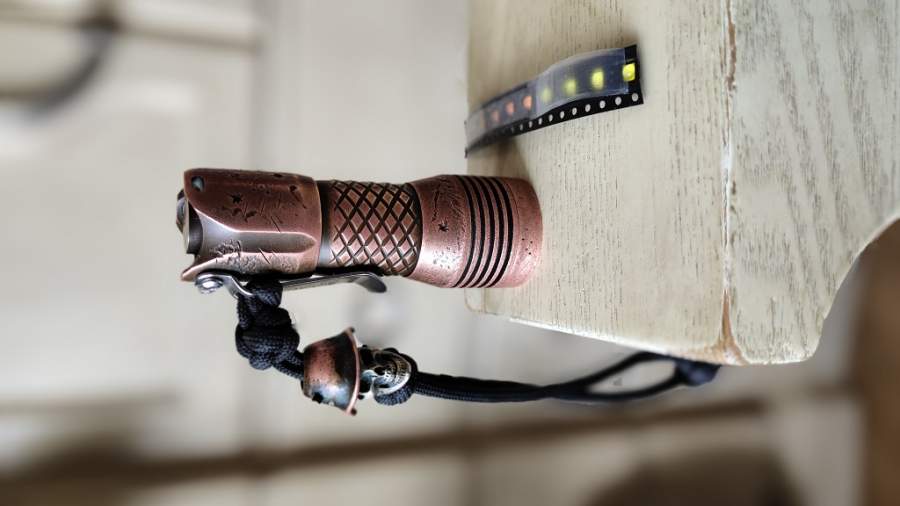

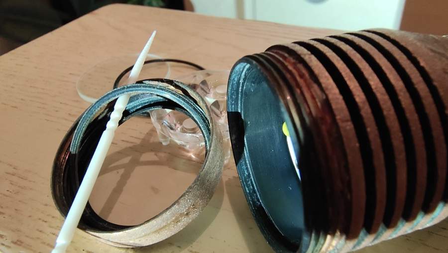

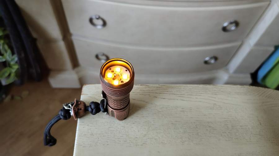

Низко-CRI-шные диоды, и в особенности строб в основной линейке сподвигли на переделку фонаря (у меня медная версия) под свои хотелки.

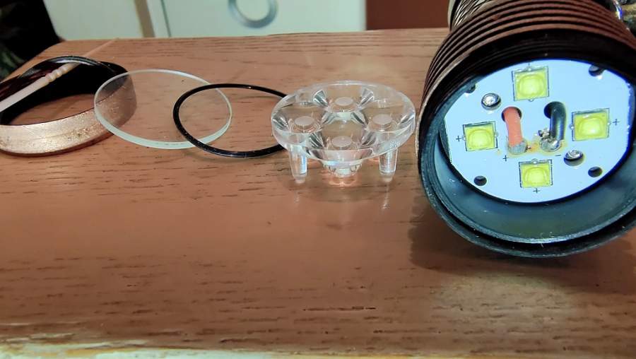

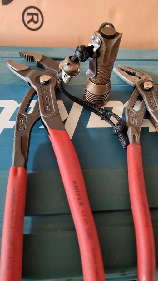

Попытка всячески гуманно открутить безель не удалась, он оказался заклеенным, причем не хило.
Но не для Knipex Cobra.

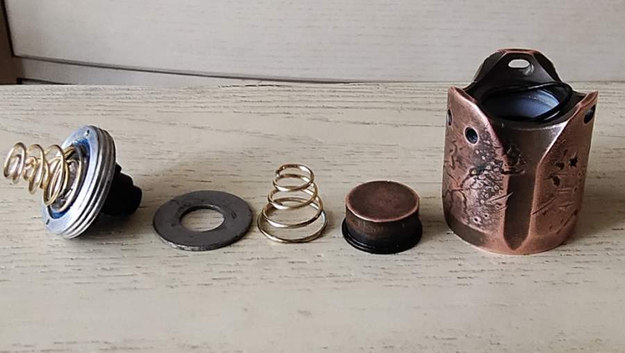

Итак, поехали!

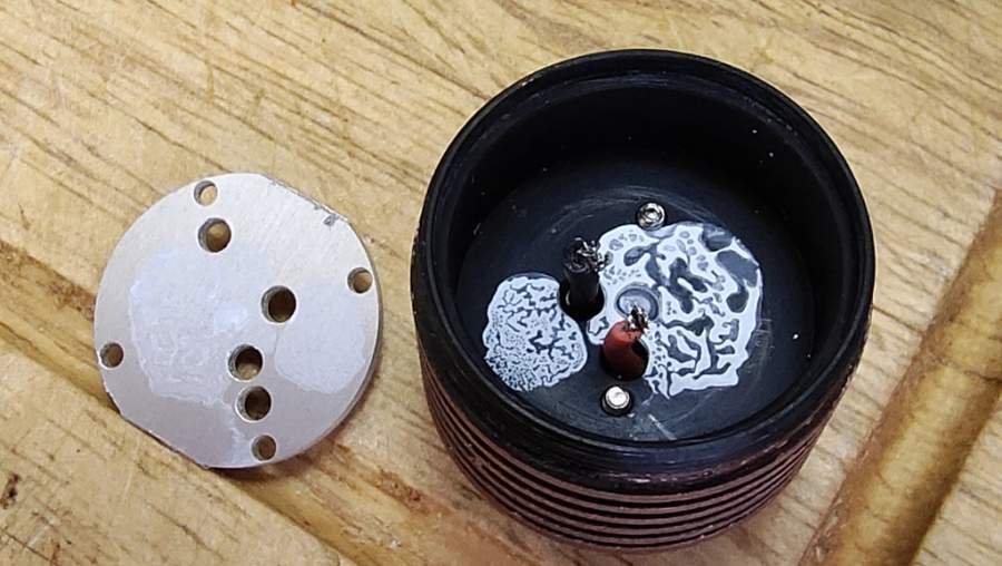

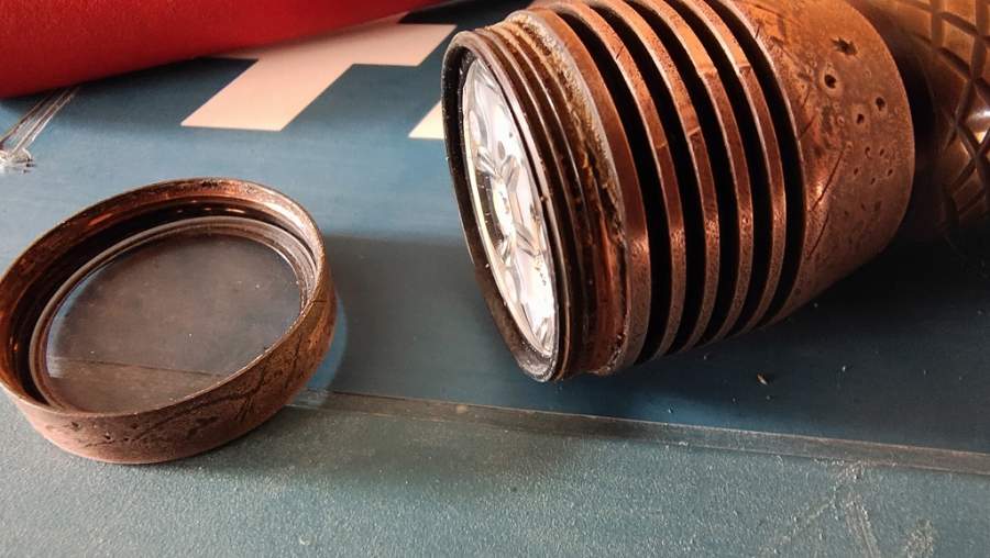

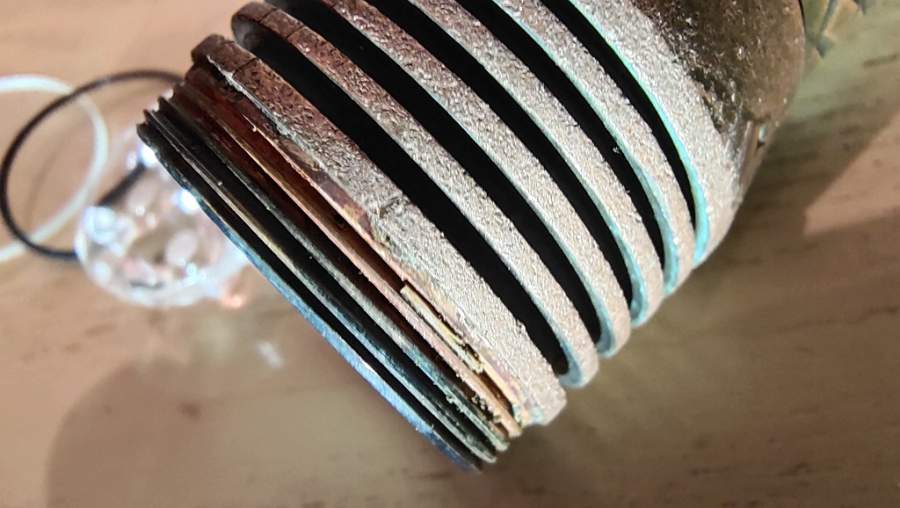

Обмотал резиной от нарезанной велокамеры, но усилие понадобилось не малое, потому остались следы от зубов. Хотя Медному шраму это не должно сильно повредить. Потом приведу всё в норму.
Под безелем скопилась уйма грязи (или клея?).
Остатки клея напоминают штукатурку, такие же сухие и хрупкие.

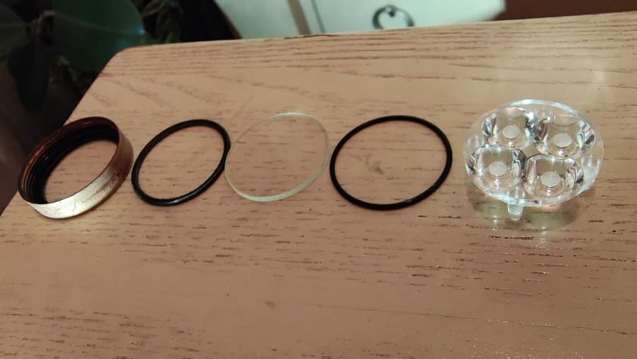

Расположение в порядке снятия:
Флюс после пайки не убран:

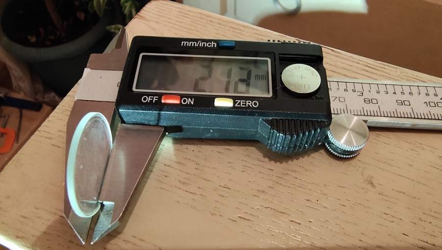

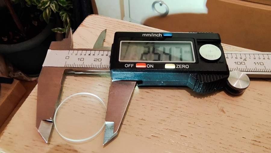

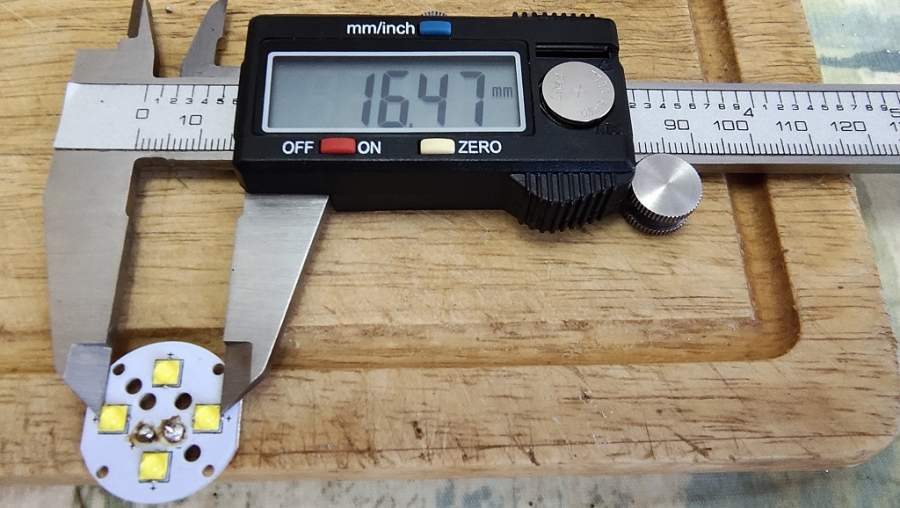

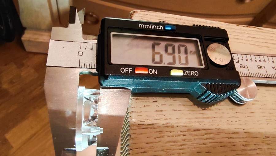

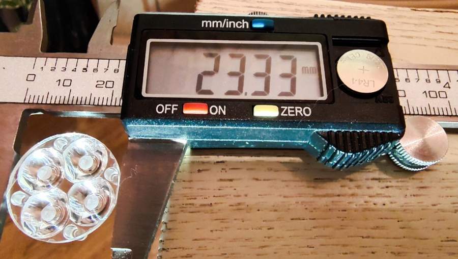

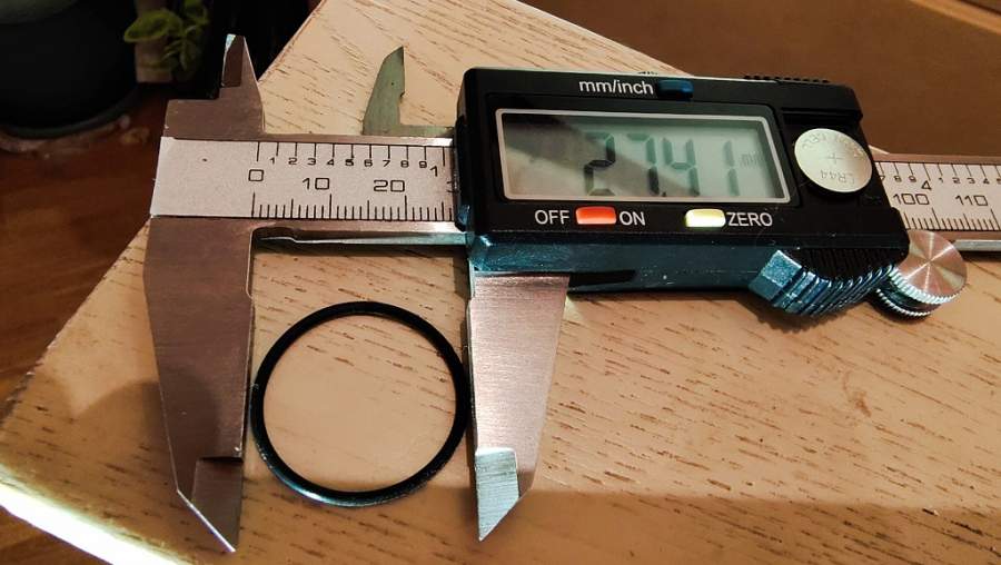

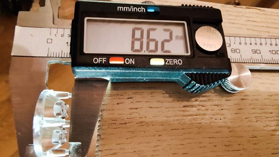

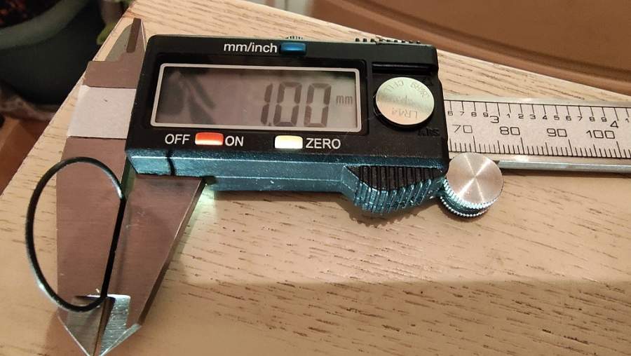

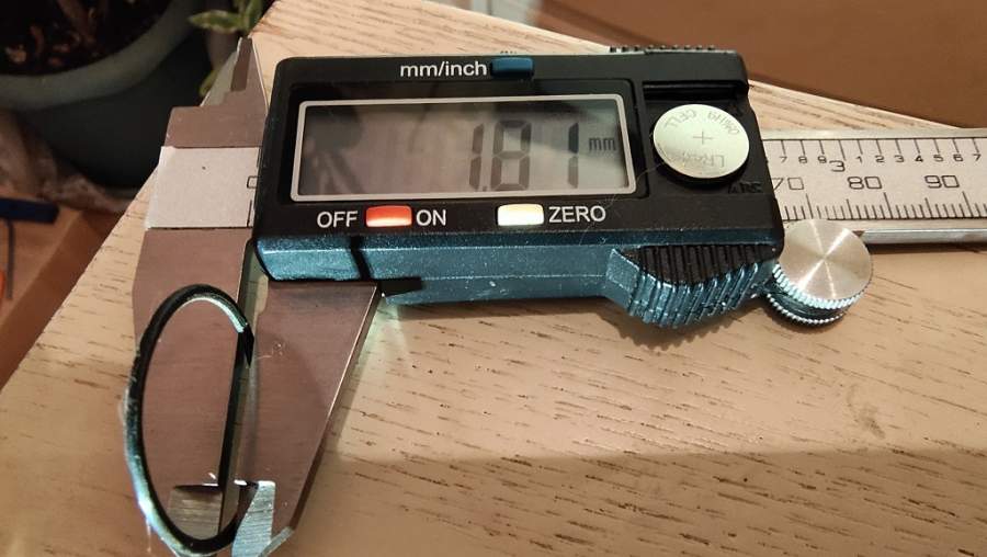

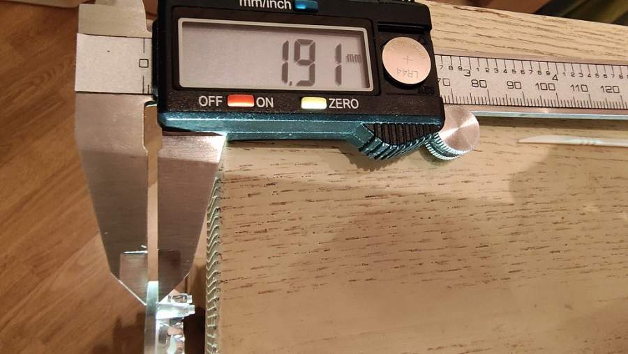

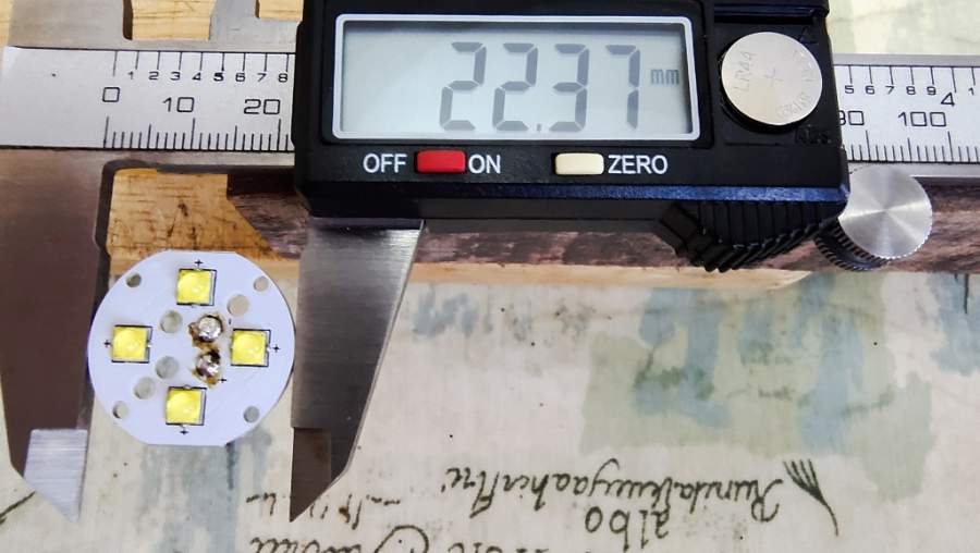

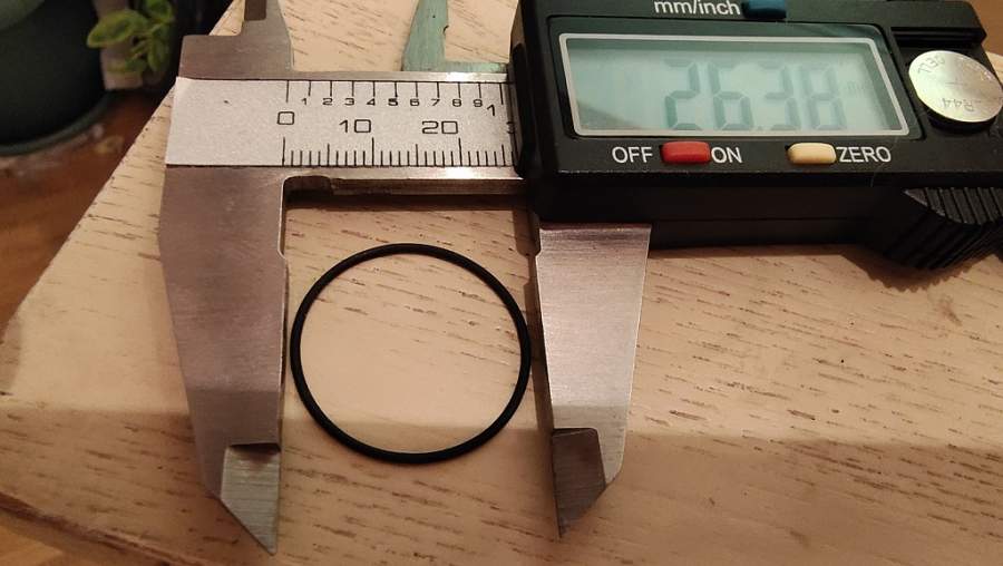

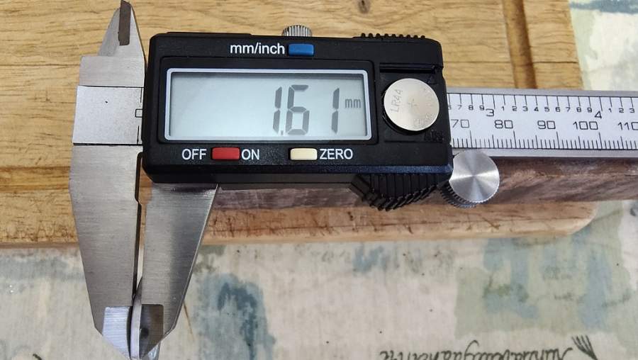

Дальше идут замеры в порядке снятия:
Диаметр второго (тонкого) колечка замерен не точно, но можно сориентироваться (не хочу снова фотать):

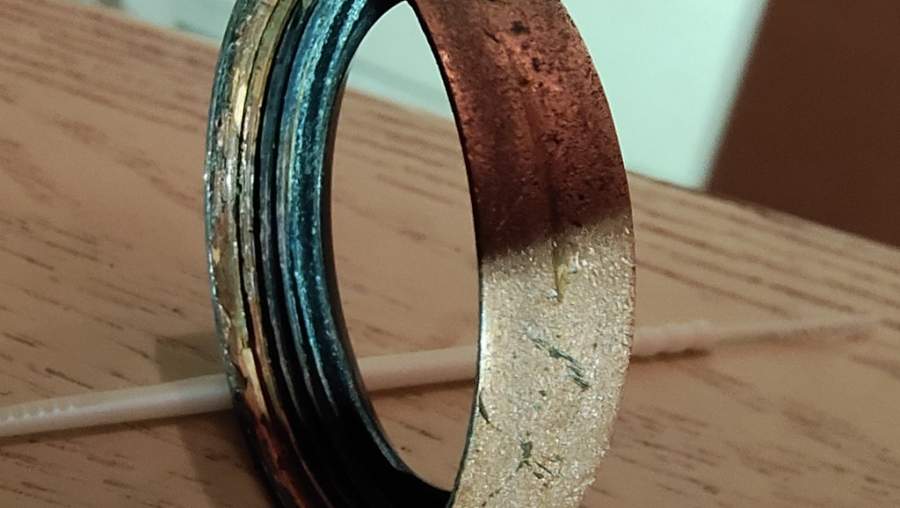

Резьба безеля крупным планом:

Диаметр тонкой резинки перемеряю позже.

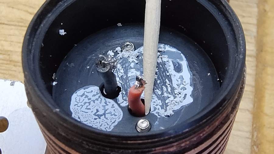

Идем дальше.

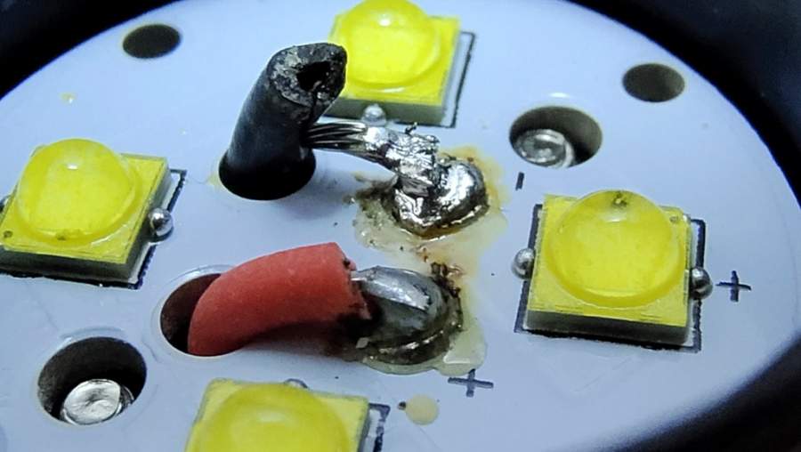

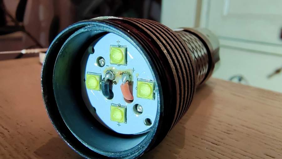

Прикосновение паяльником привело к моментальному расплавлению изоляции провода, не успев отпаять его. Доля секунды:
Наличие термопасты:
...которая за год с небольшим охотно высохла, хотя и не стала совсем уж сухой:

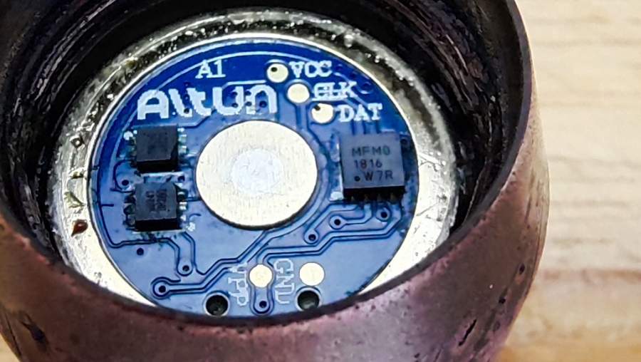

Драйвер пока снять не удалось. Он приклеен каким-то белым клеем:

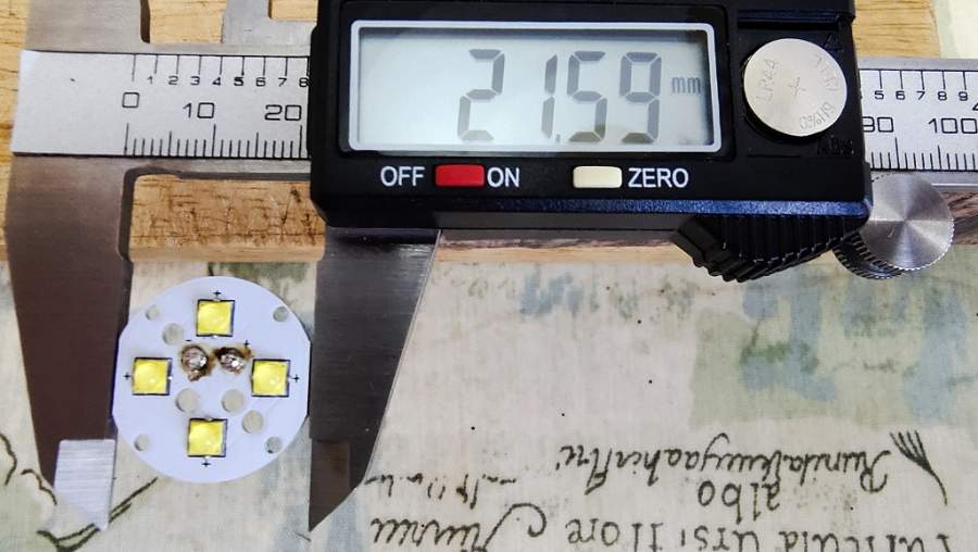

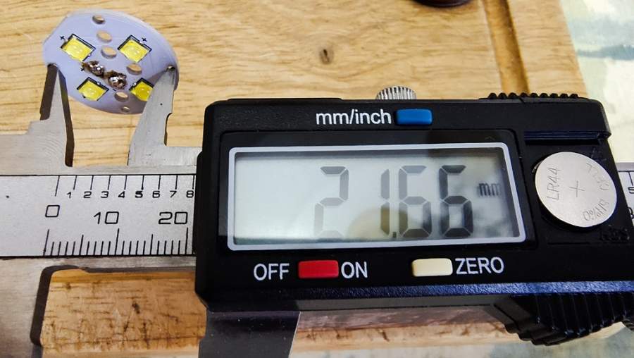

Ну да бог с ним, сниму потом (всё равно в помойку), на сегодня в планах другое: замена диодов на сверхтёплые.

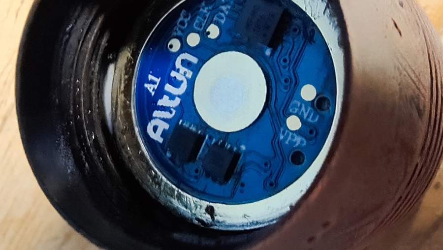

Вот такие буковки и циферки на нём (может, кому интересно?):
Замеры:

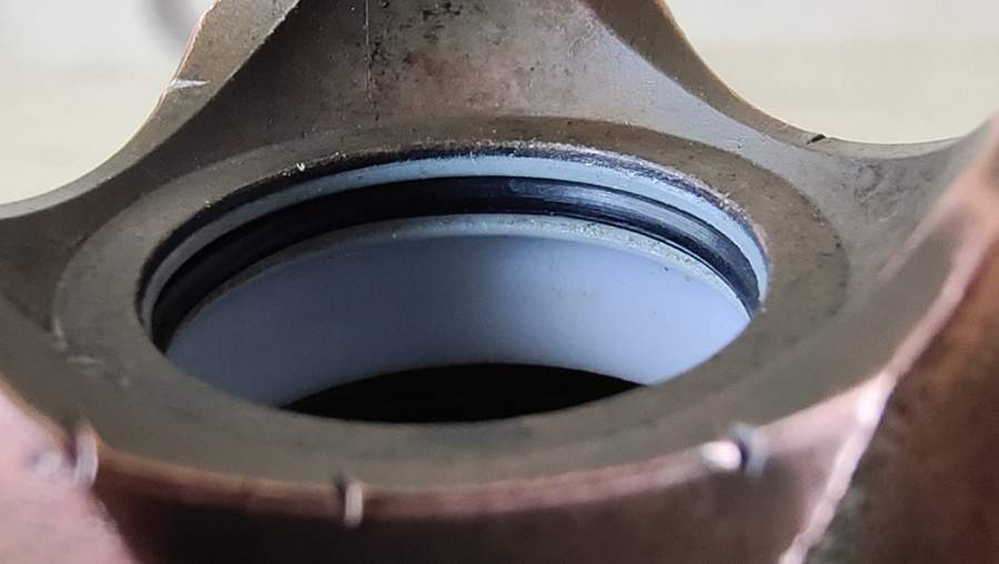

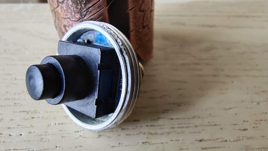

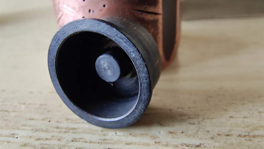

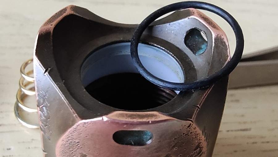

Хвостокрышка.
Я разбирал её с год назад (что-то там глючило). Упорная шайба навернулась при этом, поставил первую попавшуюся стальную (вторая слева на фото). Всё теперь работает норм.
Резьба левая!
Колечко в пазу, по типу как в Олайт MR2. Водозащита условная, будет оставаться не долгой, поскольку в условиях реального юза на сухую (да еще с пылью и т. д.) быстро износится и запустит воду внутрь.

Медная кнопка с центрирующей направляющей для упорной пружинки:
Кнопка с левой резьбой. Припой похож на чистый свинец: темно-серый.
Дальше - замена диодов на копеечный с Али, 1800К и сборка в обратном порядке.
Внешний вид фонарика от Кобры не пострадал. Займусь окончательной отделкой корпуса завтра.
Фонарик собран (без термопасты, чисто на пару включений вечером, потом снова будет полностью разукомплектован):
Первое включение:
Свет в полдень в солнечный день у окна:
Для сравнения, справа IF25 на самом теплом режиме 2700К:
Фото в темноте.
Баланс белого подобрал так, что картинка совпадает с тем, что вижу:
Цена фонарика на сегодняшний день 20870 рублей.
Где покупал - не скажу.

Дальше - замена диодов на 1800К и сборка в обратном порядке.
Фонарик собран:
Первое включение:
Свет в полдень:
Фото в темноте.
P/S
Ничего личного, просто факты...
Светодиоды янтарные что ли? Ну, монохромные?
Старый 27.09.2020, 14:35   20
Alex G
Аватар для Alex G
Регистрация: 05.02.2019
Сообщений: 3660
Сказал(а) спасибо: 2286
По умолчанию Re: Обзор Mecarmy PS16 - стального TIR-квада на 16340/18350
Timofej 000, нет, написано 1800К.
CRI, на вскидку, порядка 50.
Лучше чем у натриевой лампы, гораздо. Но хуже, чем у холодного диода на 6000К.
В целом, для меня интересно.
Дома, кто видел, запали на этот свет, хотя даже 3000К им абсолютно по барабану.
Диоды токи драйвера удержали, всё работает.
Брал здесь.
Сейчас глянул, а там уже - AMBER.
Но это не монохром. Хотя синий страдает сильно.
Монохром я использовал, там всё печально.
[Исправлено: Alex G, 27.09.2020 в 14:40]
