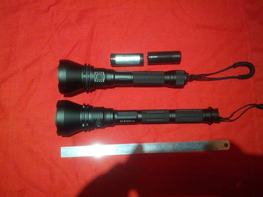

Свет… применение нейтрального 4200К диода в дальнобое считаю оправданным, интересно, непривычно, но для себя я бы предпочел чуть холоднее, 4500К.
..достойная тушка, качественно изготовленная..
..у меня была немного другая задача - наоборот, немного расширить свет для подводы, для мутняка..

На пластине, защищающей драйвер, после нескольких откручиваний корпуса появился след от этого самого корпуса. Не сделал фотографий этого, но с одной стороны на этой пластине появилось приличное место контакта. Возможно она стояла несколько не ровно у меня, но в глаза это не бросалось, а пристального осмотра не делал.
На фотографии у Tamagotchi справа тоже нечто подобное или это некая тень или след смазки?
Сразу после покупки провёл испытания фонаря на улице. Температура была где-то +2 градуса и спустя несколько минут стекло по центру стало запотевать. Так как в коробке были два пакетика силикагеля, то я просушил их на радиаторе отопления, а потом положил внутрь корпуса фонаря вместо аккумуляторов. Проделал эту процедуру несколько раз. Позже ещё раз пробовал, хоть и не долго, фонарь на улице примерно при такой же температуре воздуха, но запотевания стекла вновь не обнаружил.
Дим Димыч вне форума   Ответить с цитированием Вверх
Старый 05.11.2017, 19:46 Автор темы   20
Tamagotchi
Аватар для Tamagotchi
Регистрация: 07.09.2011
Сообщений: 13684
Сказал(а) спасибо: 3333
По умолчанию Re: Обзор фонаря ЯЛ BALLISTA 3.0
Посмотреть сообщение Сообщение от Дим Димыч :
След от трубы.
Воздух внутри имеет влажность. У больших фонарей это запотевание бывает.
