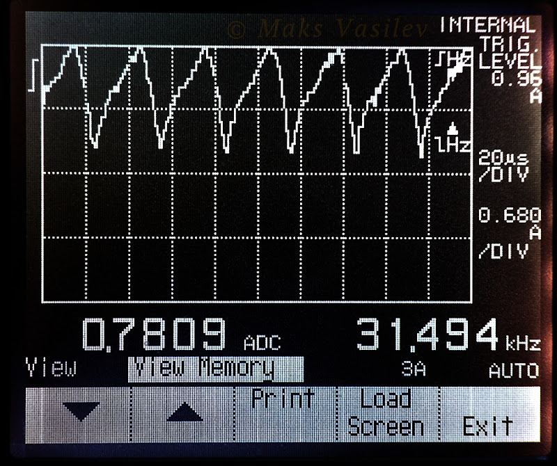

На всех режимах, кроме максимального в первый момент времени после включения, есть модуляция по питанию на частоте 31,5 кГц. Только в максимальном режиме в середине степдауна частота немного снижается, до 27 кГц. В любом случае частота очень высокая и если смотреть со стороны питания это не 100% ШИМ, а модуляция в диапазоне 20(50)% - 100%. Мне не удалось ни одним способом визуально зафиксировать эту пульсацию со стороны света. Я могу смело сказать, что качество света этого фонаря (по пульсациям) можно считать очень хорошим. Это конечно не Айсбимовсие 60+ кГц, но это даже не манкеровские 14-17 кГц c хайкришных квадриплов. К слову, в референсной зебре H600Fd 17-32 кГц. По режимам: минимальный 20 лм: слабый, 80 лм: средний, 400 лм: максимум 700 лм, при включении: Стапдаун начинается очень плавно и по началу даже не заметен при измерении, первую минуту степдауна ток падает очень медленно и только потом потихоньку скорость падения нехотя разгоняется, через 2 минуты ток около 1400 мА: При этом значении тока только начинают появляться признаки модуляции по питанию: При снижении до 1000 мА пульсации становятся уже хорошо заметны и частота их около 27 кГц При дальнейшем снижении частота немного растёт в сторону базовой 31,5 кГц, а пульсации уже составляют около 50% амплитуды сигнала При токе около 750 мА снижение замедляется и останавливается на этой отметке с модуляцией около 60-70% от амплитуды сигнала. Все эти измерения соответствуют только полностью заряженному аккумулятору. Я проверил, как использует заряд батареи фонарь и какая есть стабилизация режимов. Оказалось, никакой стабилизации нет, яркость на всех режимах постепенно снижается, линейно и пропорционально заряду батареи. Но при этом должен отметить, что частота пульсации по питанию остаётся стабильной около 31,438 кГц вплоть до самого отключения фонаря. Индикатор разряженной батареи начинает загораться на максимуме в районе 3,3-3,25В. Устойчиво горит на верхних режимах в районе 3,15В. Не загорается вообще на минимальном. При напряжении аккумулятора ниже 2,899В он начал вначале робко "срываться" в максимальных режимах, а через 1-2 минуту устойчиво стробить с частотой 1-2 Гц. При этом при переключении на более низкие режимы светил ровно ещё долго. После 25 минут работы на втором режиме работы снова измерил аккумулятор и напряжение составило 2,925В. Ещё одна замеченная особенность: при любом напряжении, даже когда свет начинает стробить и срываться, фонарь переключает по всем 4-м режимам. Добиться выключения фонаря совсем мне не удалось в короткий срок. Когда фонарь начинает кашлять и срываться в верхних режимах, в нижних он потребляет настолько мало, что аккум умудряется немного "отдохнуть" и чуть повысить напряжение. Надо ждать долго. С другой стороны есть и плюс, вы всегда имеете режим светлячка на 20-30 минут гарантированно, даже если высадили всё в ноль. Нагрев фонаря и тепловыделение в максимальном режиме Изначально здесь не ожидалось увидеть какого либо значимого разогрева, из-за достаточно толстостенного монолитного корпуса и всего 400 лм на постоянном режиме работы, после стабилизации. Толстостенный корпус - одна из фирменных черт фонарей Яркий Луч. Все условия те же. У фонаря есть степдаун с верхнего режима 700 лм в предыдущий режим 400 лм, на котором он потом и работает продолжительное время. По этому основной режим фактически только 400 лм. Корпус монолитный, стенки толстые, резьбы в центральной части у головы нет, поэтому прогревается более равномерно, образуя гладкий градиент по поверхности. Хвост начинает набирать температуру с отставанием от головы всего в 4-5°С. При том, что голова особо и не раскаляется. Уже через 2,5 минуты динамика разогрева переходит в линейную фазу, очень медленного набора температуры, который происходит до 16 минут, потом фонарь полностью стабилизируется по температуре, на своих 400 лм. Максимум зафиксирован на отметке времени 18:17 и составил 35,9°С Диапазон времени 60 минут и первые 10 минут: Градиент температуры очень низкий, максимум был зафиксирован только на разгоне и составил всего 6,9°С. Тут конечно мизерное энергопотребление решает большую роль, но и толстостенность корпуса тоже. Термошот фонаря в момент его максимального, прости господи, разогрева, шкала 25-65°С, для сравнения с предыдущими фонарями: Термошот в момент максимального градиента температур, шкала растянута до градиента 24-32°С. Распределение тепла очень плавное. В плане тепловыделения, фонарь явно недогрузили. У этого корпуса хороший запас и на режим 700 лм без всяких степдаунов (1800 мА) и скорее всего даже на постоянный ток около 2А. Достоинства + Очень компактный фонарь размером чуть больше компактного налобника на 18650 + Удобное универсальное распределение света для работы, когда не надо руками вблизи что-то делать и надо не очень далеко посветить, + Режимы рабочие, без попытки сделать супер-пшик на 20 секунд и обжечь руки хозяину + Простое, логичное, интуитивное управление, полное отсутствие дабл- и трипл-кликов, стробов, сосов и прочей морзянки, очень надеюсь это такая простота интерфейса сохранится и унаследуется дальше + Боковая кнопка - это интерфейс для людей, нормальные люди не хватают фонарики как клоуны из спецназа в фильмах, а берут его в ладонь, особенно, когда фонарик размером с ладонь + Очень мягкий степдаун, вот реально я не заметил его пока не полез осциллографом (да, инструкцию я не читал) + Дизайн безеля без вычурностей, строгий и плоский + Толщина стенок и общее впечатление о конструкции и резьбы создают впечатление, что фонарь проживёт долго, даже в моих не всегда бережных руках + У меня это вообще первый фонарь Яркий Луч, у которого явно заявлена защита оболочки от проникновения воды, это приятно, но в аквариуме я его потом всё равно утоплю ![]() + Комплектная зарядка очень понравилась, теперь у меня во всех точках периодически где я нахожусь есть зарядки не менее чем на 1А и с индикацией напряжения и состояния, за зарядку отдельное спасибо! Недостатки - Нет стабилизации режимов по яркости, яркость линейно падает по мере разряда. Существенный минус. - Фонарь явно недогружен по нагрузке, в плане потенциала корпуса по тепловыделению. Даже полностью стабилизированный режим на 700 лм (1800 мА) сильно не должен прогреть этот фонарь. - Клипса, просто бесит, бесит. Привык уже вешать на штаны так, что бы фонарь не отваливался от неё, но меня передёргивает внутри каждый раз, когда я вижу её перекошенную и частично отжатую собственной пружинностью - Клипса, гадина, бесит два раза! - Я буду тоже традиционен: хочу свет более близкий к нейтральному, если не 4600-5000К, то хотя бы 4400-4600К минимум. - Хочется пожелать фирме Яркий Луч взять на работу или контракт промышленного шрифтового дизайнера, что бы на всех их фонарях надписи стали красивыми, с правильным кернингом и пространственным позиционированием. Хороший дизайн текста и надписей - это не обязательно сложный дизайн, наоборот это часто простой, но без косяков по типографике, когда буквы в одной надписи сношаются друг с другом, а отдельные повисают в стороне глядя на это. - Несколько сомнительная ремонтопригодность - Индикатор разряда в кнопке есть, но его видно только в полной темноте. Если фонариком пользоваться для подсветки чего-то в не самой полной тьме, то можно и не заметить Обобщающий вывод: сам фонарик понравился, клипсу поставил от Olight H2R и стало вообще идеально. Маленький, компактный удобный инструмент в подарочной комплектации. Не назову фонарь идеальным, потому как это скорее фонарь под конкретные нужды, но однозначно скажу, что фонарь интересный, пожалуй буду наблюдать за развитием линейки изредка. Немного портит всю картину отсутствие стабилизации яркости во всех режимах. Пока это всё, дополнения последуют. [Исправлено: MaksVasilev, 09.08.2017 в 09:30] |
