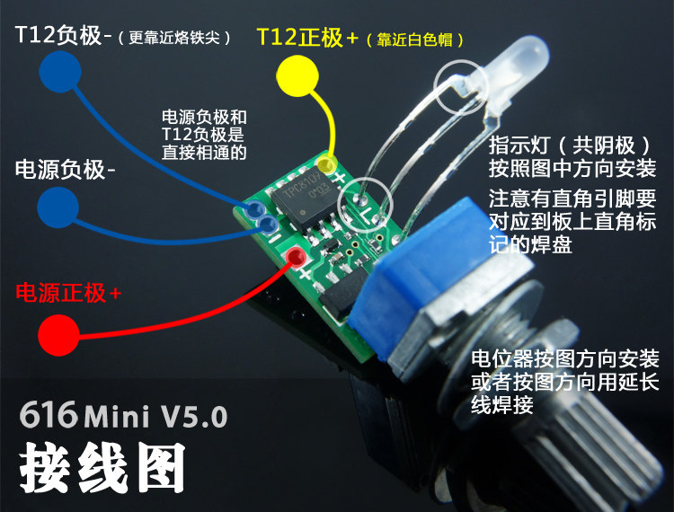

Посмотреть сообщение Сообщение от vdavid :
Я просто не знаю, имеет ли этот конкретный контроллер калибровку.
Калибровка есть у всех.
Даже у такой, без контроллера и дисплея (резисторами калибруется):
Мне больше нравиться такой, прямо в держателе,
Циферок нет, но оно ведь часто и не надо.
Что температуры для каждого жала для разных работ помнить, что положения переменника.
Мне приятние и быстрее переменником выставлять температуру.
Относительно того, что по ссылке, кроме общей калибровки:
3. Ordinary soldering iron tip without any code, but our soldering iron tip uses a unique code, you can trace to the source!
т.е. он комплектные жала индивидуально помнит по калибровке.
Под один конкретный тип жала. И да, у этой платки с моим любимым жалом ILS получается гистерезис в +- 20 градусов, что весьма неприятно.
А вот это интересно. Как?
А чем валкодер хуже (с индикацией)?
ЗЫ. Я в свое время по Вашей наводке купил комплект на таобао. Коробку и платку управления выбросил и сделал свою на меге8. Блок питания там шикарный. Маленький, но 3А держит не особо нагреваясь. Я еще таких БП прикупил отдельно.
Лучше сказать -- общая, без привязок к кокретному жалу.
Тогда это проблема жала. В схеме вообще гистерезиса нет. Хоть чуть температура ниже -- добавлят, хоть чуть выше -- снижает. Чем ближе датчик к носику жала, тем стабильнее удерживается его температура.
Чип с серийным номером в основании жала. В живую не сталкивался, только по описанию.
Дольше менять и удобнее позицию ручки помнить, чем значение температуры.
Есть. ПОС во втором операционнике имеет место быть. А иначе бы это чудо не работало. Жала хоть родные HAKKO, хоть китайские ведут себя одинаково. С жалами других типов (B,D,L) достаточно адекватно. Гистерезис значительно меньше. Не стал выяснять почему так, а просто выбросил платку.
На вкус и цвет... Но помнить положение ручки для разных жал и разных припоев... Это ж какая память богатейшая. А с правильно сделанным энкодером, когда шаг изменения температуры зависит от скорости его вращения, затраты времени никакие.
А так все просто. Для припоев 60/40 - 240 градусов, для безсвинцовых - около 300.
Да, посмотрел схему, таки есть.
Можно уменьшить, если проблема с этим.
У меня он в стоке небольшой, если жало свободно лежит, где-то раз в секунду светодиод подачи питания коротко вспыхивает.

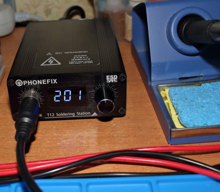

Старый 21.09.2019, 19:28   80
Адрес: Симбирск-Ярославль
Сообщений: 6147
Сказал(а) спасибо: 584
Поблагодарили: 2026 раз(а) в 1159 сообщениях
По умолчанию Re: Кто чем и как паяет...Часть 3.
Прикатила паяльная станция Phonefix T12-D
Привезли доставкой DPD видать официальный партнер по доставке из Aliexpress. Если не считать что на таможне пошерстили, и помяли коробку, плюс пришлось для таможни заполнять дополнительную информацию на Али с паспортными данными и ИНН, то все в целости.

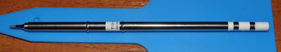

Комплект заказывал с 5 жалами, прислали 5 жал + видимо комплектное BLS, но не повторяющиеся.
Не посмотрел сразу, когда заказывал, а там еще в другом наборе шла подставка для паяльника, и пришлось покупать отдельно похожую. Но в комплекте идет губка для очистки жал и силиконовая подставка - ей же можно заменять горячие жала.

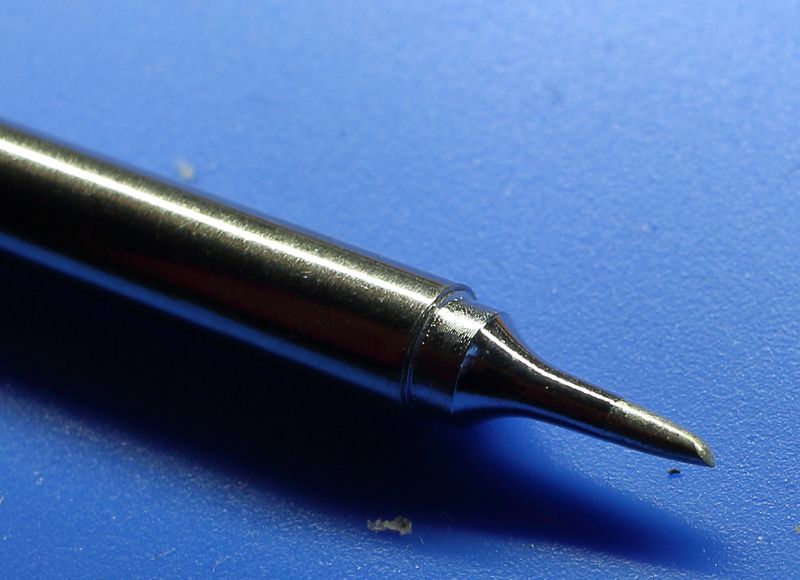

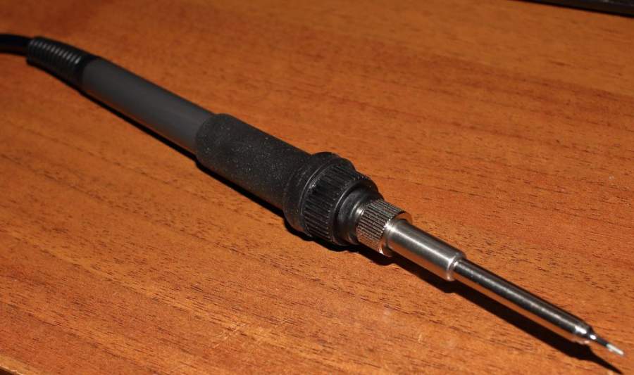

Жала в корпус сажаются достаточно глубоко и крепятся дополнительно закручивающимся колпачком

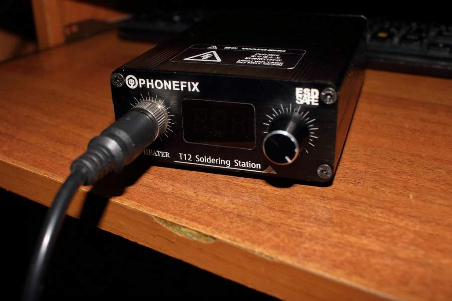

Блок управления
По управлению еще не совсем понятно, при включении ручкой выставляется нужная температура и он ее держит, а вот по нажатию на ручку в кнопке пока непонятно. Есть короткое нажатие которое повышает температуру сразу на 50 градусов относительно выставленной и есть длинное нажатие которое ставит 350 градусов а потом показывает какоето значение, толи интервал ожидания толи какая то калибровка. Цифра 40.0 которая крутится только в плюс и в десятичном значении после точки.
Инструкцию к сожалению не положили.
Нажатия на кнопку озвучиваются одинарным или двойным сигналом. Когда идет удержание температуры то идет моргание красным светодиодом, так же есть моргающая точка после цифер температуры при которой тоже что то происходит.
