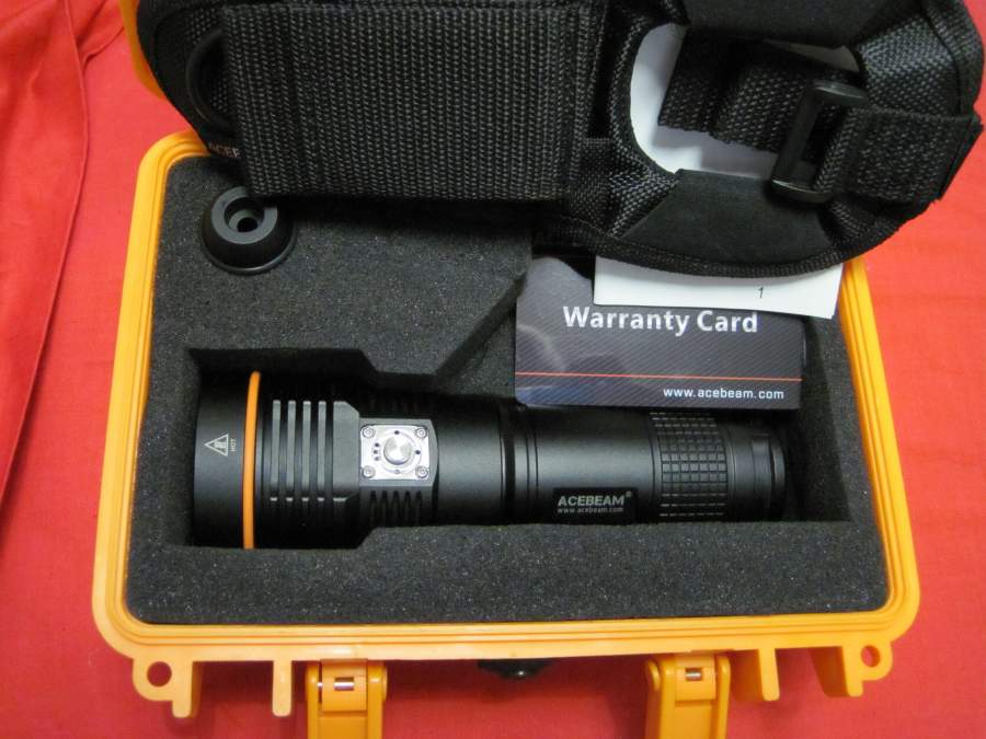

ОБЗОР НОВОГО ДАЙВЕРСКОГО ФОНАРЯ ACEBEAM D45.
Сразу скажу, что обзор обширный, поэтому разбиваю его на две части - первая вводная, вторая - фото и видео света фонаря на ночных подводных охотах, осенью, на Волге. (будет добавлена позже)
Часть 1.
Подводный фонарь ACEBEAM D45 (официальный дистрибьютор компании в РФ - Siegtek) приехал ко мне в невзрачной картонной коробке, но вскрыв её, я был приятно удивлён - внутри оказался прочный пластиковый кейс, надёжно защищающий содержимое от ударов и тряски.

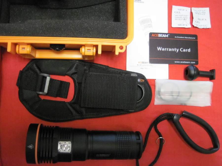

Комплектация стандартная - собственно, сам фонарь, неопреновая перчатка Гудмана (подробнее о ней ниже), шаровое крепление 1", простой темляк с заводным колечком, ЗИП (два запасных О-ринга, болт крепления, шестигранник), пластиковая гарантийная карта, инструкция на английском языке и пара пакетиков силикогеля.

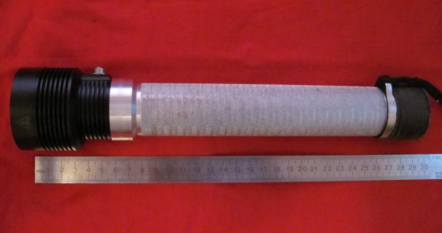

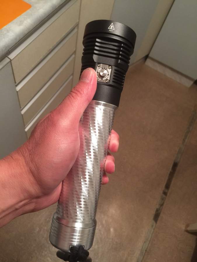

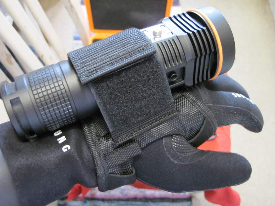

По фото выше трудно представить себе размеры фонаря (длина 166.5мм, диаметр головы 58мм, диаметр тубы 43.9мм), поэтому выкладываю фото фонаря в руке.

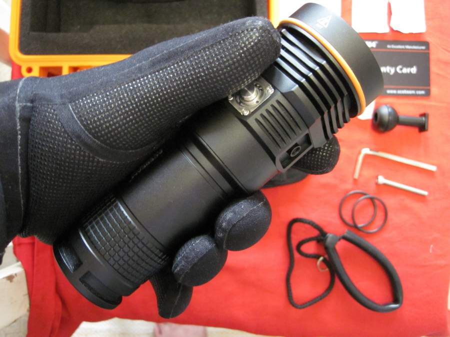

Хват удобный, накатка не даёт фонарю скользить по перчатке, сбалансирован правильно, кнопка включения под большим пальцем.
Так называемая перчатка Гудмана (крепление для фонаря на кисти левой руки), вполне возможно, нужная дайверам приблуда, однако для речной подводной охоты вещь практически бесполезная, и даже опасная - любая сеть, леска, трава сразу же цепляется за неё, вынуждая охотника распутывать и вырезать или даже экстренно сбрасывать фонарь, оставляя его без основного света.

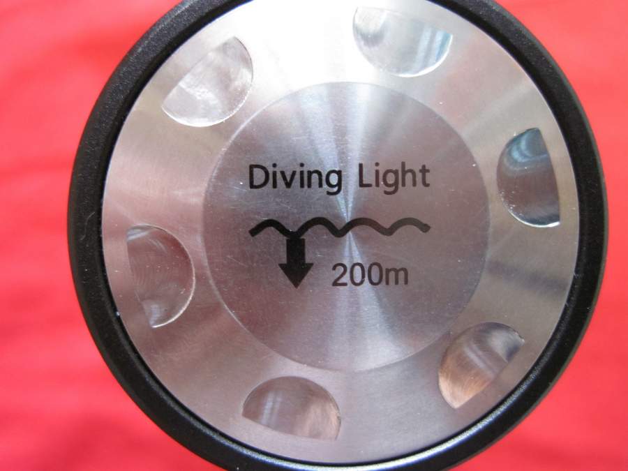

Так как фонарь дайверский (выдерживает давление воды до глубины 200 метров), то везде двойные О-ринги (уплотнения), стекло толстое, 6мм, просветлённое с напылением, надёжно затянуто безелем с тройным уплотнением.
Стекло настолько прозрачное, что его практически не видно, и солидная толщина его не чувствуется.

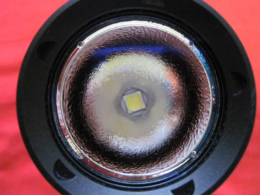

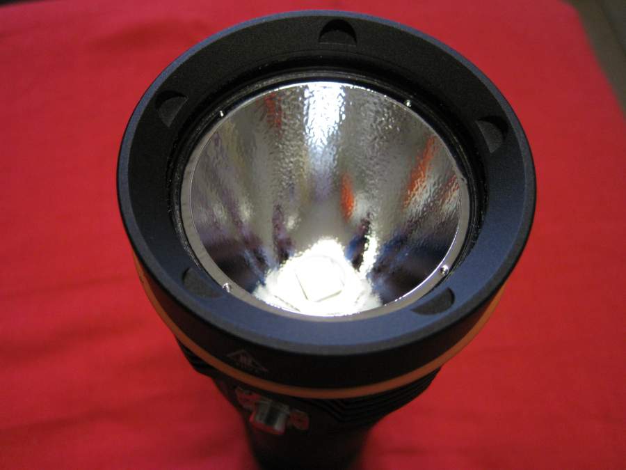

Мощный светодиод XHP70 правильно отцентрирован.
Рефлектор жёванный "апельсиновая корка", даёт более размытый спот с плавным переходом к ореолу, также почти полностью убирает "крест" в центре от четырёхкристального светодиода.

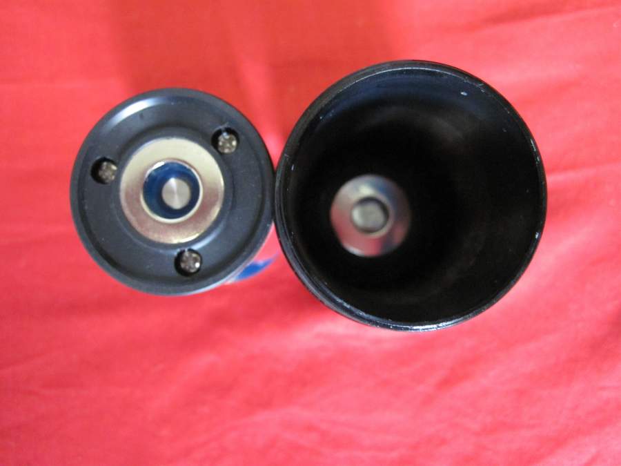

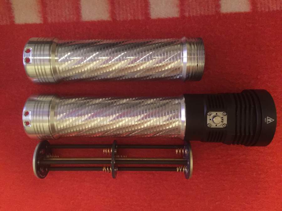

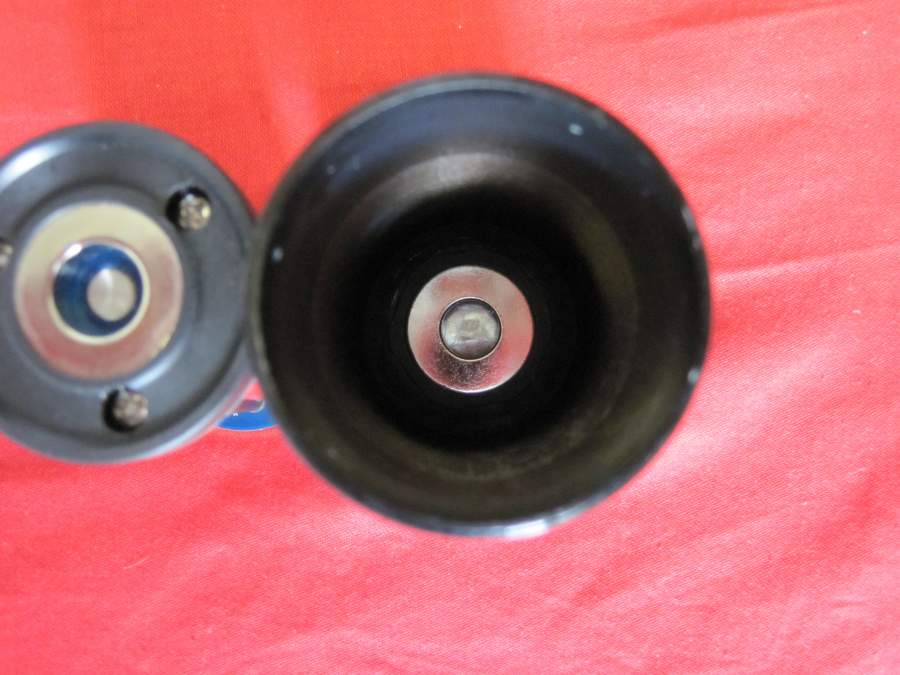

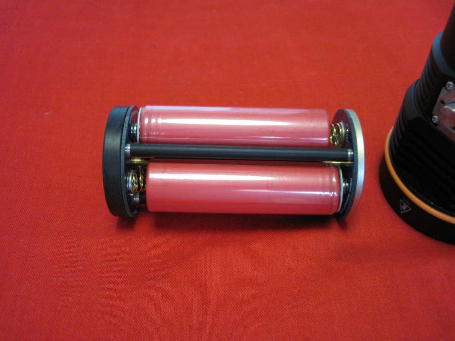

Питание фонаря - три последовательно соединённых (3s) аккумулятора 18650 в кассете, при этом рантайм вполне достаточный для дайверских погружений, но для подводной охоты, даже в среднем режиме 1500 люмен, маловат *в конце обзора, на примере аналогичного фонаря D400, приведу примеры простой переделки питания на 6шт. (2p3s) 18650 или 3шт. (3s) 32650 для увеличения рантайма до 5.5-6.0 часов в высшем (не турбо!) режиме*.

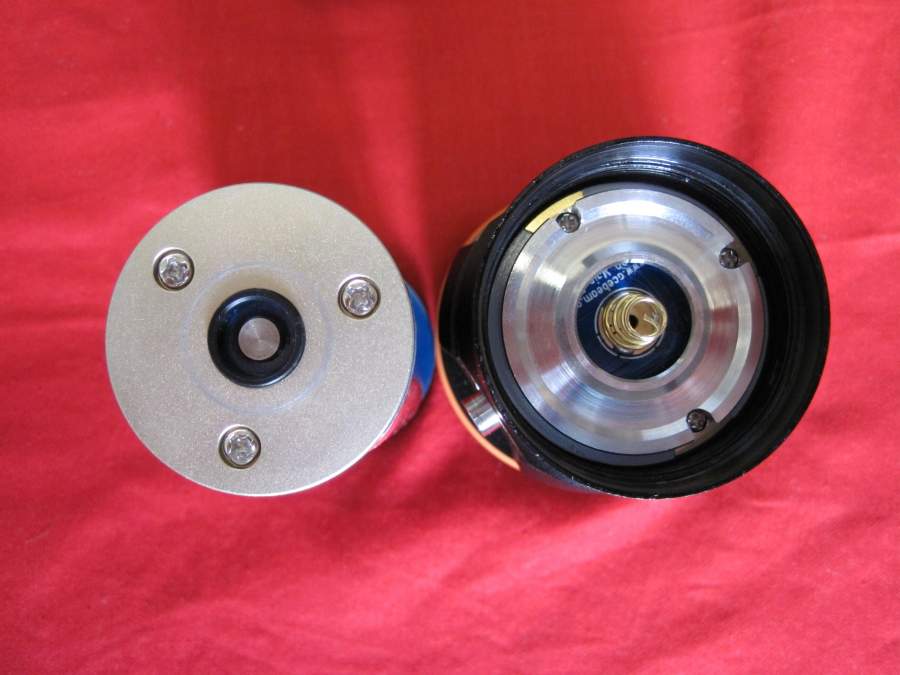

Теперь о самом интересном - кассета с аккумуляторами поджимается не пружиной, а магнитами.
В кассету и заднюю часть фонаря вставлены мощные разнополюсные кольцевые неодимовые магниты, когда кассета вставляется в фонарь, они отталкивают друг-друга и обеспечивают плотное, и в тоже время мягкое поджатие кассеты и надёжный контакт, не пропадающий даже при сильной тряске или ударах.
Если перевернуть кассету магнитом к голове, то фонарь не включится, надёжная блокировка при перевозке.
Кстати, пока не взял фонарь в руки - долго думал, для чего эта вставка из нержавеющей стали в торце фонаря, оказалось, для крепления магнита.

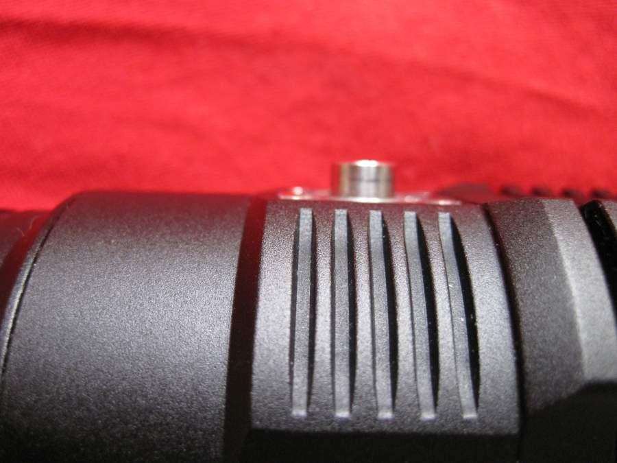

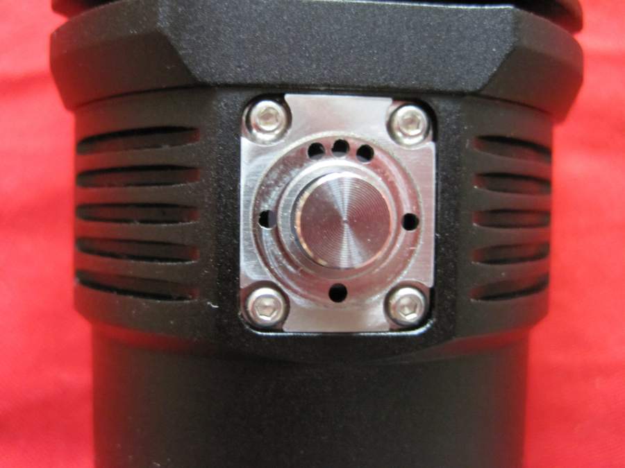

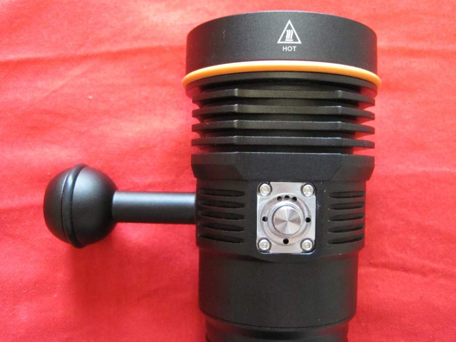

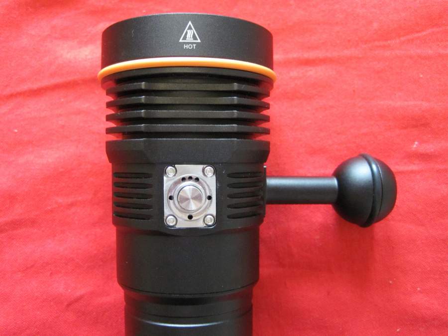

Кнопка управления магнитная, расположена в отдельной (негерметичной) камере, так что давление воды на неё не влияет, в меру тугая, срабатывает намного чётче и отзывчивее, нежели на предыдущей модели D400.
Включение и выключение фонаря - нажатием и удержанием (долгим кликом) кнопки, переключение режимов - коротким кликом (нажатием).
Двойной клик - SOS.
Такое управление просто и понятно даже начинающему, вдобавок это своеобразная блокировка от случайного включения фонаря (при перевозке) при коротком нажатии - сколько не нажимай, фонарь не включится.
В крышке крепления кнопки предусмотрены отверстия для выхода воды, однако, есть опасение, что в них может попадать ил и песок, частички водорослей, что может затруднить работу кнопки.
В чистой (морской) воде это несущественно, но бросать фонарь на дно я бы всё равно не рекомендовал.
Поэтому желательно после нырялки и опреснения, перевернуть фонарь кнопкой вниз и несколько раз резко нажать кнопку, выгнав тем самым остатки воды и частички грязи.
Естественно, материал - нержавейка.

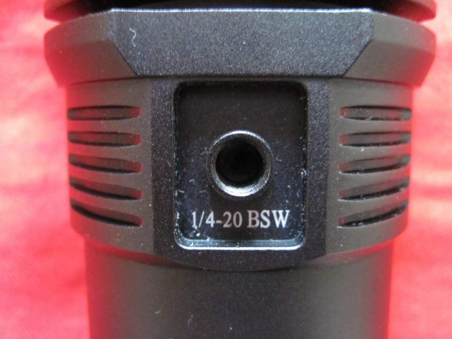

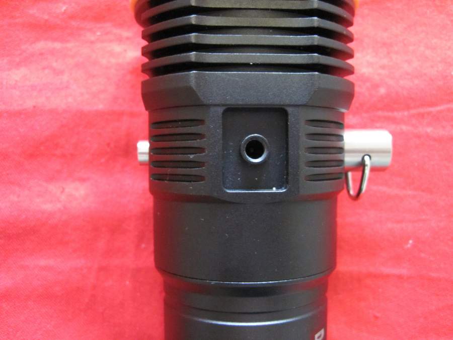

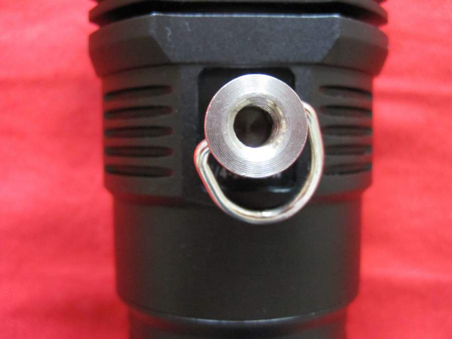

По бокам, справа и слева от кнопки, расположены две площадки крепления переходника с шаром 25мм (1") под стандартный зажим для крепления к арму.
Ещё одно место крепления под стандартный штатив, переходник или микрофон - диаметрально противоположно кнопке управления.

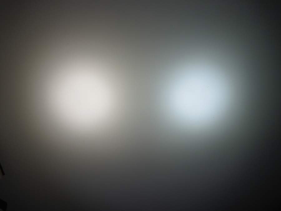

Свет нейтрально-белый, примерно 4700К, ближе к тёплому, присутствуют желтоватые оттенки без зелени.
Хотспот средний, 9-10 градусов, плотный, без провалов, если тщательно присмотреться, то на воздухе можно увидеть неявный крест от светодиода, но под водой он незаметен.
Ореол очень широкий (80-85 градусов) и насыщенный.
На фото - потолокшот в сравнении с холодным (6000К) D400.

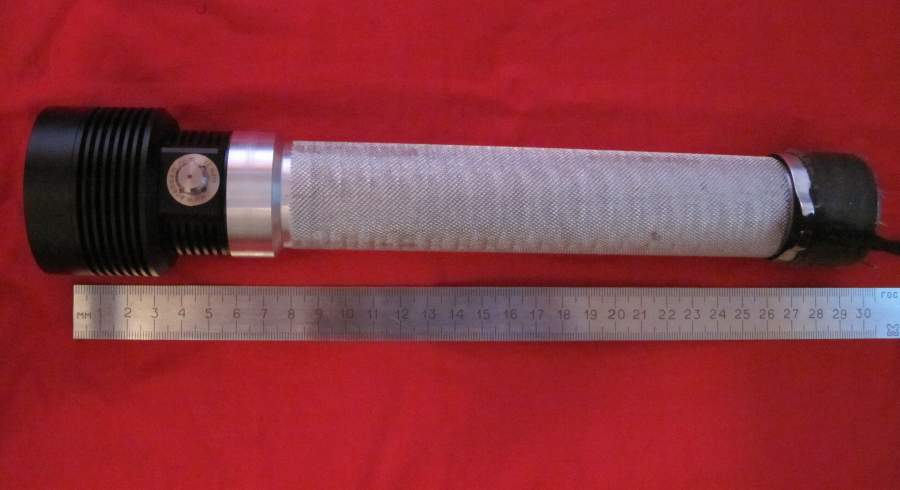

После проведения всех тестов и подводных съёмок, я планирую переделать D45 на усиленное питание, по подобию апгрейда D400 - оставить голову без изменений и выточить к ней новый корпус из дюральки Д16.
Два варианта, практически ничем не отличающиеся по запасу энергии - 6шт. (3s2p) 18650 в новой кассете или 3шт (3s) 32650.
Первый вариант на 18650 имеет меньшую массу, а также намного легче под водой (за счёт больших воздушных полостей), второй - проще в изготовлении (не нужно мудрить с кассетой), но намного тяжелее.
Рантайм этих переделок на высшем (не турбо!) режиме (1500 лмн) 5.5-6.0 часов (в зависимости от температуры воды), вполне достаточно для полноценной нырялки.

AlexeyDnepr, в пределах 10градусов спот, и широкая паразитка, и не выше 1000лм/1200лм , обязательно теплый

k_4, а почему не выше 1000лм/1200лм и обязательно теплый?
AlexeyDnepr вне форума   Ответить с цитированием Вверх
Старый 27.01.2018, 21:43   13
k_4
Аватар для k_4
Регистрация: 08.04.2013
Сообщений: 544
Сказал(а) спасибо: 525
По умолчанию Re: Обзор Acebeam D45
AlexeyDnepr, потому что озера реки и моря матушки России не кристально прозрачные, при большой яркости свечения получим яркое пятно в полуметре от глаз, из-за которого не будет видно нифига.
А теплее, потому что у теплого скажем 3000К проникающая способность выше чем у 5000К, тоесть видно дальше и лучше.
Во! Благодарю. Искал как эта фиговина называется, мне для страйкбола надо беспроводную кнопку РТТ крепить для рации.

Старый 14.06.2019, 10:06 Автор темы   16
Последняя активность: Вчера 15:16
Сообщений: 6679
Сказал(а) спасибо: 8156
Новая одёжка "твист" от k_4 для старого фонарика.
Рантайм с усиленным питанием 3s2p 18650 в режиме "1500лм" - ровно 5 часов.
[Исправлено: Медветь, 14.06.2019 в 10:21]
Hemi (17.06.2019), k_4 (14.06.2019)

Старый 10.07.2019, 22:42 Автор темы   20
Сообщений: 6679
overcrash, кнопка. Вернее, рычажок вкл-выкл. Он рассчитан на малые токи. После апгрейда начинает греться и подгорать. Это беда всех Люменов - они не держат большие токи от лития. Можно заменить этот узел, поставить туда нормальный драйвер с герконом или датчиком Холла, а также 4 х 21700 - для Люмен Х6 в самый раз.
