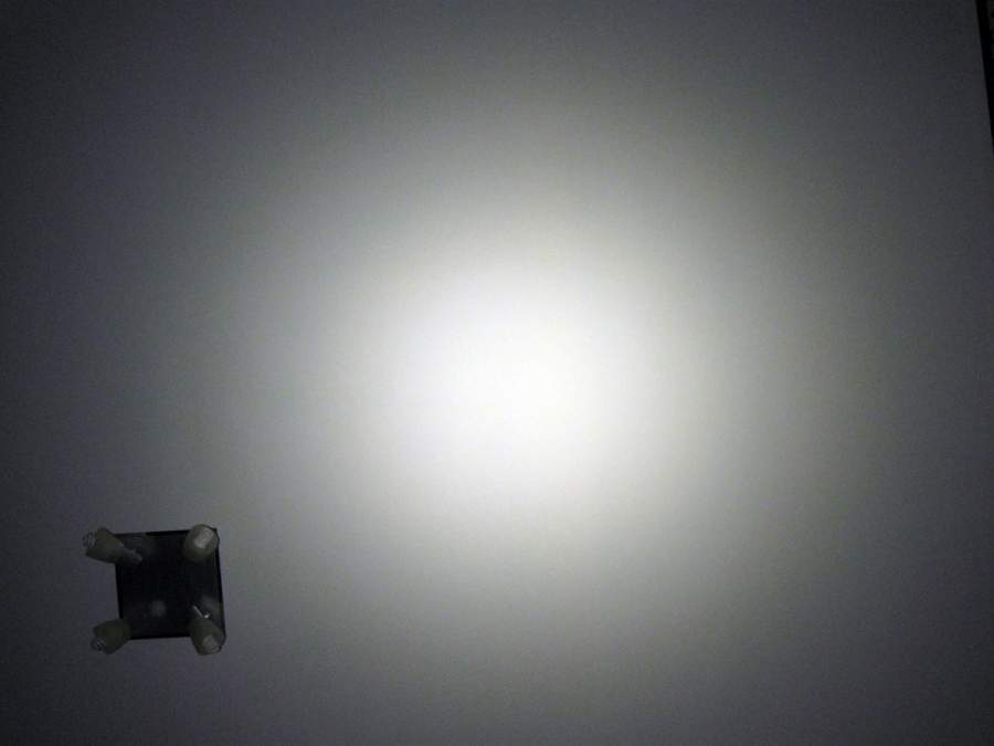

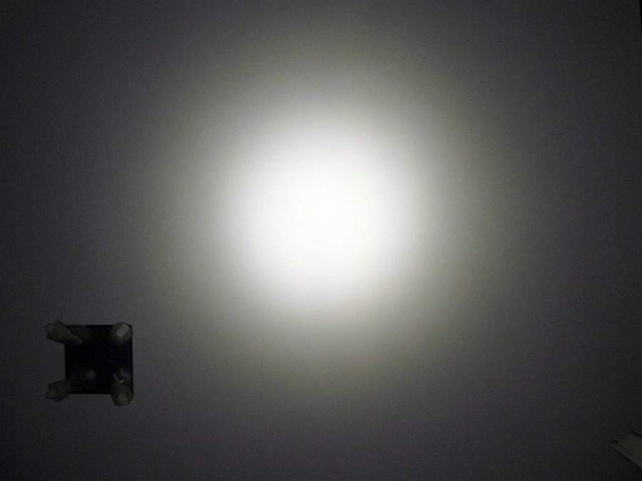

Потолкошоты:
Настройки фотоаппарата одинаковые.
Выдержка 1/10, ISO 400. До потолка 2,4 м.
h52w
h52w+scotch_magic=h52hw
Тагир вне форума   Ответить с цитированием Вверх

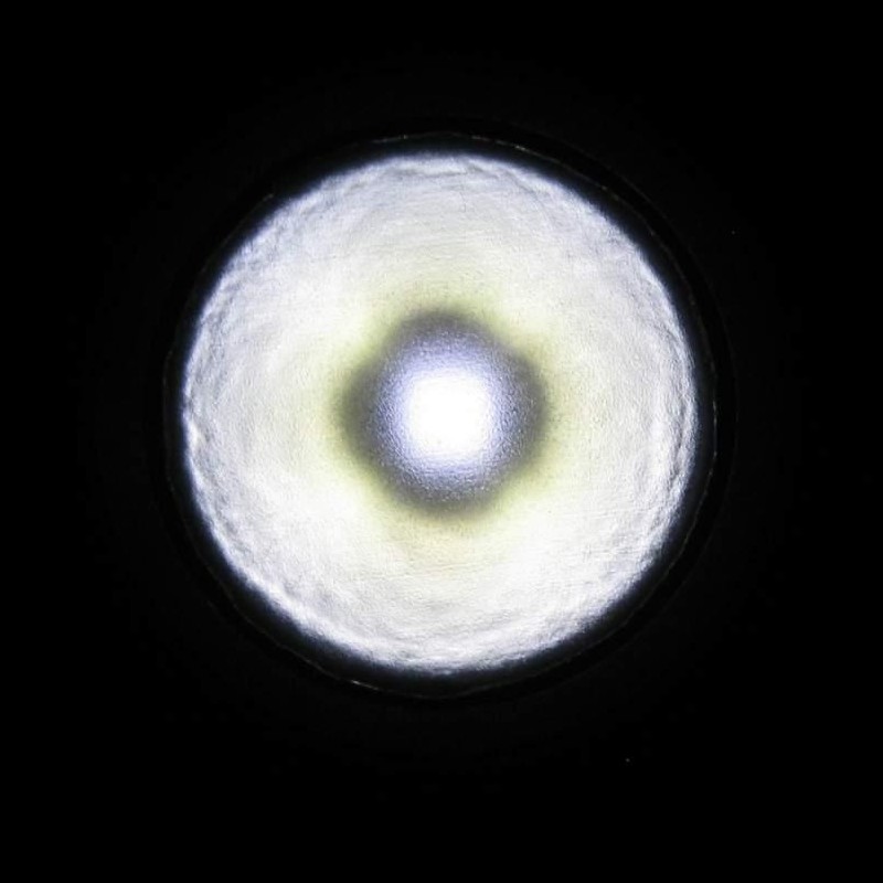

Вот так выглядит скотч на стекле:
