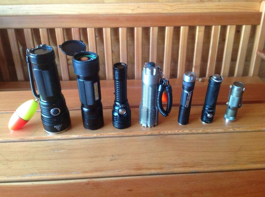

ручные фонари топлю всегда после покупки, потому ,что если есть заводской брак, узнать о нём лучше сразу. а не в 50 км от цивилизации и оставшись бес света таскать с собой "мёртвую тушку фонаря" . к налобникам я не так критичен. в связи с тем что изначально я беру не подводный а просто с некой зашитой , просто чтоб немножко держал, минут 15 на глубине. 1.5м. да и этого мне кажется много, просто если фонарь будет погружен на полтора метра на 5 минут , а он у меня на голове, мне будет уже абсолютно неважно, протёк он там или нет. )
что касается ударов об бетон или полотно железной дороги , так не проверяю, потому как всё дело случая (какой частью упадёт, на что конкретно, с какой высоты, падал под углом или нет, ну ит.д.).
P.S.: Сломать можно, и хорошую вещь. было-бы желание. )

топлю на камеру, протечёт голова, должен быть гарантийный случай (про феникс). остальные производители не знаю как отреагируют.
P.S. к фонарями отношусь как к часам. Защита хоть и заявлена, но без лишней необходимости лучше не трогать.
фот фотки моих часов , с одними поиграла дочка, хотя я с ними и плавал, и в походы ходил ввобщим всегда были на руке, кроме дома (оказалось что дома их и ждала смерть) и падали они у меня. дочка на тот момент только начинала говорить, поэтому мне не удалось узнать как она их так ушатала.

Специально свои фонари не топил, но водка сделала своё дело :^)))
С катера уронил Ёжика (Cooly 26650 от FiveMega ), но с пьяных глаз лезть за ним побоялся. Так и пролежал он до утра на 3х метровой глубине, потом достали - как новенький :^))
JinHeng 13 оставлял в залитой водой лодке часов на 10(выпал из кармана), но там глубина небольшая, сантиметров 20, тоже живой :^))) Оба фонаря Walle кастомил, так что доверяю ему безоговорочно! :^)
На фотке эти фонари с поплавками.
[Исправлено: Shurgan, 12.02.2015 в 13:38]
