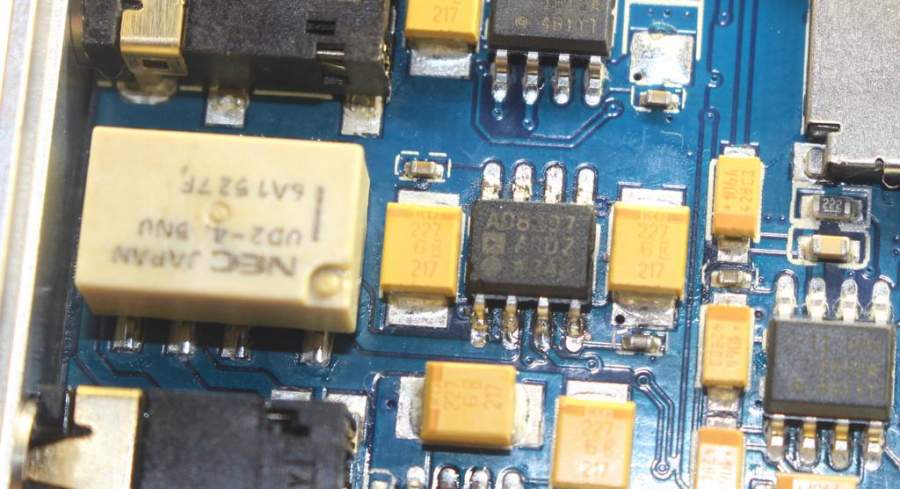

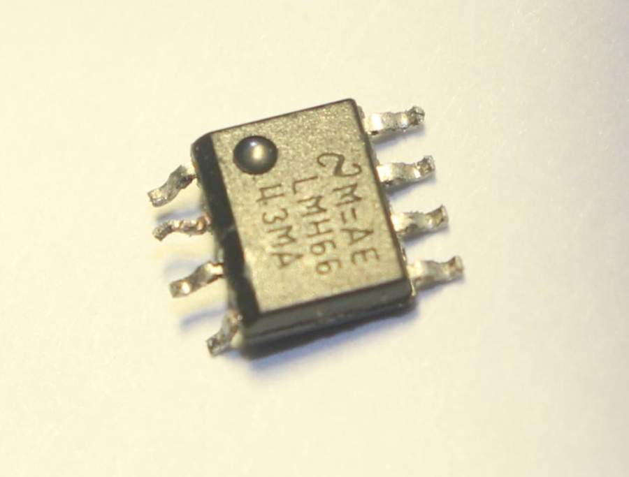

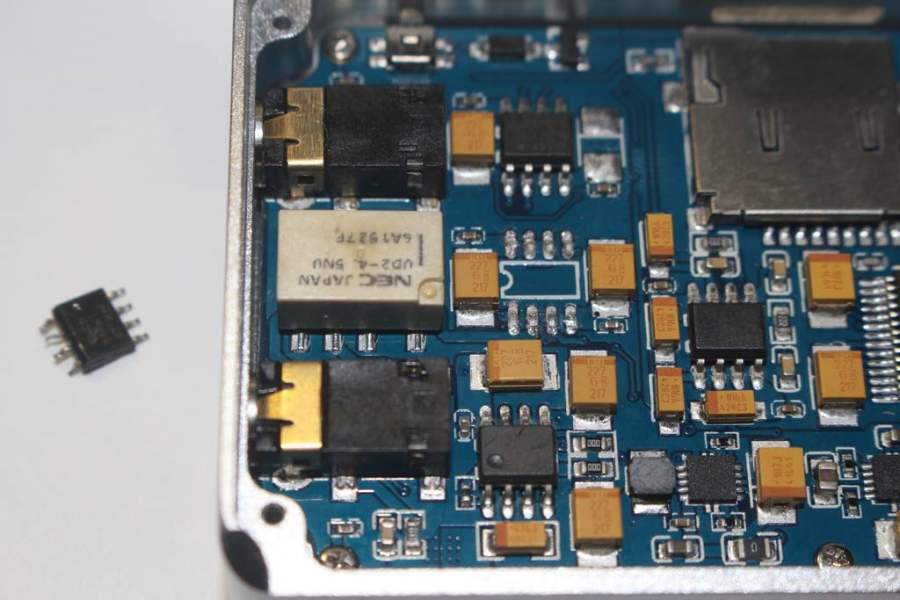

Подтверждается теория уважаемого AWL о том что шумы исходят от ОУ LMH6643 или то что он через себя пропускает.
Занялся я сегодня издевательствами над своим чудом техники и перепаял усилок на AD8397
Немного неаккуратно, так как паяльщик я не слишком и всяких присосок и фенов у меня нет, пришлось ноги иголкой поддевать что бы отодрать от платы. С запайкой попроще, нанес флюса ФТС и аккуратно припаял по ножке.
Результат впечатлил: Полностью исчезли все помехи в левом канале что были до этого.
Изменился характер звука, низа стали четкими, добавилось высоких, монки стали меньше сибилянтить при повышении громкости. У Асура все резче стало, средние чуток поднялись.
Правда мне больше нравится Асуру слушать через OPA1612 линейный выход, через усилок, низа раскрываются на полную. А на AD пойдут уши другого характера звучания. (А может АДшка просто не тянет Асуры...?? По крайней мере мне так думается ее резковатый характер звучания на Асура)
Вот такие пироги товарищи
[Исправлено: Donkey, 27.02.2016 в 18:11]
Donkey на форуме   Вверх

Мда. Честно говоря, сомневался что сработает замена на AD.

rainboow, не факт, возможно просто не совсем правильно LMH использовали, не учли его характеристики.
Возможно что и шуршания в левом канале остались от какого то кондера, только они отсекаются самим AD8397, а LMH их просто не фильтровал
Посмотреть сообщение Сообщение от rainboow :
или это во всех так иксдуах 3?
Это не во всех
