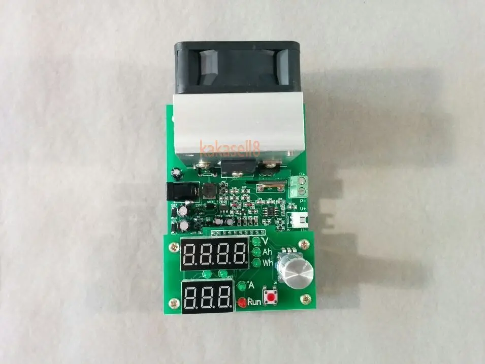

нужно проверить внешний бп после своего ремонта, линии +5 и +12, из чего можно быстро сварганить нагрузку на 1-1,5А?
Wu-Tang вне форума   Ответить с цитированием Вверх
Старый 22.03.2017, 07:01   275
Сообщений: 40124
Сказал(а) спасибо: 6588
Поблагодарили: 35710 раз(а) в 16497 сообщениях
По умолчанию Re: CHARGER Doctor или девайс мониторинга тока и напряжения на USB
две 10Вт лампочки для авто.
одна для 12, две последовательно для 5.

Посмотреть сообщение Сообщение от Wu-Tang :
Может такой подойдёт!?
Старый 22.03.2017, 19:32   277
Сообщений: 40124
быстро сварганить
такой подойдёт!?
https://ru.aliexpress.com/i

galex,
а сколько ампер я получу на каждой линии при такой нагрузке?
Svetogor,
за косарь, ждать месяц, быстренько однако
Старый 23.03.2017, 18:50   279
Сообщений: 40124
где-то 1-1.5, как просили. +- туда-сюда
тогда попрошу у кого тачка пару лампочек, потом отпишусь.
