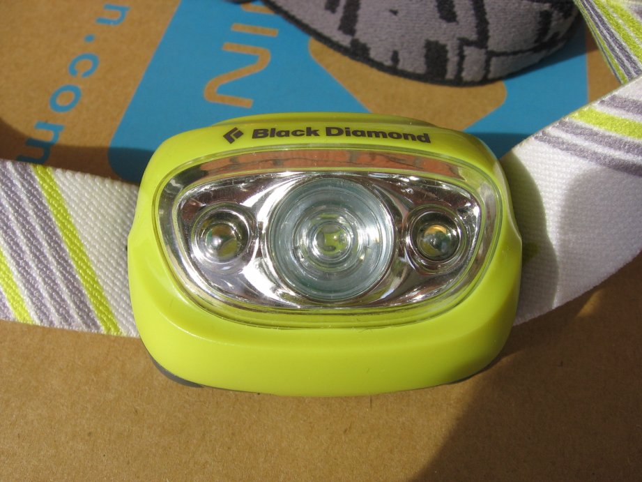

Black Diamond обновил пару моделей своих фонарей: Spot и Cosmo.
Новый Spot должен на днях выйти в продажу в штатах
http://www.blackdiamondequi...
Из нововведений, судя по картинкам и описанию - в нем теперь есть режим красного света (отдельные светодиоды), индикатор разряда.
Новый Cosmo уже продается там:
осенью должен доехать до Москвы. Я уже заполучил на поиграться один экземпляр. Не решил пока, достойно ли обзора, но в целом в общем неплохо. Из нового:
- понятно, что стал ярче. Еще не разбирал, диод скорее всего какой-то Cree. XRE или XPE. Ярче старого спота
- На главном диоде теперь не рефлектор, а коллиматор. Соответственно, другая засветка (IMHO лучше гораздо, но менее дальнобойная), а кроме того стал чуть тоньше за счет этого
- Кнопка теперь электронная
- Регулировка яркости теперь не режимами-ступениями, а вообще плавная! Реализовано примерно как в кэмпинговых Apollo и Orbit: при нажатии и удержании кнопки идет понижение, потом повышение яркости.
Компоновка света та же: главный диод "дальнего света" и 2 шт 5мм диодов "ближнего". Хотя у этого фонаря они засветкой не сильно отличаются, только яркостью. Можно рассматривать, как некое дублирование.

На красивый обзор нет пока ни времени, ни настроения, но если кому любопытно, то сделал несколько фоток нового Cosmo, в том числе и в разобранном виде. Смотреть тут в альбоме:

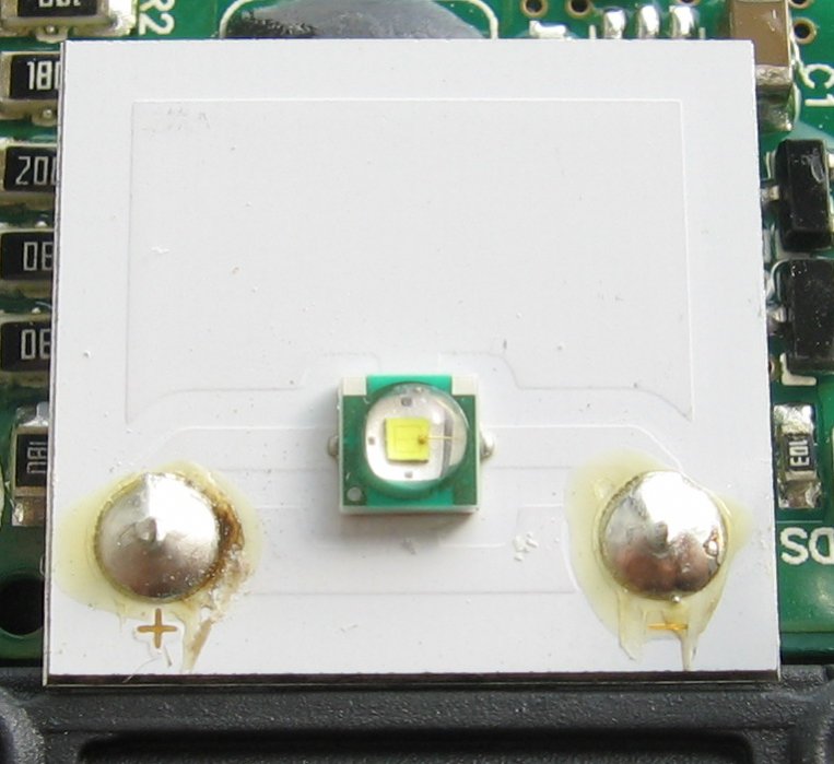

Это мне кажется, или там правда светодиод XP-C? И теплоотвод ограничивается этой квадратной "звездой" на которую диод напаян?

Посмотреть сообщение Сообщение от Ektomorf :
На нем не написано. Что увидел то снял. Вот то же фото чуть крупнее:
Да, а что удивляет? Токи там не запредельные для этих диодов. Световой поток на максимуме 55 люмен из фонаря. Вон в тикке диод вообще без звезды, просто эммитер к плате припаян. Так что проблема перегрева этому диоду не грозит

Действительно, XP-C. Теплоотвода хватит. Судя по люменам, диод питается током в районе 150-200мА.
