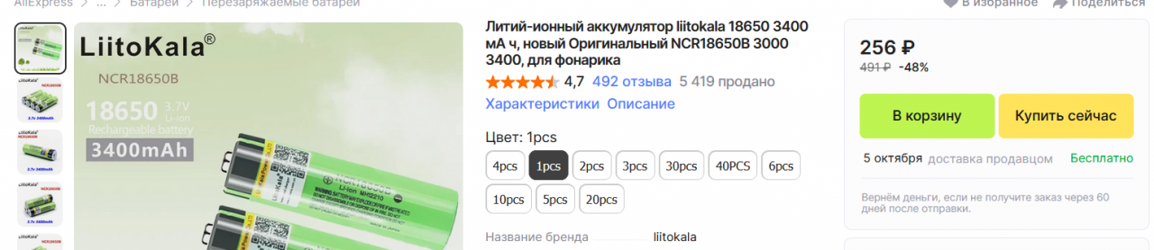

Нужно 3-4 недорогих аккумулятора 18650, с емкостью от 3000 мАч и с выпуклым "плюсом". Высокое качество не требуется.
Пока что лидирует ЛИЦ-3.0 на WB, по 200 рублей, но у них плоский "плюс".
Еще есть какие-то непонятные JOUYM на Озоне, по 300 рублей, но скорее всего поддельные, потому что JOUYM в такой термоусадке я не встречал.
Все остальное получается дороже, в том числе и литокалы на АлиЭкспрессе (при этом там месячная доставка).
Но может быть еще где-то можно посмотреть?

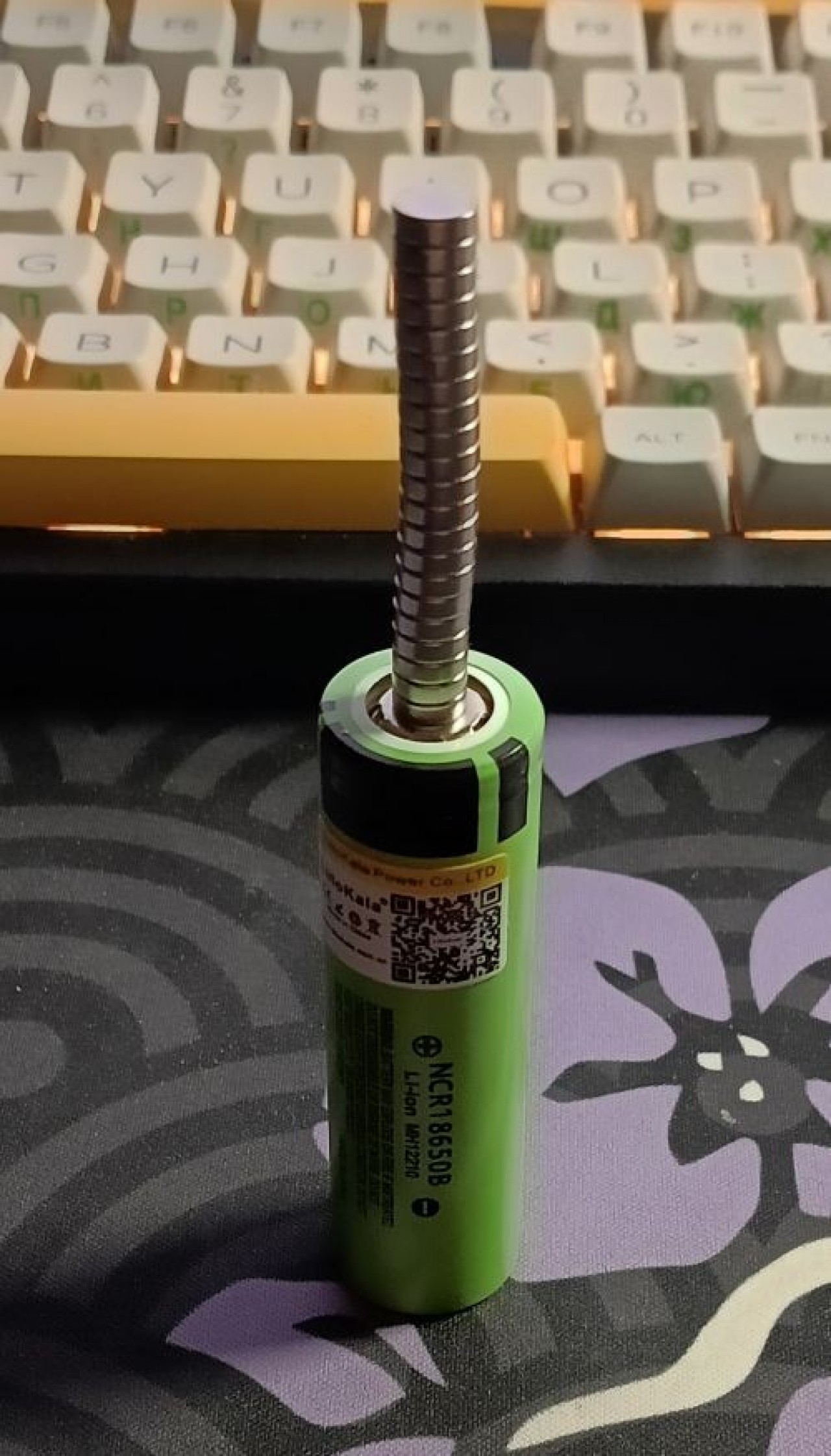

Можно самому напоять "плюс" или купить неодимовых магнитов. Только потом снимайте магниты аккуратней, дабы не замкнуть акк.
Дороже на 50р. И это если брать только 1 банку.
