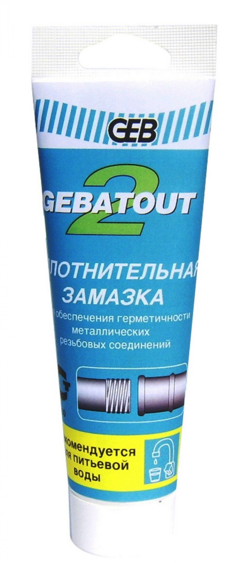

Что скажите по поводу такой смазки как Gebatout. Паста для уплотнения металлических резьбовых соединений. Видел как применял один человек в обзоре на фонарь. Я то ниогелем пользуюсь и не парюсь, но вот увидел в видео и заинтересовало просто кто юзал подобное.

Она подойдет для фонарей только со встроеной зарядкой

Это не смазка, а
Посмотреть сообщение Сообщение от Valeos :
А именно водопроводных труб
Вы не написали ни одного преимущества на фоне касторки.
Обеспечит герметичности в отсутствие О-ринга, если с паклей использовать, как полжено.

По существу вашего вопроса - в фонаре есть два элемента, которые нуждаются в смазке.
1) О-ринг. В случае которого густая смазка уменьшает его износ при скольжении по нему крышечки, и выполняет определенную уплотнительную функцию (до определенного предела давления)
2) Резьба. В ее случае это больше защита от износа и опять "уплотнительная функция" - но это уже такое.
Предложенная вами смазка - это не смазка, а мастика. Улучшит водостойкость "по резьбе", но у меня сомнения, что это того стоит. Но вы можете попробовать ей "уплотнить" те резьбы которые мало используются - безель, вход тушки в голову, кнопка.
Я сильно уверен, что в приличный мороз вы после такой обработки крышку фонаря не открутите, но - ставьте эксперименты )

Спасибо за адекватный и четкий ответ. Да я не собираюсь пользоваться ею. У меня в поюзе три фонаря и мне их хватать с головой и смазываю при надобности неогелем. Просто увидел в видео и решил поинтересоваться в соответствующей теме про неё.
