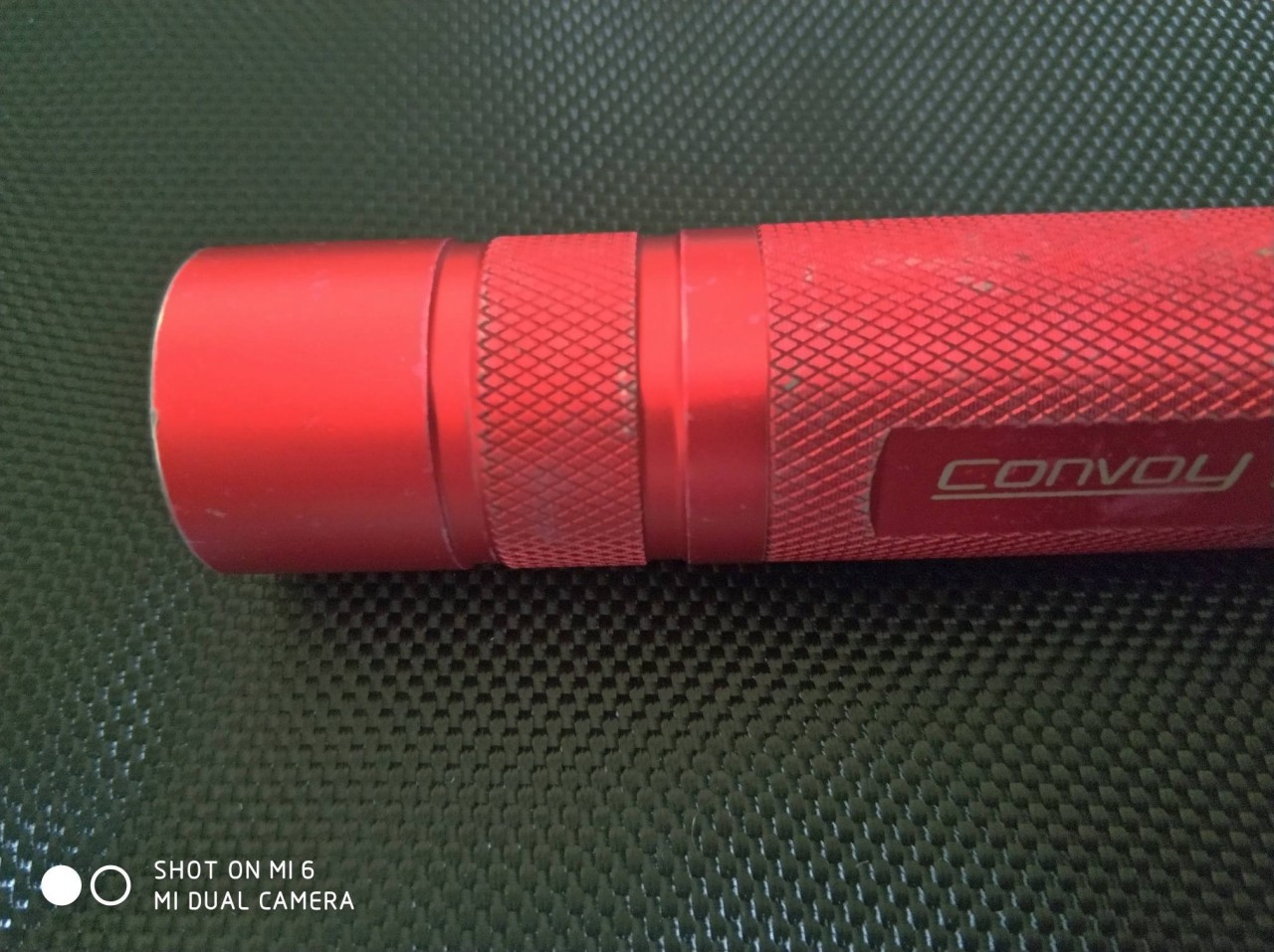

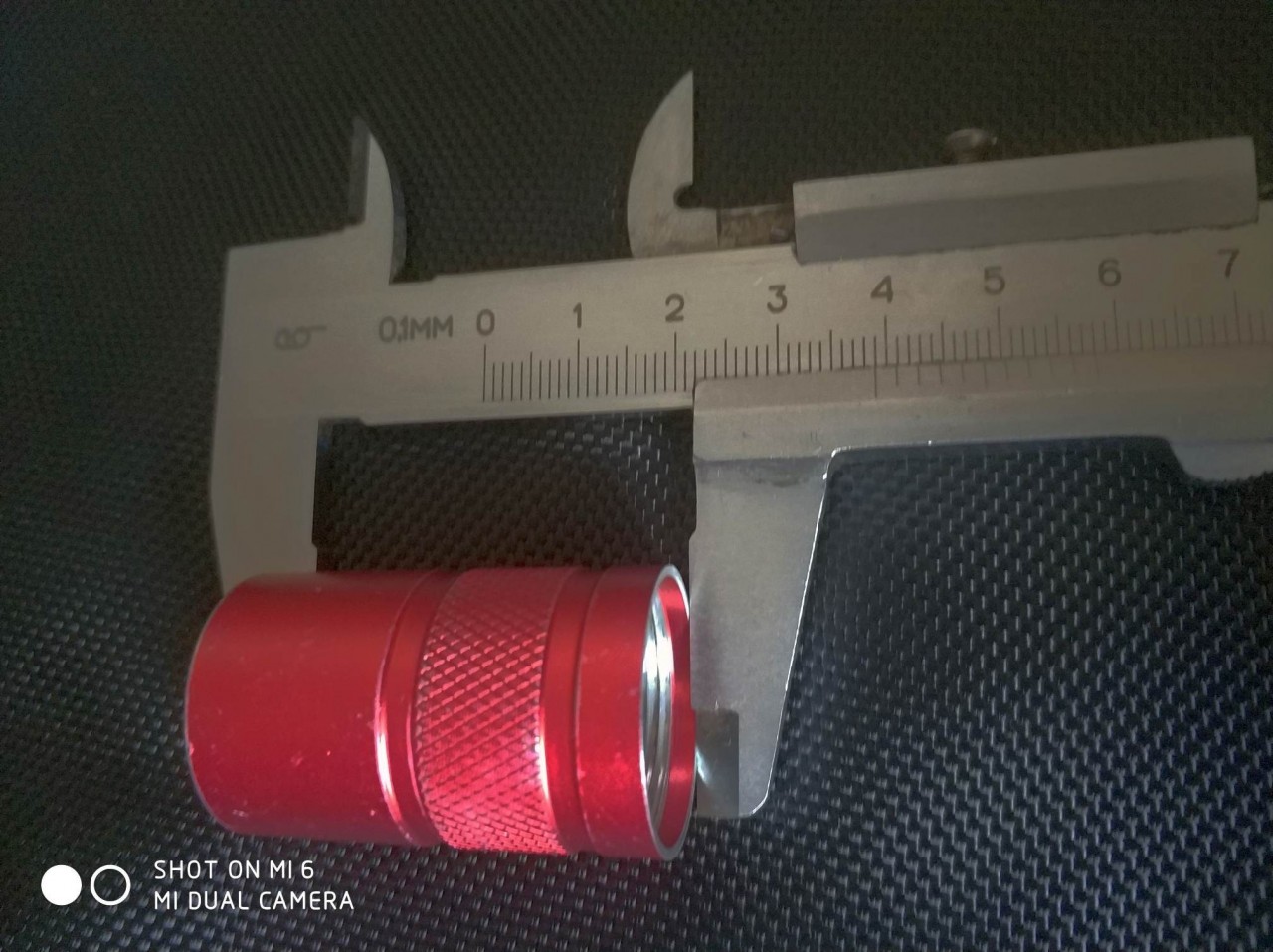

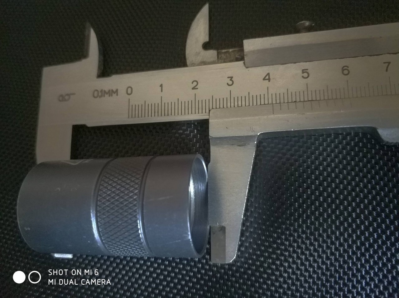

Приветствую всех ! Вероятно сообщение не в ту тему, только она самая живая)
У всех фонарей S2+ голова только на 3,5 оборота закручивается, а места есть под 5 с лишним оборотов, только чуть сточить голову по высоте. Может это не так важно, но теплоотвод чуть получше станет и прочность немного увеличится. Для анодированных фонарей это влияет на покрытие, конечно, но на нержавейке и титане не сильно отразится.
Сделал так на своем фонаре, прогреваться получше стал на максе. Если где было уже или оффтоп, удалю пост, не вопрос. Спасибо за внимание.
[Исправлено: Исследователь, 11.03.2025 в 08:42] Причина: Фото

Посмотреть сообщение Сообщение от Исследователь :
А что так можно было?! Интересно бы в графиках посмотреть что изменилось после такой операции
На этом фото даже указано что витков 5
так АКб сильнее на 2мм будет сжиматься...кажысь не хорошо

"АКб сильнее на 2мм будет сжиматься" - для защищенных - да, обычные использую, норм.
