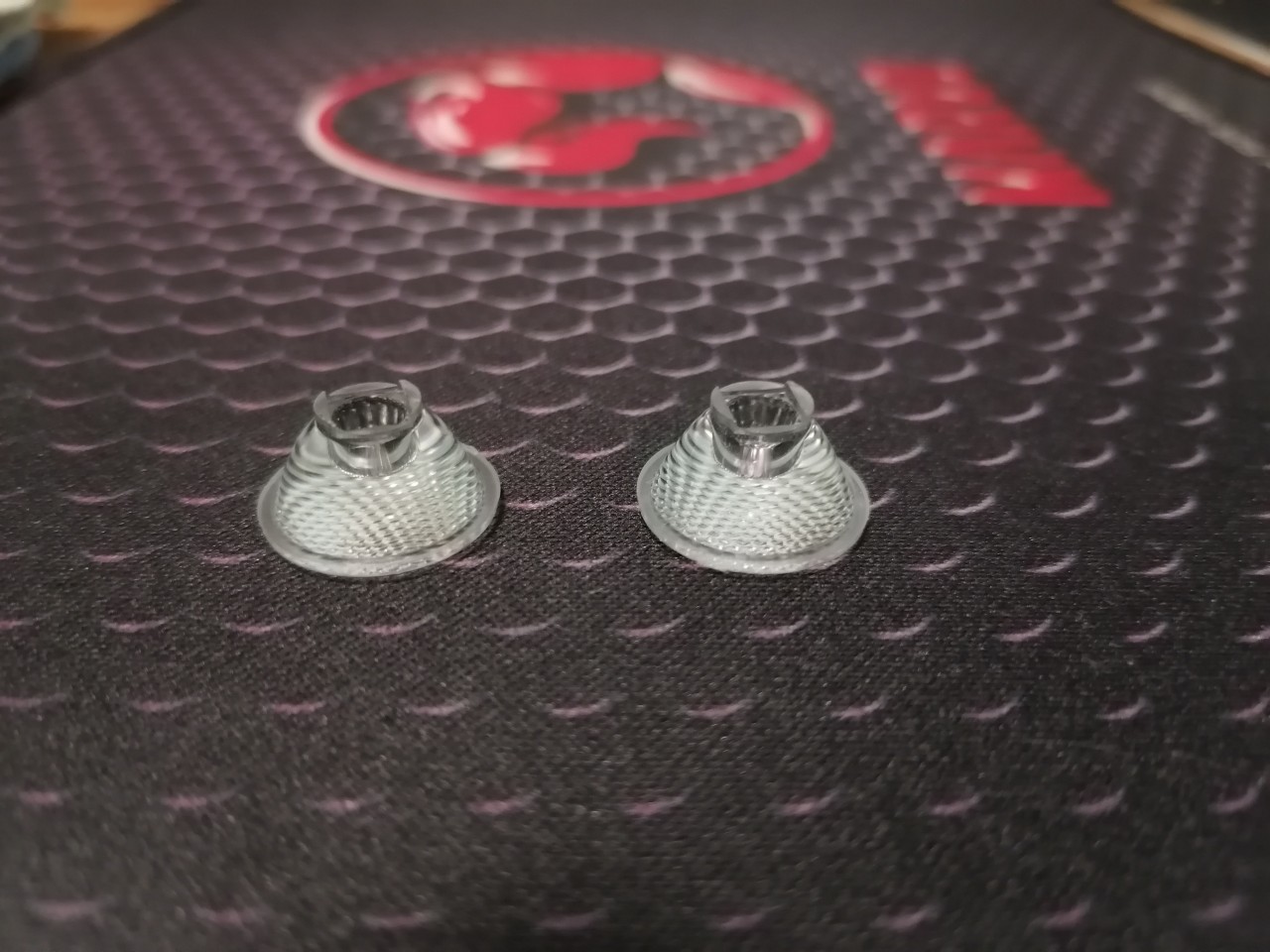

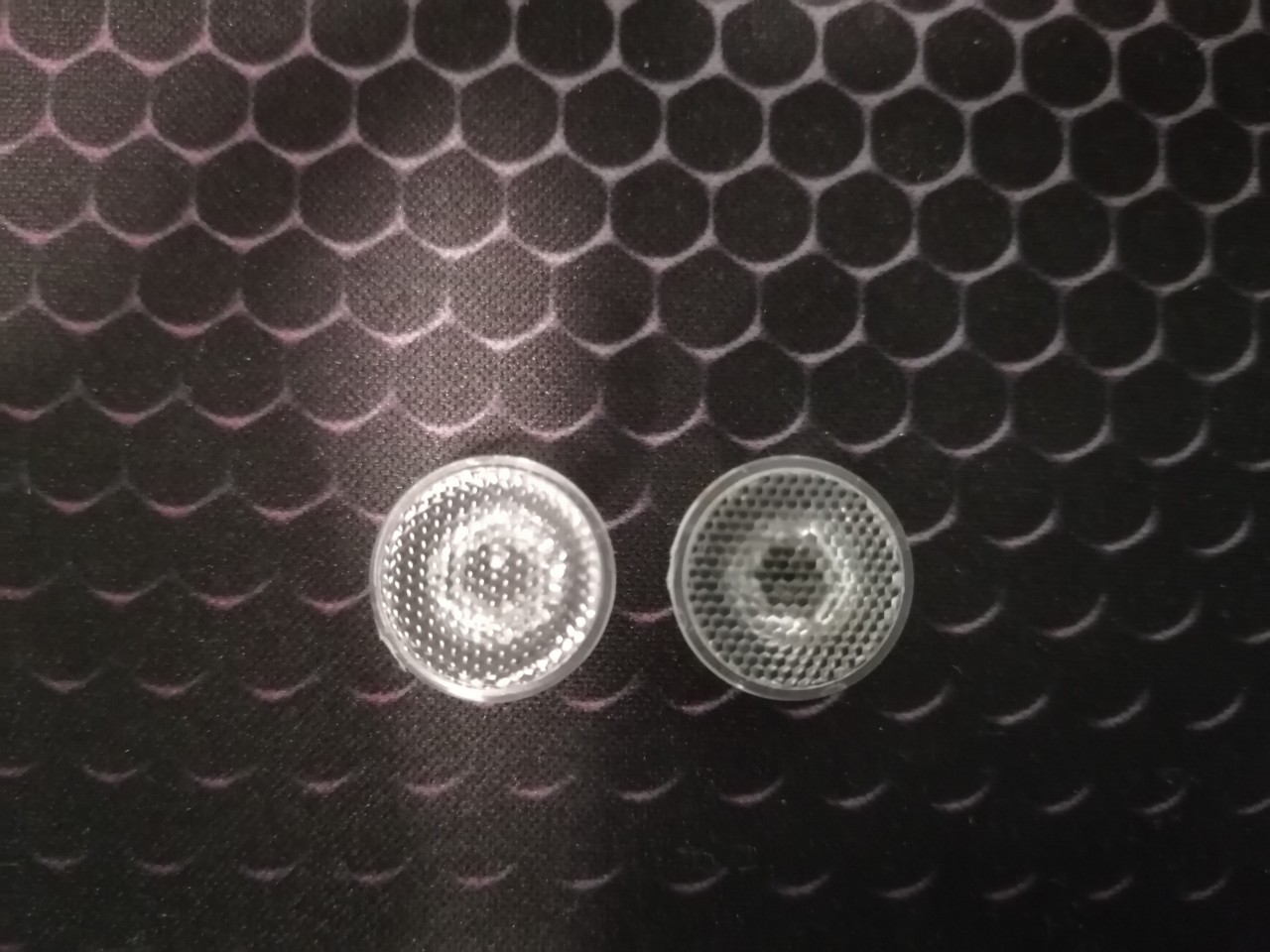

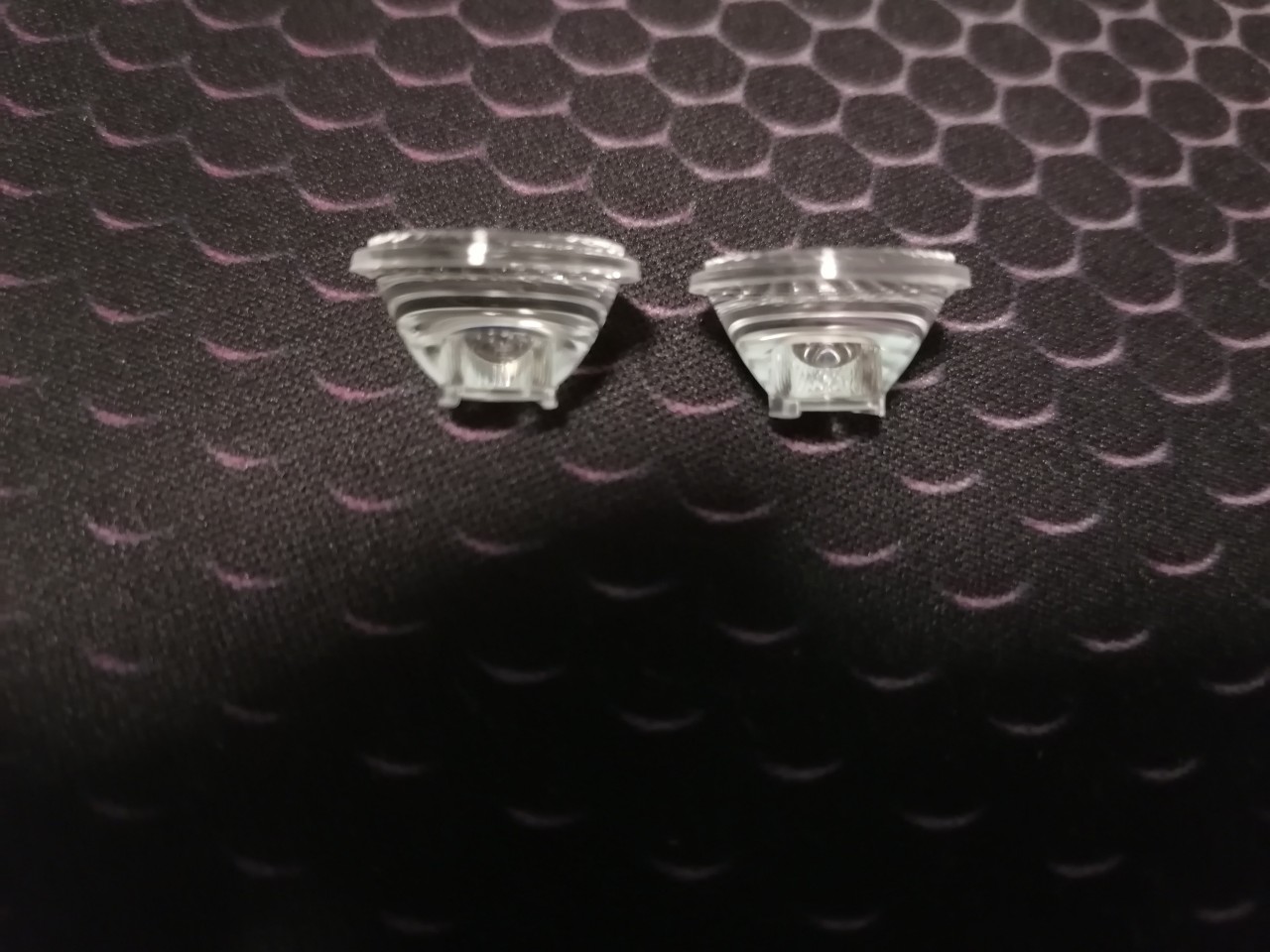

Пришли тирки, поменял. На вид абсолютно одинаковые, кроме естественно вида сот и местами неряшливого облоя на новых. Для сравнения как мог сделал фото. Справа родная.
