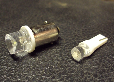

Есть, конечно, идеальный случай рекойла
Есть еще и первичная оптика с рассеивающим конусом.
Она конечно ухудшает качество фокусировки (увеличивается площадь излучателя), но зато и большее количество света в итоге фокусируется.
