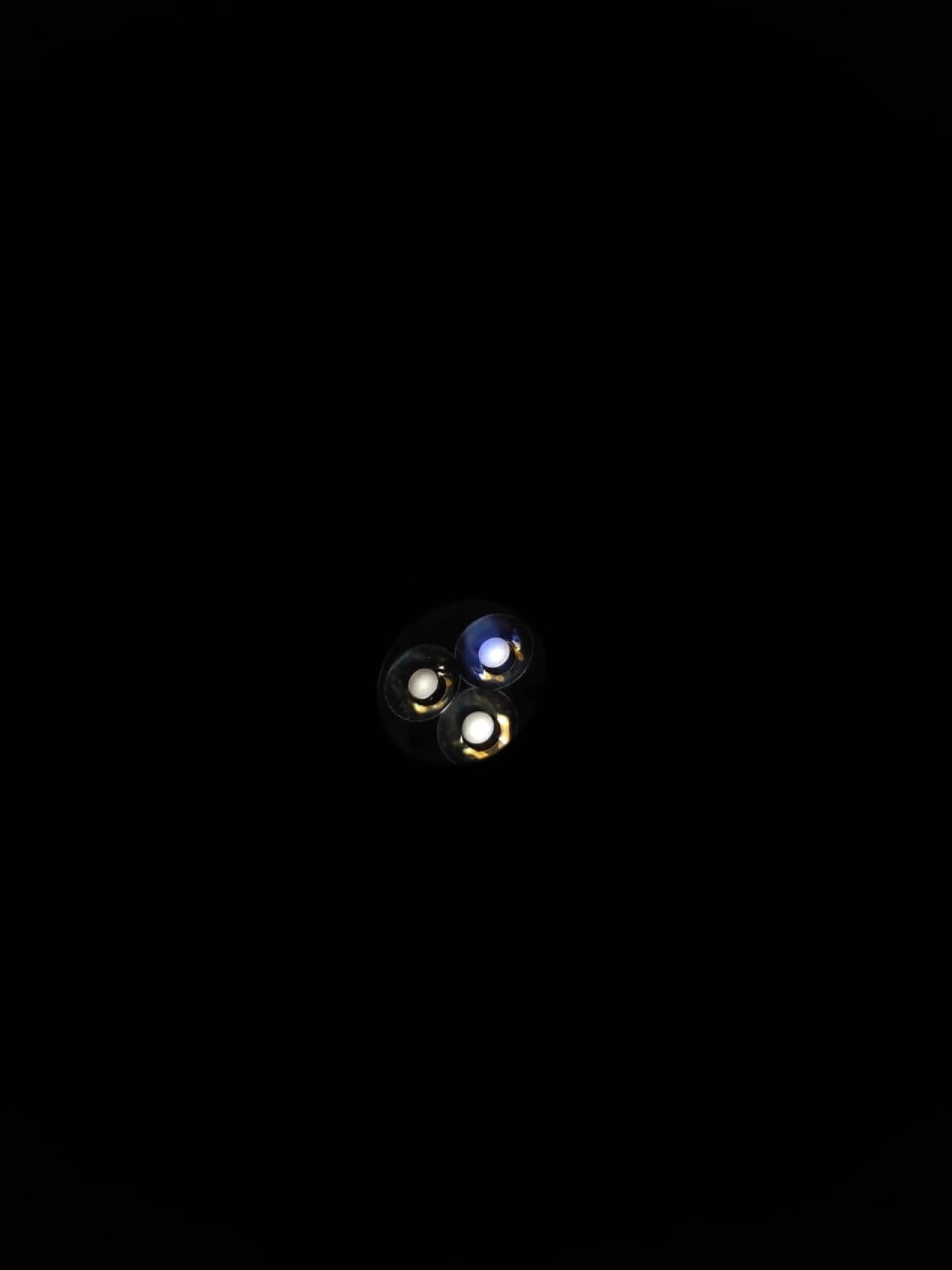

Доехал и мне титановый. Ох. Красивый, можно выбрать цвет aux, вес мне тоже нравится (между алюминием и медью\бронзой), но настолько жуткая теплопроводность, что фонарь ближе к максимальной яркости просто небезеопасен. Голова в очень небольшом участке раскаляется до 70 градусов по пирометру за несколько секунд. А потом вообще начинается волшебство - свет с 4000 становится температурой 5500-5700, видимо так диоды реагируют на прожарку. В общем, надо ограничивать максимальный рамп.
Ну и поставка в стоке с дискотекой из aux-диодов которую чтобы отключить нужно действительно хорошо знать управление последней версии андурила, у меня далеко не с первого раза вышло - тоже очень странное решение. В общем, ждем, что пойдут по пути Хэнка и сделают медный теплоотвод, иначе, боюсь, начнут эти фонари гореть, на али уже есть в отзывах фото с обугленной банкой.
иии у меня уже по центру засветки есть какое-то зеленоватое пятно. не могу пока понять, это оптика, или диодам поплохело.
[Исправлено: Bereft, 20.10.2023 в 05:55]

Посмотреть сообщение Сообщение от Bereft :
Кстати да, тоже обратил внимание, что титановая как-то неравномерно быстро разогревается в небольшом районе головы, причем это ощущается даже на 60% яркости, за несколько секунд, на остальных подобного эффекта нет.
