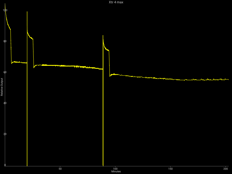

На максималке фонарь сбрасывает потребление по времени, примерно 5 минут и сброс. Повторил пару раз, та же картина.
На третьем режиме поровнее кривая, изначально плавное снижение примерно на 10% дальше практически ровно, проработал около 12 часов и отключился, на клик не реагировал, долгое нажатие - как с заблокированного, включился и работает во всех режимах, долго не гонял, поставил на зарядку, т.е. совсем без света не оставит.
