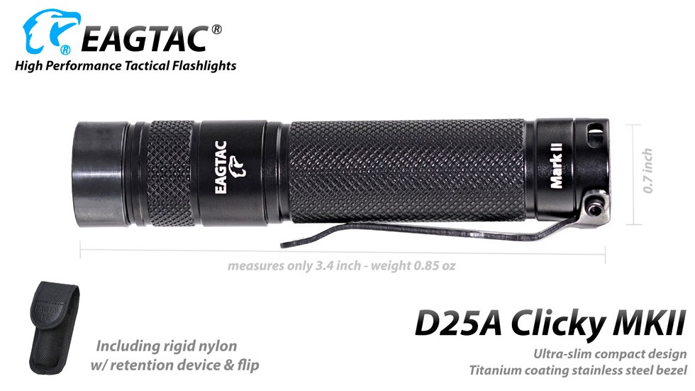

Господа, на данный момент самый тонкий мультитопливный AA фонарик со стабилизацией в том числе лития - Manker E05 II?
Думаю, что этот (вот только касательно стабилизации - вопрос):

Думаю, что этот
Его даже можно купить на современном диоде. Удивительно.
Жаль только, что название бренда немного отличается. Или у EagleTac произошёл ребрендинг?

Т.е. есть отличие того, что что выша на картинке и этого?

Наоборот. EagleTac и EagTac это одно и то же и одни и те же фонари.
