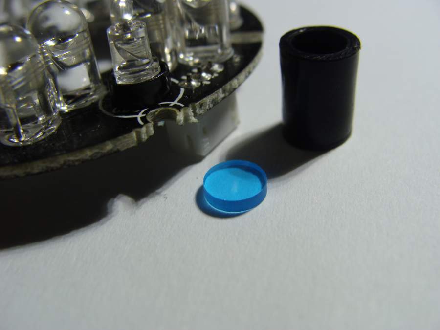

Пришлось заняться ИК прожекторами для подсветки камер видеонаблюдения. Все норм, только не могу найти материал для фильтра на фоторезистор.
В люксметре пластик, в первой попавшейся под руку камере стекло. Но оба фильтра голубого цвета.
В принципе, работает и без него, но только пока нет ливня. Так же, вероятно, будет и от снега – пока еще не снежило. Тогда ИК излучение отражается от капель воды (снежинок) и прожик начинает включаться-выключаться, так как у фоторезистора чувствительность в ИК спектре.
В гугле вроде не банили, но информацию по подобным материалам найти не смог. Может, кто сталкивался с подобным вопросом. Буду крайне признателен.

Не, не мой вариант. Светить надо всю ночь. Пока все порешал. На одном объекте централизованное включение, а для другого наквырял фильтров из сгоревших видеокамер .
Хочу в свой арсенал добавить изделие, но усложнять конструкцию с вынесением неохота.
