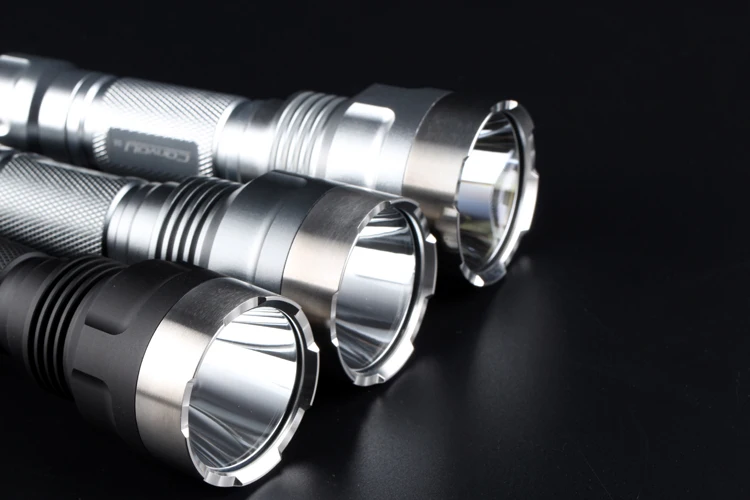

У Саймона в продаже появился безель из нержавейки на С8 . Заказал . На удивление быстро идут
http://ae01.alicdn.com/kf/H...
