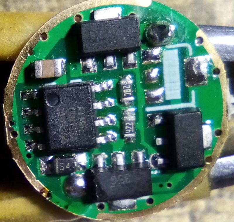

Подскажите пожалуйста прошивку под СК*3-7135, под более новую плату (там я так понял резисторы другого номинала), но главное чтобы регулировка была более широкая: не 300-600-900мА, а что-то типа как было в прошивках 3.хх версий: 1-2-4-6-10-20-40...мА
Пробовал заливать 3.0-3.5 версии - почему-то ничего не регулируется, не заходит в настройки (возможно то что резисторы другие?)
PS 5-ю ножку микросхемы от земли отсоединил
4-е версии не подходят, у них слишком большой шаг в регулировке яркости, и слишком мало самих режимов (всего 2 в основном, остальные 2 скрыты, получается их как бы и нет, быстро их не включить)
PSS В моём старом Convoy C8 залита прошивка v3.5 СК_N*7135 и прекрасно работает/регулируется, а в этой новой плате не работает: либо светит одной яркостью, не реагируя на кнопку вообще никак, либо (если залил eeprom от настроенного Convoy С8, в нём у меня настроено 8 режимов) - работают первые три режима яркости, потом как бы провал (остальные 5 режимов перебираются кнопкой, но диод не светит)

Номинал тот же самый (4.7к и 19.1к). Ищите ошибку в переразводке (а вы ее вообще делали?) или прошейте еще раз, с контролем
Заказывал два драйвера на али. В первом разрезал дорожки и сделал перемычки как указано для прошивок версии 4. Потом понял что 4-я версия мне не подходит, сделал всё назад как было и прошивал различными прошивками 3-й версии (раз 20 наверно, хорошо прищепка есть), но т.к. каждый раз при прошивке нужно было отпаивать перемычки от микросхемы - в итоге отвалилась одна ножка
На втором драйвере решил всё оставить как есть (так же у меня в конвое С8 - ничего не разрезал). Но в итоге так ни одна из испробованных мною 3 версий не пошла, то ли то что на драйвере лишь 3шт 7135 (мало таких прошивок есть) то ли хз в чём дело, раз вы говорите что номинал резисторов тот же, первый резистор да, тот же ("472" = 4700 Ом), а второй непонятный: то ли 28С то ли 280 - явно не похоже на 19кОм

В первом посте все ведь продробно расписано - 1 стаб управляется с 6 ноги, 2 с 5-й. А для "как есть" нужна прошивка n_7135
Вообще, прошивки у Олега все рабочие, неоднократно выяснялось, что все глюки связаны либо с неверной разводкой,либо с косяками во время прошивки
Посмотреть сообщение Сообщение от -Вовчик- :
28С это ровно 19.1 кОм
kaa.mobil (28.08.2022), murashkin (12.06.2022)

По умолчанию Re: Модификации народного линейного драйвера 3хAMC 8xAMC Tiny13(Часть 4)
Ого, не знал про такие обозначения...
Оказалось, что во время прошивки нужно было ещё и фьюзы прошивать (а не просто указать их в программе), но понял это увы когда уже сжёг диод Про фьюзы узнал когда тут на форуме нашёл у человека ту же проблему прям один в один как у меня, и когда ему посоветовали прошить фьюзы - больше не писал об этой проблеме
В итоге прошил правильно, маленькие режимы начали регулироваться, но заметил что пропали более амперные, вернее на них диод то отключался вовсе, то светил будто на малых режимах - подключил его напрямую к лабораторнику и оказалось что он при любых выставленных токах потребляет лишь 20-50мА
Диод не жалко, экспериментировал на китайском фонарике за 100р

Зима на носу, будет свободного время поболее. Хочу изучить этот вопрос, но т.к. далек от темы и ссылки устарели нужен совет. Посмотрите, что подобрал. Подойдет?

Подойдет?
Подошло. Правда пару драйверов убил, с фьюзами видать по не опытности намутил. Третий красненький от саймона прошился, заработал как надо. Дальше с разводкой и тактовой кнопкой буду мутить. Прошивка классная, большое спасибо всем приложившем руку и голову.

Приехали с поднебесной ATTINY13. Восстановил убитые, развел красненький саймоновский под тактовую согласно схемы, заработало с первой попытки. Перемычек три штуки вышло. Кайф. Играюсь.
