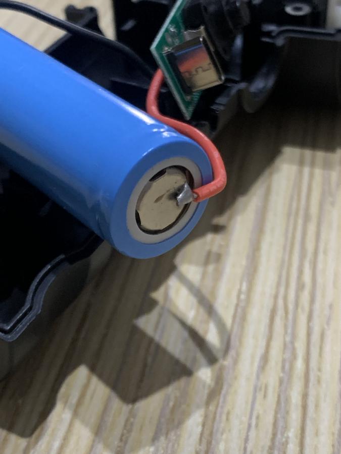

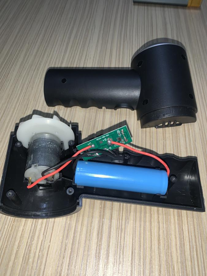

Парни, посоветуйте аккум в минипылесос, чтобы дешево и сердито. Родной с новья при включении полностью заряженным прям на глазах помирает.
И какой сюда надо, с защитой? Чип заряда на плате разглядел 57DA.
Дима_89 вне форума   Ответить с цитированием Вверх

Лучше фото аккумулятора сделайте.
Возможно он просто не тянет большую нагрузку, поэтому и помирает.

Под пленкой металл, фотать нечего.

Если там аккумулятор на 8000 мАч, то его замена на оригинальный VTC6 вероятно поможет.
Если устройство разряжает аккумулятор ниже допустимого, то вероятно защищенный высокотоковый мог бы помочь, например такой. Но он миллиметров на пять длиннее и может не влезть.

Этот пылик покупался в черную пятницу за 300+ руб.
По ссылке акб со встроенным юсб, здесь такое не надо. Я думаю тут нужен акб с 2600-3000 мАч. Высокотоковый тоже мимо, там же всего то моторчик маленький. Могу завтра отпаять провод и ток мотора замерить.
Хотел посоветоваться по проверенной недорогой модели акб.
Замерил длину: 65мм
[Исправлено: Дима_89, 13.02.2024 в 16:58]

Дима_89,
Пайка клёвая. Усильте жвачкой.

Пока я разбирал эту поделку, отвалился провод от моторчика, отпаивать не пришлось
Замерил ток моторчика: 5.5А. На акб сейчас без нагрузки 3,7В. Под нагрузкой 3,0 и на глазах падает.
[Исправлено: Дима_89, 13.02.2024 в 17:09]

Ставьте ЛИЦ-2,2.
Лучше, конечно, VTC6, но вряд ли для пылесоса за 300 рублей есть смысл брать аккумулятор за тысячу.
Посмотреть сообщение Сообщение от Дима_89 :
По ссылке, в первую очередь, защищенный АКБ, способный отдавать 15А.
[Исправлено: alibek, 13.02.2024 в 17:27]
Дима_89 (13.02.2024)

Судя по моим замерам нужно хотяб на 10А, но остается вопрос о защите. Надо-нет?

Ставьте ЛИЦ-2,2.
ОК. Так и сделаю. Я так понял, они без защиты?

Да.
С защитой и с током от 10А дешевле тысячи не найдется.
Не говоря уж о том, что они по длине не влезут.
