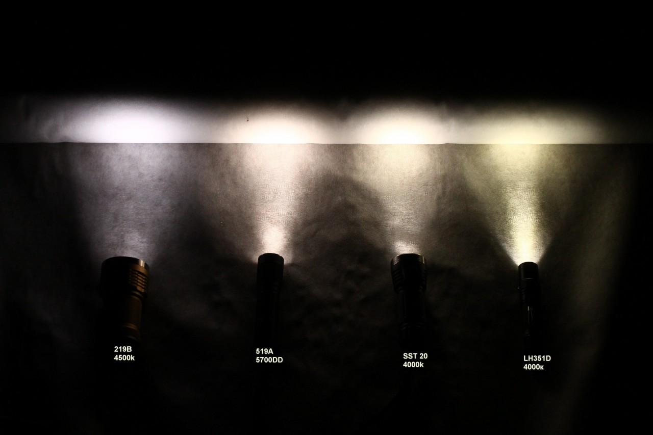

Самсунг самый зеленый диод, вот такое имхо
Бывает и по другому:
Слева направо все с ЦТ 4000К (кроме 519А - она около 4200К) - LH351B, SST-20, 219C, еще SST-20, 519А:
[Исправлено: Сергей Сергеевич, 09.07.2023 в 14:36]
DOOMbI4 (09.07.2023), narmattaru (10.07.2023), nsk1979 (09.07.2023), Timofej 000 (09.07.2023)
вот тут кайфовый, не знаю может мне такой попал, он был в гекконе, но я видел несколько раз эти сравнения бишмоты и он тоже зеленил на них
Видимо лотерея, у меня несколько 351 от 2700 и до 6500, зелени нет, но версии на 4к действительно сильно разнятся, но сст20 5к самый отвратный
