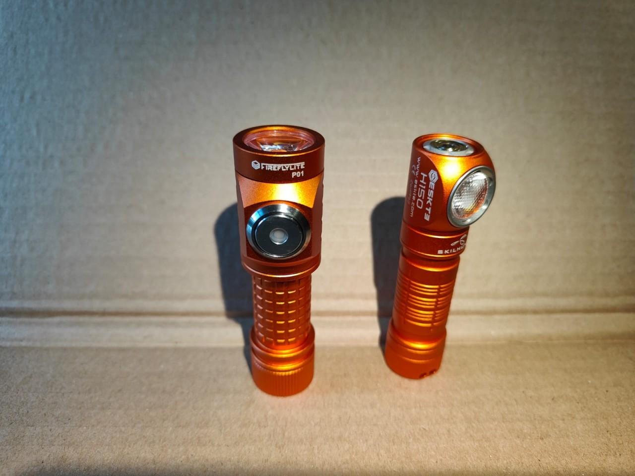

Приехал, думал, будет немного меньше, по первым впечатлениям, похоже, перебивает манкер н03 || в качестве лучшего мелкого универсала.

Вот и ко мне приехал.
Хорош. Маленький и легкий, меньше чем я думал.
Понравилось все, кроме разве что цены. Ну и крепление слишком тугое, как мне кажется.
