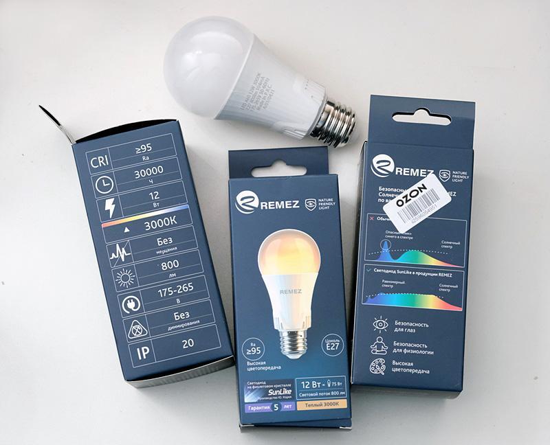

Посмотреть сообщение Сообщение от NAF :
Покупалось тут:
Аналогично
Висели в комнате вообще без светильников (ибо ремонт), тестились потом в полуоткрытом икеевском.
Удивительное дело
