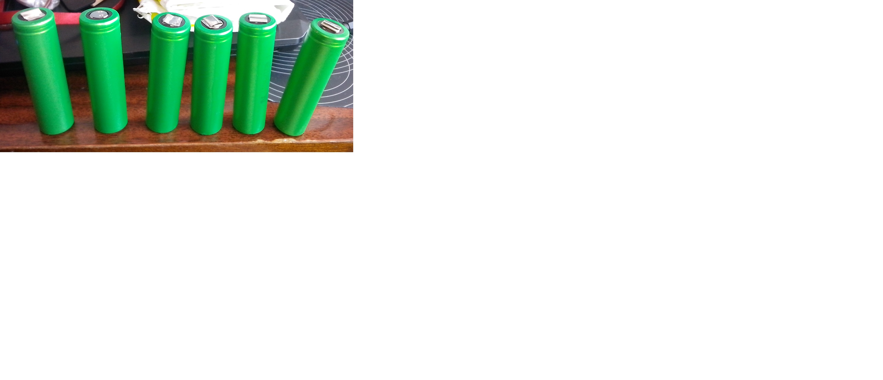

Сегодня тоже подогнали с утра аккумулятор от ноута Dell овский. Тут уже такой ранее разбирали где то я видел на форуме. И вытащил я оттуда 6 аккумов 18650 самсунговских с напряжением питания попарно 1,78 + 1,83 + 1,9В. Так как зарядка еще не пришла не могу ничего сказать про их пригодность и работоспособность. И тут я вспомнил про сландо и авито. И купил я там себе еще 2 аккумулятора ноутбуковских по 100 рублей.
продавались они как не рабочие из не рабочих ноутов или как не заряжающиеся.
разобрал я пока что только квадратненький аккум
и вынул я оттуда 6 аккумуляторов и у всех было напряжение 3.9В
второй аккумулятор пока не разбирал. Завтра на работе разберу.

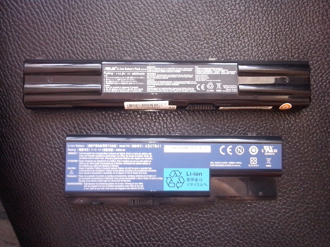

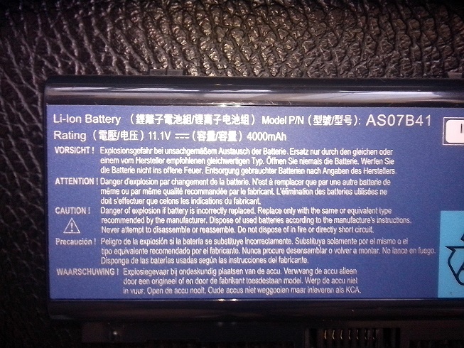

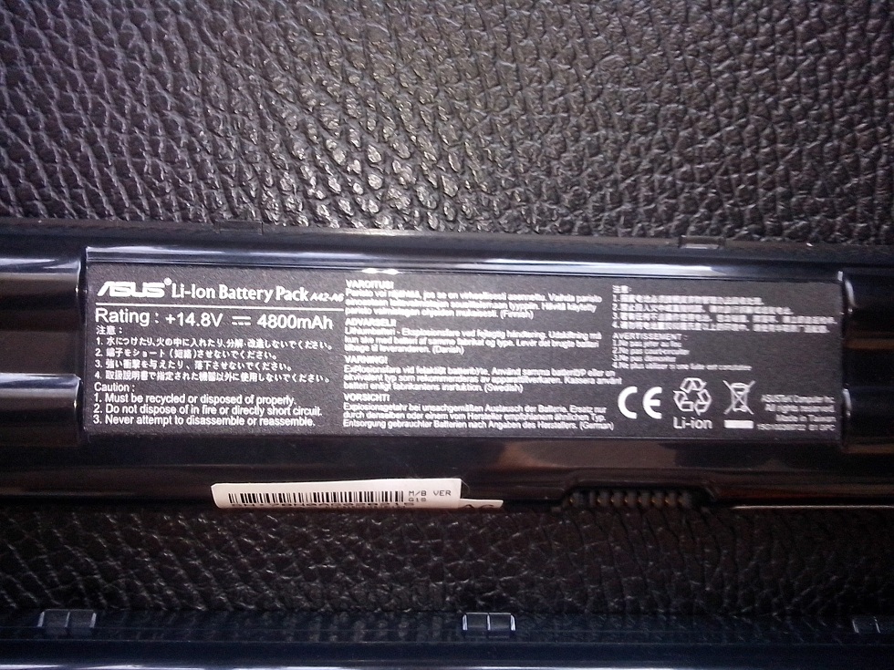

расковырял ещё некоторое количество ноутовых АКБ.
поэтому могу поделится некоторыми мною подмеченными особенностями.
лучше пытаться брать АКБ с ёмкостью не менее 4800, тогда есть очень большая вероятность, что оттуда придут банки 2400.
по прошлому опыту в некоторых АКБ банки можно прощупать и посчитать их кол-во.
далее путём несложных математических действий вычислить ёмкость одной, прикинув порядок их соединений.тем самым сразу решить для себя: целесообразно ли вскрывать АКБ и возиться с полученными банками. учтите только, что изготовитель за напругу принимает значение 3,78-3,8 в и данные пишет исходя из этого.
брать на вивисекцию лучше АКБ брэндов, так допустим из asus'овых обычно появляются SANYO, а из TOSHIB'ы Panasonic'и...
из асеров, роверов и тому подобной попсы - ничего путного не извлекается.
НР вообще лотерея.
