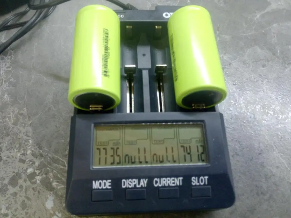

А насколько можно доверять показаниям Опуса по ёмкости? Или белорусы врут в отзывах и всё это фотошоп?
Посмотреть сообщение Сообщение от Накопитель :
Опус - это не измерительный прибор. О каком доверии можно вобще говорить? 6500 скорее всего в этих банках можно намерять...
Скорее всего, речь может пойти не о совсем доверии, а о смысле тестировать такие огромные элементы током всего-лишь 1А. Кому это нужно? Ведь, таких монстров покупают именно для высокой токоотдачи и, соответственно умению выдать максимальную ёмкость именно под большими нагрузками.
Вот 32650, которые стойко могут держать большие токи, отдавая в нагрузку максимум своих запасов https://item.taobao.com/ite...
И это они же, но только здесь https://www.li-force.ru/sho...
Проверкой таких элементов должно заниматься соответствующее устройство - электронная нагрузка - которая может нагружать их током "хотя бы" 10А (20А), т.е. не менее, чем в 10-20 раз больше любого там бытового опуса-мопуса

Название: измеритель ёмкости фото.jpg
ID:	221059 Нажмите на изображение для увеличения
Название: измеритель ёмкости фото3.jpg
