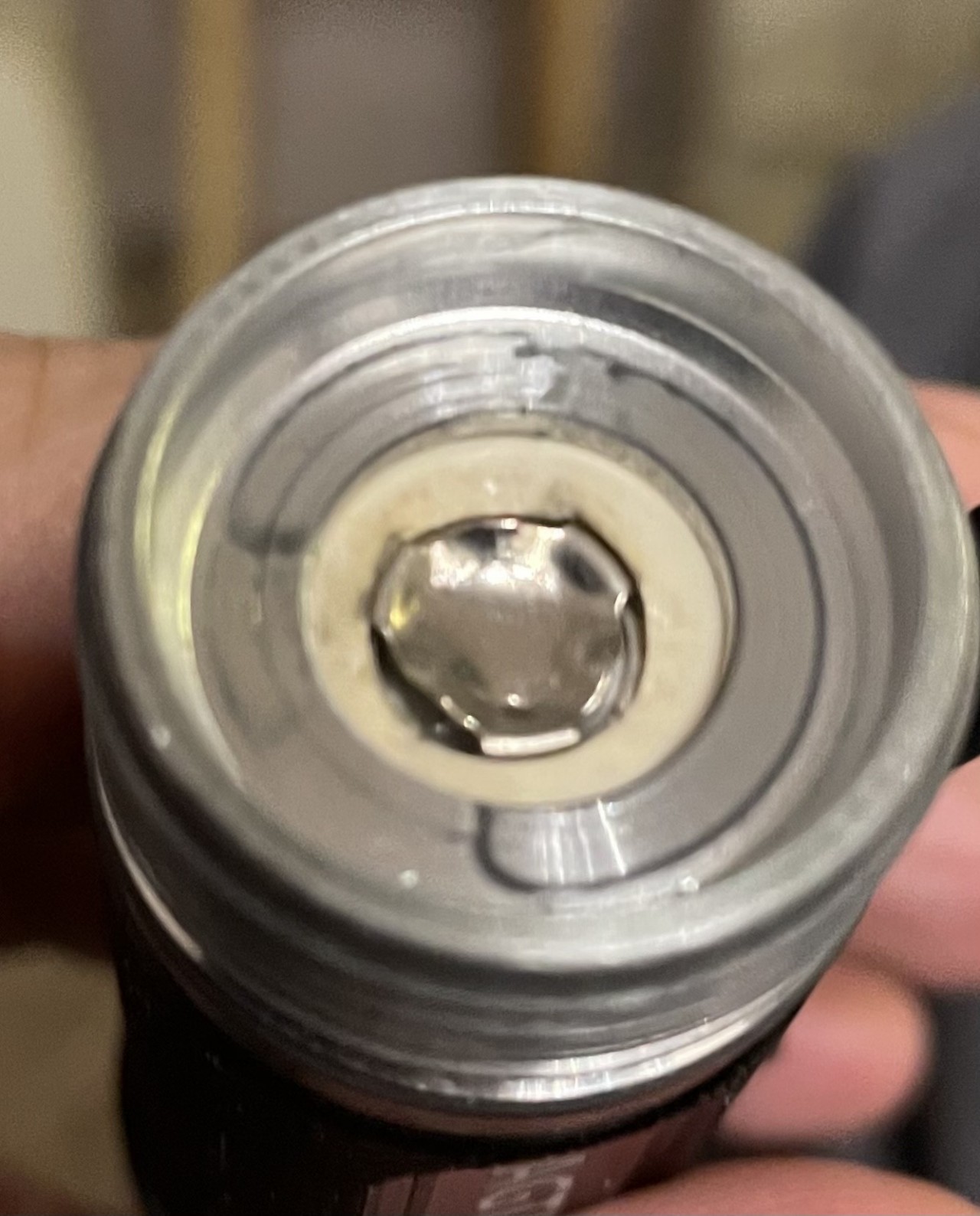

Даже такой панасоник (замученный пружинкой конвоя) работает в иглтаке
А вот ширина плюса критичнее
Как бывший фанат Иглов могу смело сказать, для фонарей с мех-защитой от переплюсовки надо брать банки с выпирающим плюсом.
Да, бывает и обычная подходит, но это лотерея.
