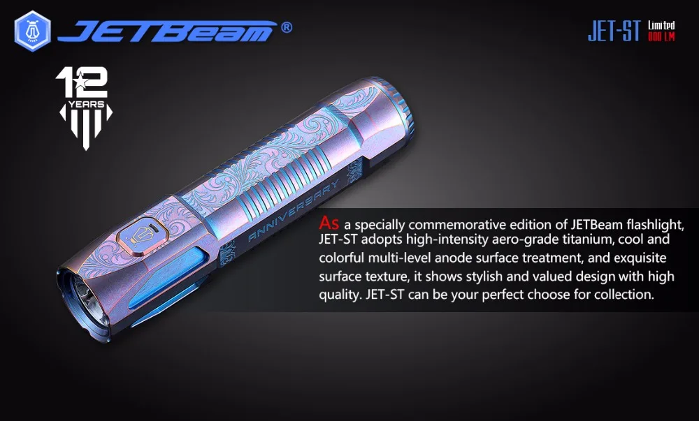

Вроде не было.
JETBeam к своему юбилею нашла где-то очередной склад титановых болванок, настрогала фонариков и раскрасила под хохлому
Jet-ST Ti Limited
Неглубокий мятый рефлектор и XP-L диод. В общем нормального света там скорее всего нет, зато можно ценник не снимать с фонаря. За этот фонарь на али хотят 246€
На hkq хотят 260$
http://www.hkequipment.net/...
