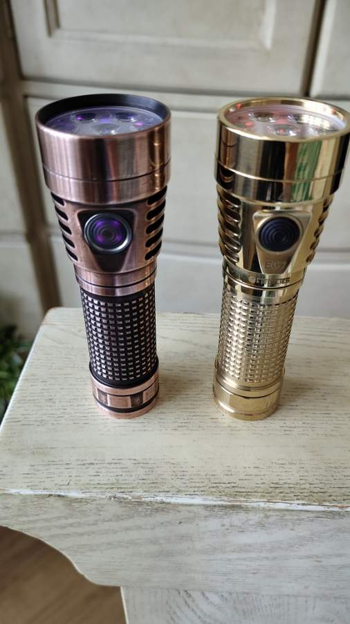

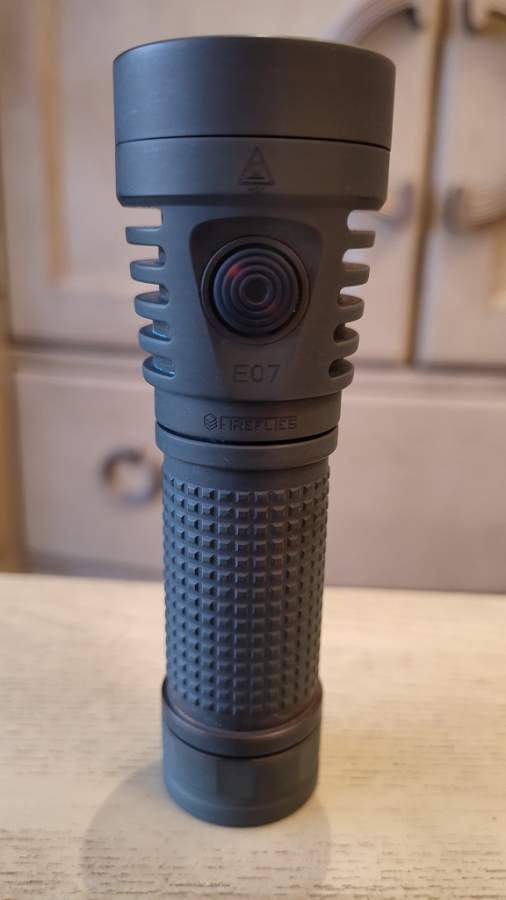

По аммиаку...
Время выдержки в парах влияет на оттенок патины.
На фото два одинаковых фонаря, но левый томился три часа, а правый - двенадцать.
После этого оба фонаря заполированы ветошью до приблизительно одной интенсивности по окраске. Фонарь с меньшим временем выдержки больше уходит в красные тона, чем фонарь с более длительным воздействием паров.
Вернее, длительная выдержка убивает красный оттенок меди. Он становится коричневато-кофейным, потом серовато-черным.
p.s.
Поначалу думал, что показалось; потом на разную медь грешил.
Но опыт был проделан несколько раз и эффект оказался одинаков.
Если кто хочет, чтобы оттенок патины был черным, то не обязательно вываривать фонарь в растворе "серной печени". Достаточно передержать его в парах аммиака пару раз с промежуточной полировкой. Тем самым увеличится "объем" токарки, ее рельеф...

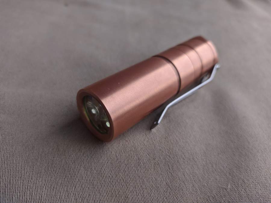

Смыл лак с медного конвоя и мокнул в аммиак.
до и после

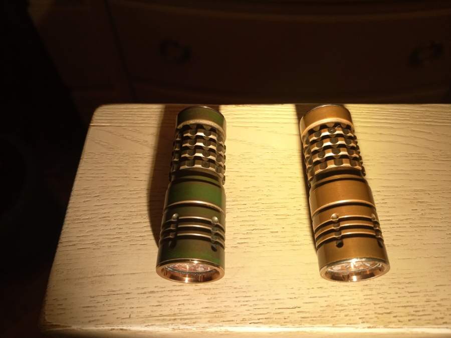

По умолчанию Re: Состаривание меди своими руками

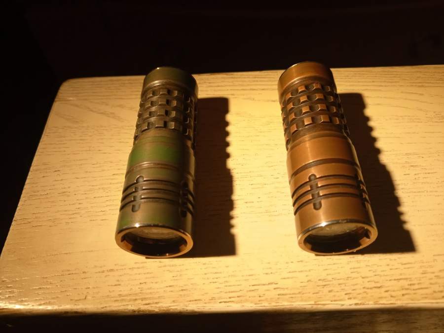

Второй раз получаю зеленый цвет, и второй раз не записана рецептура (так, приблизительно помню).
Цвет похож на автоматную гильзу, немного натереть суконкой и будет хороший глянец.

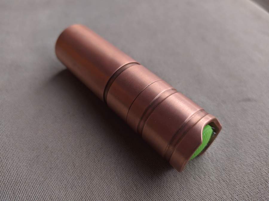

Собственно, рецепт пробовал на другом фонаре, но он не сработал...

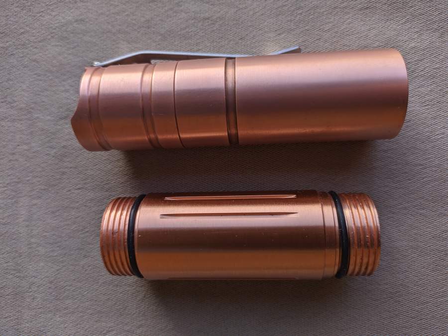

Решил попробовать аммиак на латуни, поскольку много где пишут, что патина от аммиака не ложится.
Вот разная латунь, разный состав, разный результат в одной емкости.
Для сравнения, положил не патинированный точно такой же контейнер. Как видно, глянец пропал, налицо приятная матовость, бархатистая на ощупь.
Потемнение начинается быстро, затем замедляется. Аммиак 20-ти %-й, не свежий (пользовался пару месяцев назад), температура градусов 35-40 (на солнце, на окне).
Собственно, все предметы на фото были котояйцевыми, с цыганским блеском.
В отличии от меди, здесь действительно происходит искусственное состаривание, на металле появляется шероховатость, что-то типа фактуры...

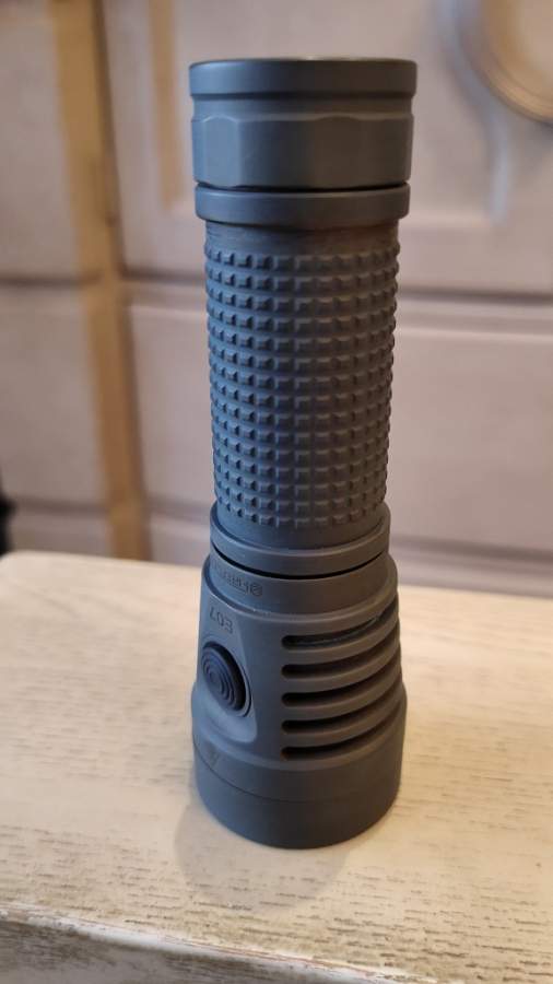

От делать нечего думаю запатинировать ТК18.
Отсюда вопросы:
1). Рецепт (хотя бы примерный);
2). Обратимость в первоначальный вид?;
3). Уровень подготовки фонаря к патинированию.
ТК18 новый, но вскрытый из вакуума, немного окисленный.
Alex G, выручайте.)

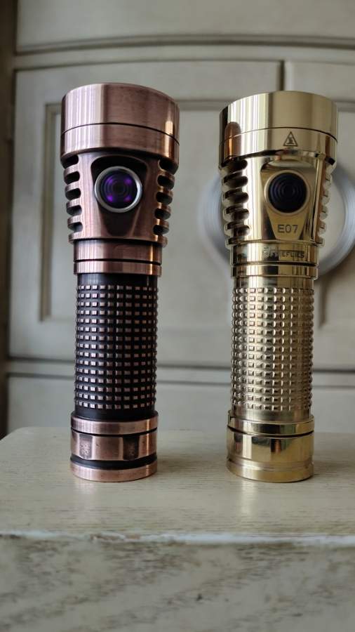

Barabas, Я баловался как серой, так и парами аммиака.
Были и более не пристойные варианты типа канализационных паров, чистый кислород с подкислением среды.
Остановился на парах аммиака.
Интенсивность зависит от:
- концентрации аммиака (я использую 25%-й,из хозмага. Но можно и 10%-й, не обязательно из аптеки, чтобы не переплачивать;
- температуры раствора (балкон-комната-батарея-водяная баня). Время и интенсивность окраса зависят больше всего от этого. Есть нюанс: чем теплее и концентрированнее раствор, тем менее устойчивой патина будет в эксплуатации.
Чем чернее (темнее) полученный окрас, тем не равномернее он будет стираться. Скорее, скалываться, как выбитые чешуйки. Не красиво...
- время выдержки. Тут всё понятно, но зависимость не линейная. По началу медленный окрас, причем не редко в цвет латуни, потом темнеет, дальше процесс замедляется и может растянуться до нескольких дней при температуре до 18-20 градусов. Но если температура повышается, а емкость с реактивом закупорена, то образуется конденсат, причем не только на стенке, но и на самом патинируемом изделии. Тут и начинаются чудеса: оно может стать совершенно черным за 3-5 минут. такая патина не устойчива сверху. Достаем изделие, подсушиваем, после чего протираем сухой чистой ветошью. Интенсивность цвета снизится, на ветоши останется пигмент.
Повторяем процедуру с аммиаком. Час.. Другой... Смотрим оттенок и ждем немного темнее того, на который рассчитываем.
Снова промежуточная чистка.
Дальше - от желания: темним или завязываем.
Когда всё кончено, одеваем шерстяную перчатку, ставим фильм или что-то другое на компе, и теребонькаем в руке фонарик, периодически отслеживая результат. Грани и пупырышки будут светлеть, затем краснеть, потом дадут блеск, которого пугаться не следует, поскольку уже на следующий день он станет балгородно-красным...
Подготовка к процедурам заключается в натирании или мытье с мылом (фейри) до приблизительно однородной расцветки фонаря, без ярко выраженных затемненных пятен.
Дальше вытереть на сухо чем-то мягким (я использую чистое махровое полотенце) чтобы нигде не осталось капелек воды, которые потом превратятся в безобразные черные пятна. Можно подсушить для верности на батарее.
После мытья фонарик лучше голой рукой не брать.
Потом подвесить в емкость с аммиаком, плотно закупорить и минут 40-60 можно расслабиться. Дальше - выбираем время от интересующего оттенка.
Патина получается от серовато-желтого до шоколадного и почти черного цвета.
Убирается раствором любой кислоты в концентрации 5-50%, плюс-минус. Это дело нескольких секунд. Можно обработать легким раствором уксуса (я использовал столовый, 9%-й) новый фонарик. При этом, надписи на нем сотрутся, но после патинирования восстановятся. Обработку удобно проводить зубной щёткой.
Если на фонаре изначально не нравится полировка, то ее убираем наждачкой нужной зернистости, вращая фонарь в руке, не сильно прижимая абразив. После патинирования такой фонарик выглядит в моем понимании интереснее, рельефнее...
Про новый я написал - столовый уксус. Достаточно слегка смочить салфетку и почистить до удаления пятен. Они очень не устойчивы. Чего не скажешь про патину от аммиака. В большинстве случаев она изнашивается от рук меньше, чем естественная.
Следует помнить, что с наступлением тепла на ладонях будет образовываться пот, который так же удаляет патину. Иногда через несколько часов, иногда через несколько минут. Поэтому контакт с кожей лучше исключать. Зимой это перчатки. Летом темляк с подобранной длиной, позволяющий управлять фонарем не касаясь корпуса...
alexsav (14.04.2020), Barabas (14.04.2020)

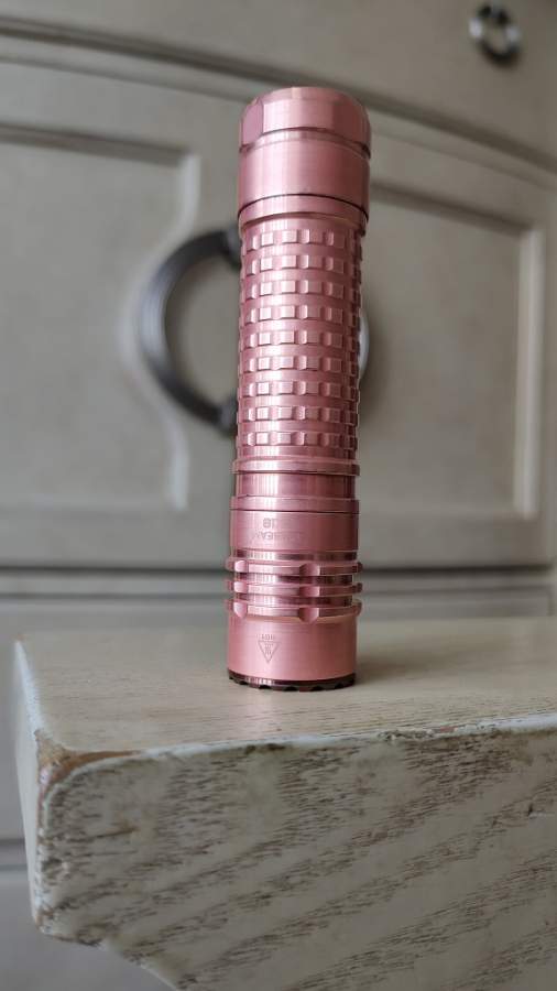

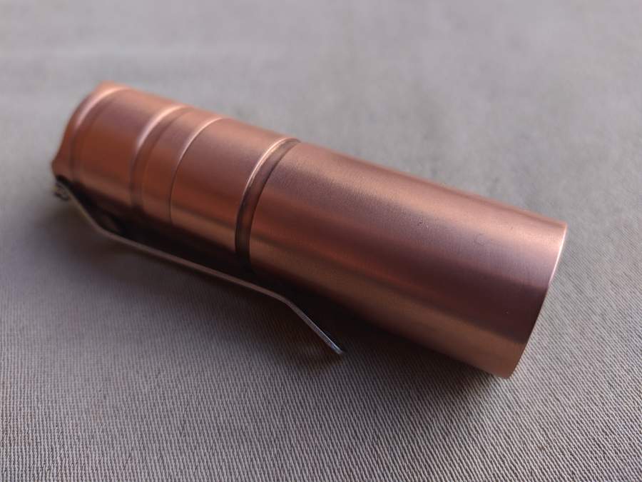

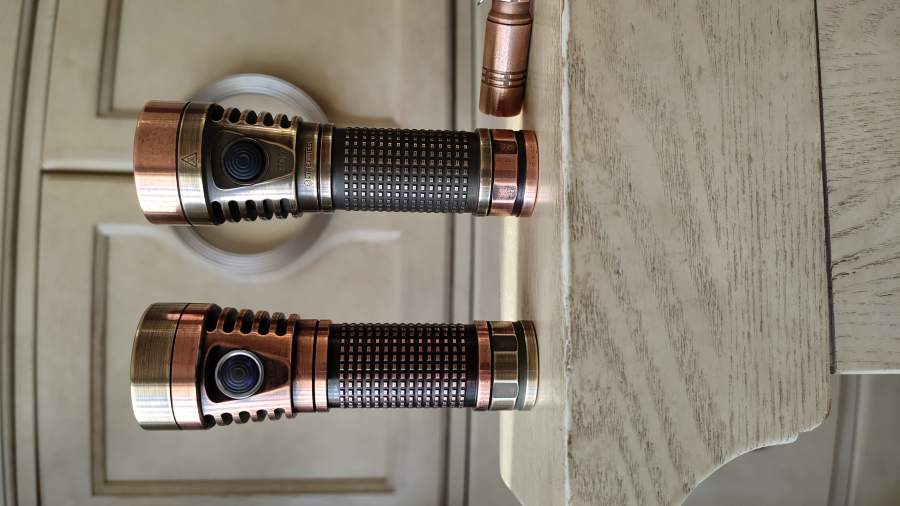

Остановлюсь подробнее на этом моменте.
Излишне-цыганский блеск можно убрать декапированием в крепких растворах кислот. Я пару раз использовал концентрированную (халявная потому что) ортофосфорную кислоту, окуная в нее малярную щётку (так же - халявную) и проходясь ей по поверхности (тщательно). Патина - улетает.
Фонарик после этого приобретает прикольный розовый оттенок.
С одной стороны, у некоторых девушек имеются соскИ такого же цвета...
С другой напоминает самые дешевые сосиски из "Пятёрочки".
В любом случае, промываем фонарик под струёй воды и вытираем на сухо. Дальнейшая обработка щёлочью для нейтрализации мне видится излишней.
После этого глянец уйдёт. Для большей шершавости обработку следует повторить.
Чем шершавее медь или латунь, тем равномернее они патинируются и тем естественнее выглядят в целом...

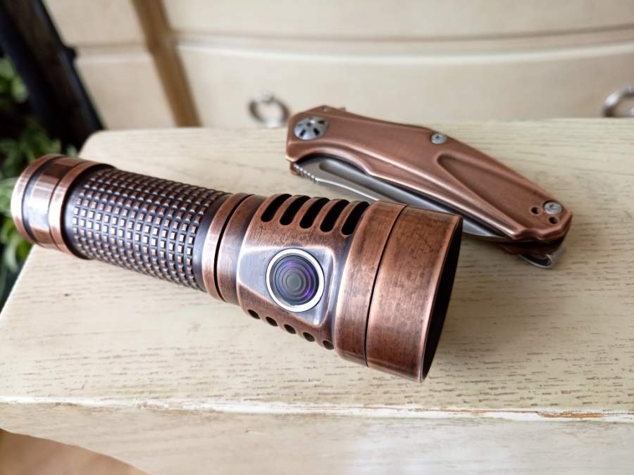

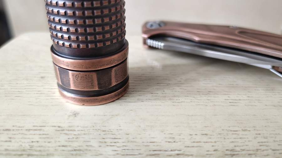

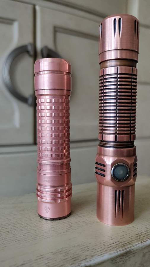

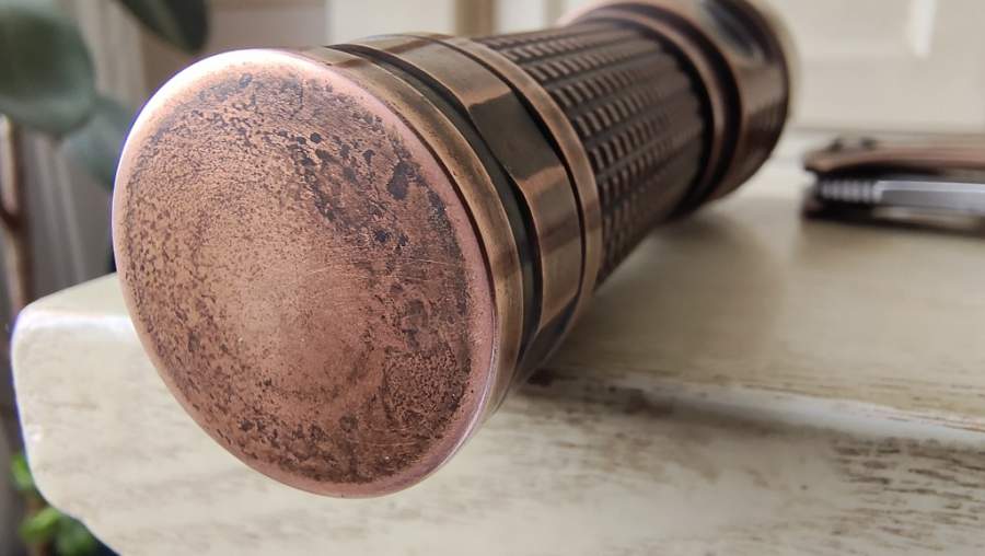

Состарить полированную медь под лёгкие каверны можно тем же способом, что и получить на ней синие пятна (смотри выше в более ранних постах). Раковинки появляются, если после обрызгивания водой с солью (или посыпания) не высохшие капельки помещаются в пары ацетона. Появляются зеленые пятна. Одновременно с этим образуются каверны. Процесс зависит, как всегда, от температуры и концентраций химических реагентов. Потом, после сушки, всё это дело зачищается абразивами определенной для себя зернистости.
На выходе получается состаренная медь, причем появляется некая фактура, имитирующая как бы не полную обработку после литья.
При определенном старании, как мне видится, можно получить эффект полностью литого фонарика, для чего обработку проводить многократно с разной температурой и временной выдержкой...
Пока это выглядит так:

Старый 10.05.2020, 11:27   157
Alex G
Аватар для Alex G
Регистрация: 05.02.2019
Сообщений: 3660
Сказал(а) спасибо: 2286

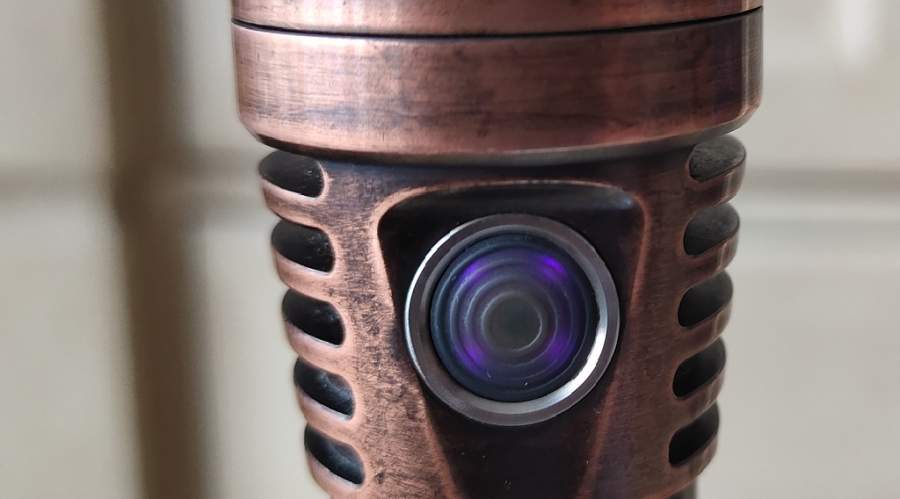

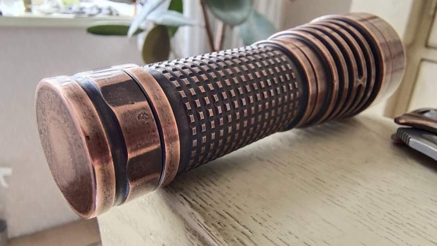

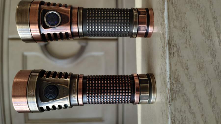

Фонарик после этого приобретает прикольный розовый оттенок ...напоминает самые дешевые сосиски из "Пятёрочки".

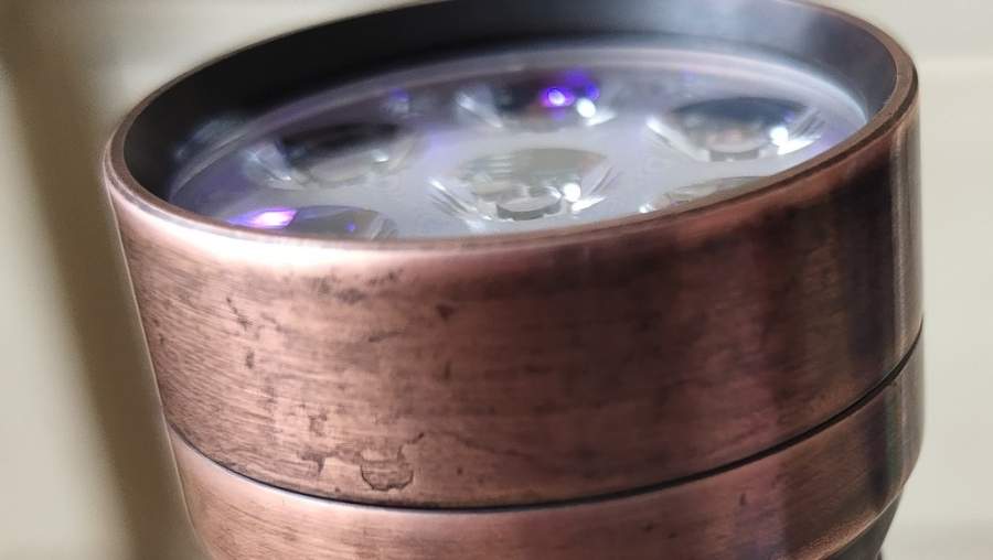

Вот так выглядит отмытый таким способом фонарик:
В сравнении с "просто медь без патины", получается так:
Отмывать лучше всего средством, похожим на это (профессионально пользовался им 4 года, на прежней работе, с одобрения австрийских коллег). Гель не имеет, в отличии просто жиденькой разбавленной кислоты, той проникающей способности в уплотнениях; кстати, именно этот состав отмывает патину лучше остальных, до последнего атома.
Средство покупается а Магните, больше не встречал его нигде:
По аммиаку:
Использую такой, стоимость бутылки 50 рублей:

Посмотреть сообщение Сообщение от CINEREUS :
Оставлял на ночь в банке с парами аммиака. Дро4ево оказалось длительным...
В природе на это уходят годы, а то и десятилетия!...
Ещё немного про латунь.
Есть в добавок к медному вот такой же латунный "Светлячок", жутко блискучий:
После короткой обработки стал таким (промежуточный вариант, покрытие не скользкое, устойчивое к истиранию не хуже природной патины, отпечатки пальцев не остаются):
Дальше - частичная шлифовка, полировка. Получается следующий вариант:
Теперь можно поменять части тушек друг с другом:
Поблагодарили: 8 раз(а)
alexsav (24.05.2020), Barabas (06.04.2024), Mark69 (24.05.2020), MAX-MX (24.05.2020), rino08 (24.05.2020), smit (24.05.2020), veseliil (06.06.2020), Ваньшот (19.09.2021)
Старый 24.05.2020, 13:16   160
Mark69
Регистрация: 28.10.2018
Последняя активность: Сегодня 15:38
Сообщений: 762
Сказал(а) спасибо: 474
Поблагодарили: 546 раз(а) в 280 сообщениях
Прикольно! Что за обработка? Так равномерно, как покраска.
