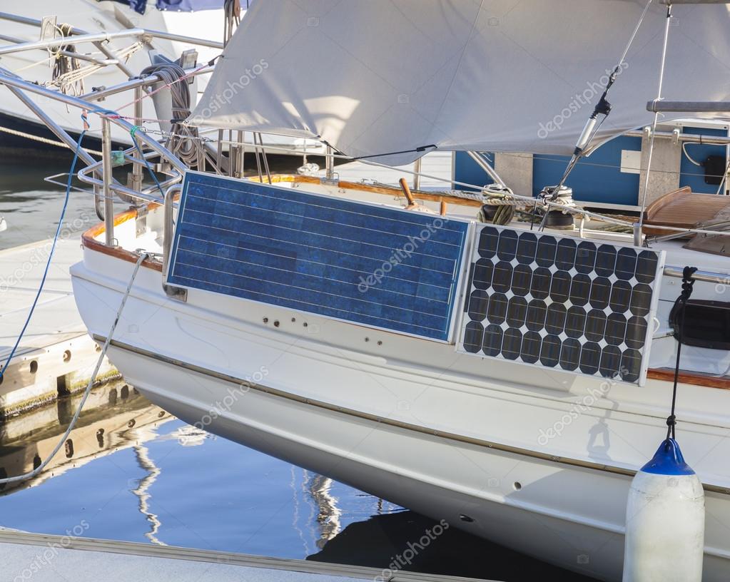

в связи с этим прошу посоветовать готовые качественные и по возможности не очень дорогие панели в районе 150W
планирую ставить 4 штуки. ну и контроллер к ним

Energy-device, вот смотрю на картинку и не могу найти поверхность куда можно разместить более 4х квадратных метров панелей..
Вообще на плавсредства ставят полугибкие (они обычно сотки) и обязательно шоб они были из санповеровских ячеек (опознаются легко - с лицевой стороны ячеек НЕ должно быть шинок), так как только они обеспечивают настоящую "полугибкость".. А вот с контроллером сложнее - я так понимаю он должен быть гермитичного исполнения, так как даже если нет прямого контакта с водой влажность повышенная. Так же контроллер зависит и от того какого напряжения аккумуляторная сборка планируется.
зы. панельки такие https://ru.aliexpress.com/i... 32 ячейки, а не 36 как у шинковых так как ячейки у санповера до 3,5вт, а не как у обычного монокристалла 2,7-2,8вт.

Посмотреть сообщение Сообщение от VoronNew :
вы не смотрите, вы совет дайте.
над кормой будет установлена арка, высотой около 2х метров, в ширину она будет чуть менее 3х метров (грубая прикидка) сама корма 3,6метра шириной.
так что для панелей место будет. просто делать арку желательно уже имея панели (что бы подогнать одно к другому)
гибкие однозначно отметаем, они или сломаются или расслоятся. поэтому нужны стеклянные в раме
примерно так
или этак
