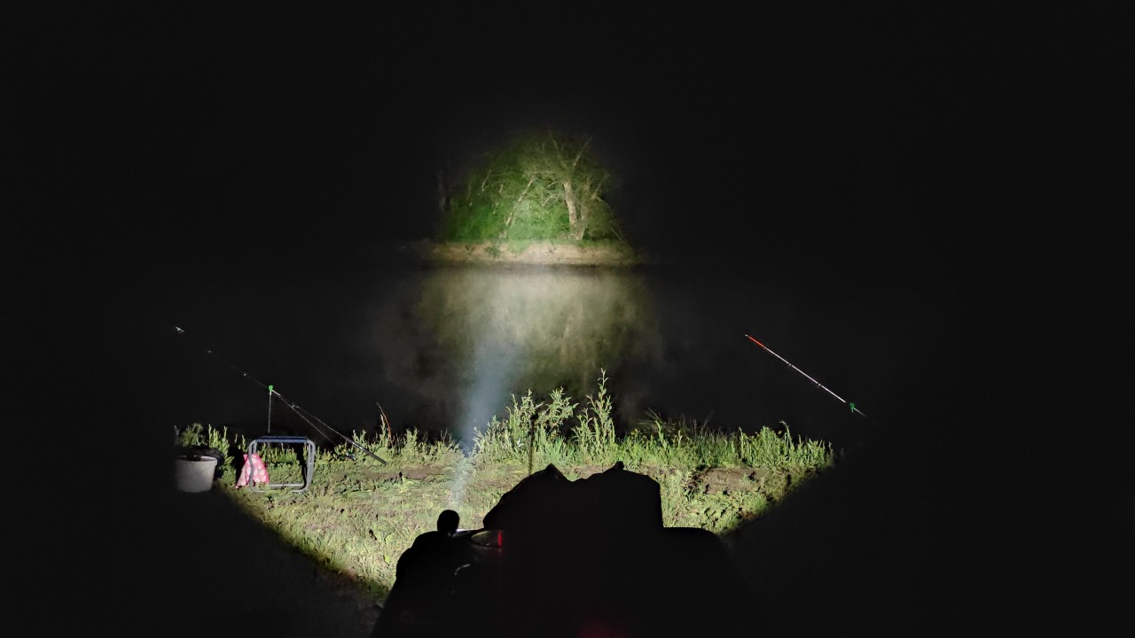

by143, благодарю за изыскания!
свет такой для ночной рыбалки нужен). Сейчас KD С8 использую с ХP-l HI и драйвером на 3,2 А для подсветки зоны заброса. Всё устраивает, единственное неудобно, когда несколько закидушек приходится каждый раз возвращаться к фонарю передвигать.
Результат с FFL351a очень интересный, правда для моих задач 3000-4000 К желательно и где приобрести тоже пока не представляю.

Ну, до уровня С8 с XP-L сложно дотянуться с любым компактным налобником...
Тем более чтоб ещё и на 3000-4000К.
Ставьте xp-l hi, или sft40, можно китайские светики типа lmp sq3 пробовать... Но все это конечно такое, и к тому же такой свет будет уже совсем не универсален, то есть жутко неудобен вблизи.
