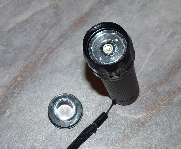

кхм, а у меня не так
линза посажена на "клей"(сопли), а шайба с диодом не отручивается
фонарь-то с рынка =)

Купил для детей Х2000 на 1х18650. У одного оплавилась маленькая линзочка (которая прям на диоде стоит) и отвалилась, у второго диод сгорел. С учетом количества сообщений с жалобой на эту проблему (на хоботе) думаю новичкам стоит задуматься перед покупкой.
Получается, чтобы получить вменяемый фонарь в этом корпусе необходимо менять диод на Q5 за 5,18$ и драйвер на 7612 за 3,6$. С учетом изначальной стоимости фонаря в 10$ получаем итоговую сумму: 10 + 3,6 +5,18 = 18,8$.
Знайте, что покупая Х2000 Вы также получаете в качестве бонуса билет на бесплатный мастер класс где вас научат:
- разборке/сборке фонаря;
- намазываю термопасты (которую к началу мастер-класса Вы должны приобрести);
- азам пайки.

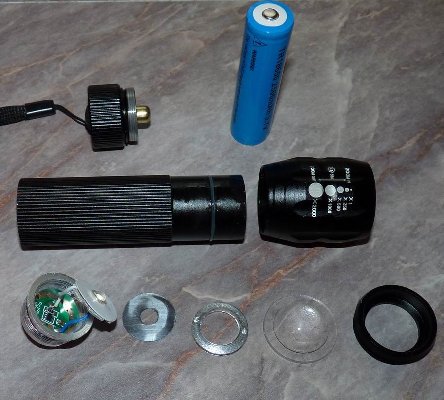

По умолчанию Re: Мини-обзор фонаря Х2000...
В последней версии X2000 диод прижимается алюминиевой резьбовой шайбой. Термопасты под диодом как не было так и нет. Стальное пружинное кольцо заменено на силиконовое.
У знакомого включился фонарь в сумке, естественно перегрелся и деградировал диод.
Заменить диод было решено на XML так как других у меня нет. В результате ток потребления вырос до 1,4А, яркость увеличилась раза в три. Прошел месяц эксплуатации, драйвер живой.
