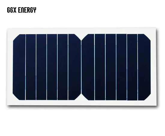

Итак, уважаемые знатоки солнечной энергетики, из предложенных вами вариантов мне понравились 2:
1. 6.5W/6V 1A Sunpower Branded 23% Efficiency
Solar Panel Material: monocrystalline
Solar Cell Brand: SUNPOWER from America
Cell Efficiency: 20-23%
Craft: PET laminated
Open circuit voltage: around 7.2 V
Working Voltage: 6V
Short circuit current: 1.1A
Maximum power current: 1.0A (max, at no-load condition)
(All solar panels' outputs are totally decided by sunshine condition.
Please try to test its current under direct strong sunlight at noon.)
Maximum system voltage: 1000V DC
STC: 40,000 lux, 1000w/m2, 25 centi-grade, AM1.5
Size: 281x145x2mm / 11x5.7x0.08inch
​Weight: 140g
Цена вопроса = $14.06
2. Solar Power Panel External Power 10W (Max)
Solar energy and efficient solar charger circuit. Environmental protection and energy inexhaustible.
Sunpower Monocrystalline solar cells and Epoxy resin surface seal.
Slim & Light design with 6mm thickness.
Portable and frame design fit for outdoor and indoor usage.
Standard USB output fit for mobile phone and other portable digital devices.
This product cannot contact with strong corrosive objects.
To prevent hard objects surface scratching during operation.
The product cannot endure the bending force during transportation and assembly.
Specification:
Power: 10W (Max) solar output: 6V 1700ma,Voltage regulator tube output: 5V 1200ma;
Output:USB 5V ,1200mah
Dimension:260*145*3mm
Weight:138g
Packing box: 215*148*18mm
Цена вопроса: $5.52
У этого варианта на задней стороне виден готовый выход на USB, придется выковыривать, он мне совершенно не нужен.
Но гораздо страшнее, если там же окажется какой-то преобразователь, на который указывает фраза - "Power: 10W (Max) solar output: 6V 1700ma,Voltage regulator tube output: 5V 1200ma", который в русской версии описания переведен как "электровакуумный стабилитрон" )
и который тем более мне не нужен, поскольку нужен прямой чистый выход от элементов, дающих 6 Вольт.
Поэтому, к примеру, 12 Вольт с понижателем до 6 Вольт мне никак не подходит. Но как оно тут реализовано, нипонятно...
Как видите, оба варианта вроде как осколки от SunPower, и это есть хорошо.
В обоих нет покрытия ETFE, в 1-м есть пленка PET, во 2-м не указано.
Зато мощность во 2-м аж 10 Вт, в 1-м только 6,5 Вт,
Но почему тогда стоимость 1-го, менее мощного аж $14.06, а 2-го, мощного - $5.52 ??
Это жжж явно неспроста. Чего-то тут, видимо, не замечаю в этом диссонансе, поэтому надеюсь на вашу помощь в правильном выборе

Abdulla, самая правильная нарезка https://ru.aliexpress.com/i... (правда с мощёй чутка брешут),
но опять же вам цена не понравится.. я так понимаю и с EFTE ссылку на которую давал не понравилась.

Но решаемая задача такова, что мне нужно около 8-10 не слишком мощных (хватит и 5 Вт) батарей, поэтому приходится усиленно напрягать извилины, чтобы выбрать и эффективную, и недорогую.
Я бы не советовал доверять спецификациям на странице продавца и в описании, там больше маркетинга. Если вы покупаете панель Sunpower, то в состоянии прикинуть реальную мощность панели самостоятельно.
Посмотреть сообщение Сообщение от Abdulla :
Но сразу могу отметить эту HAWEEL 14 Вт/21 Вт/28 Вт https://ru.aliexpress.com/i... - это точно Mono от Sunpower?
У меня была похожая панель, геометрия ячеек как у sunpower. Если хотите точнее, спросите у продавца.
Реальная мощность такой штуки 5W, плюс минус.

Выбирайте оптимальные по цене и формфактору панели, которые мы вам кидали по ссылкам. Там как раз были 5W образцы. Только проверяйте продавца перед покупкой. Вы из какой страны? У меня есть ячейки Sunpower разрезанные на 4 части.

Насчет выбора из вами предложенных: по спецификации мне подходит эта - https://ru.aliexpress.com/i...
Даже если в ее характеристиках приврали в два раза, она мне подойдет.
Теперь хотелось бы послушать вашу критику этой батареи, может, я чего упустил в ней.
Учитывайте стоимость доставки. Вроде ок.

Она из кусочков нарезаных в соответствиями с рекомендациями изготовителя ячеек (не более чем на 3 части) если вы видели тыльную сторону санповеров то должны понимать почему.

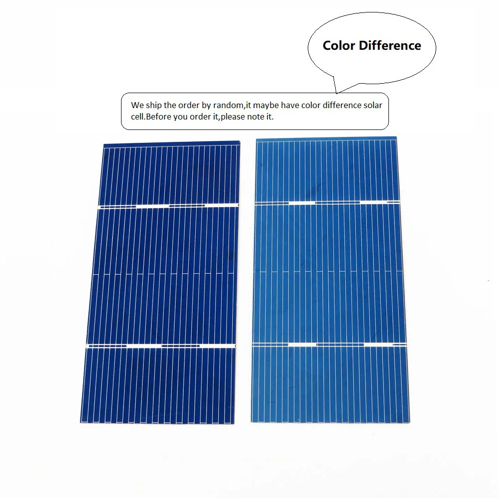

А кремний надо беречь! Так вот, сделал для себя открытие - припой ПОСВ-33.
Содержит Олово - Свинец - Висмут.
Температура плавления ~120 градусов - самое то для наших солнечных элементов!
Да и канифоль почти не дымит, просто плавится, поэтому на месте пайки не остается гари.
Прикольно ведет себя при пайке - часто рассыпается в бегающие шарики, как ртуть
Так что ПОСВ-33 - наше все! Рекомендую!
PS. Есть еще похожий ПОСК с содержанием кадмия - вреден для здоровья!

Abdulla, припой для пайки ячеек? какой припой какая в попу канифоль? ячейки паяются уже лужёными плоскими шинками 2мм. которые стоят копейки на том же Али и обычно предлагаются китайцами вместе с обрезью ячеек и до кучи флюсовыми маркерами в нагрузку.
Весь процесс пайки поли\моно выглядит так - провёл маркером по дорожке на ячейке, наложил шинку и провёл по ней хорошо разогретым паяльником даже особо не давя. Никакого хруста и поломок.
А санповер можно паять вообще хоть паяльником топориком
Не изобретайте блин велосипед, на ютубе муллион роликов по "мастерклассам" и никакого припоя и канифоли.
Если уж так хочется лайвхака то вот вам - ячейки паять на подогреваемом столе, кремний довольно сильно отводит тепло и жало паяльника норовит быстро остыть разогревая всю ячейку. Хотя после того как я перешёл на KSGER T12 и эта проблема канула в небытиё (довольно точный контроль температуры и мгновенный разогрев)...

Как раз закончил паять батарею из Poly-элементов на 6 Вольт, тестирую
Да, шина у меня правильная есть - 1.2 мм x 0.16 мм - как раз по ширине дорожки на ячейке, и луженая она с обеих сторон.
Так вот, это не пайка, а пытка! Не припаюваются шинки к дрожкам хоть тресни, хотя паять умею с детства.
Причина, как я полагаю, в очень тонком и каком-то некачественном посеребренном слое дорожек на кремниевых элементах.
Эти дорожки совсем не такие, как на печатных платах - тонкие, блеклые, нежные.
Маркера нет, да и особо не нужен, поскольку думаю, что спирто-канифольный мало чем от него отличается - провел тонкой кисточкой по дорожке - и получил слой канифоли на дорожке.
А далее начинаются танцы с бубном: прикладываю шину к дорожке, провожу паяльником, проверяю - ни хрена не припаялась!
Попробовал лудить дорожки, так они не хотят лудится.
Более того - при попытке облудить дорожку серебро очень быстро растворяется в припое, и остается голый серый кремний :-O
Сколько так уже перепортил ячеек - не счесть. А вы говорите просто - да где там!
В конце-концов приспособися так: облуживаю луженую шину своим ПОСВ-33, и тогда начало кое-как припаеваться.
Думаю, причина в некачественном и слабом посеребрении дорожек, а там - фиг его знает.
Опыт в пайке элементов у меня пока небольшой, это первые голые ячейки у меня, размер 78x52 мм -
Насчет подогревного стола в курсе, только это уже перебор, вряд ли я буду регулярно самосбором заниматься - зрение уже не то, очки +6.
Попробовал разок, понял систему - и ладно. Так что буду подыскивать готовые решения.
Я 5 лет назад первый раз в жизни в руки взял паяльник именно по причине покупки обрези ячеек (только у меня они с одной шинкой были).. Переколол дофига по причине неловкости, ониж зараз лопаются даже если просто шнуром паяльника зацепить. И кстати по моему часть недоколотых ещё где то валяется на лоджии в коробочке. Попробовать их чтоль после 5 лет лёжки спаять...
Какой у китайцев флюс залит в маркер ХЗ, но если паяльник прогрет паяется всё на ура с первого раза.

Ну фсё, финита ля комедия!
Вот она, моя шедевра!
Паял целый день, не разгибаясь, и что? Когда начал промывать смывкой от остатков канифоли, две ячейки в в верхнем ряду лопнули, сцуки!
А я всего лишь легонько нажал на ячейку, протирая ватным тампоном...
Вся проблема в том, что шины припаиваются не только сверху, но и снизу, и вот из-за нижних, во первых, ячейка на них покачивается, а во вторых, ячейка из-за этих шин никак не может плотно прилегать к основанию.
Поэтому если нажать в любом месте ячейки, она прогибается на этих шинах и - досвидос!
Помимо хрупкости, пайка на эти сомнительные дорожки ненадежная. Вроде как все добротно пропаял, но когда протирал ячейки, одна шина банально оторвалась и загнулась (верхний ряд, но видно плохо), а под ней пояивлось все тоже дурацкое серебро без малейшего намека на припой.
Херня вся эта "пайка" на этих ячейках, больше виртуальная, чем настоящая.
Единственное, что до того, как лопнули, успел замерить ток КЗ, и он оказался в 2 раза больше, чем у готовой Mono-батареи CNC145x145-6 -
Хотя я лично сомневаюсь. что она Mono - все её соседки Poly, а она одна Mono - с какой стати?
Да и поверхность батарей выглядит абсолютно одинаково, как у соседок.
Ток в 2 раза больше, но позже посчитаю удельный ток, т.е. на единицу площади, может оказаться, что ток больше не из-за КПД, а просто из-за большей площади.
Но главное не это. Главное - это то, что я понял, что больше этим рукоблудием самосбором из хрупких "синек" заниматься не буду - слишком трудоемкое занятие, а хрупкость добавляет проблем: чуть чихнул - и пипец батарее...
Что ж, отрицательный результат - тоже результат. Зато теперь точно знаю, что связыватся с хрупкими ячейками - гиблое и дурное дело.
Если и собирать, то из гибких.
Но лучше всего - купить готовую батарею!
Надо только знать, какую
