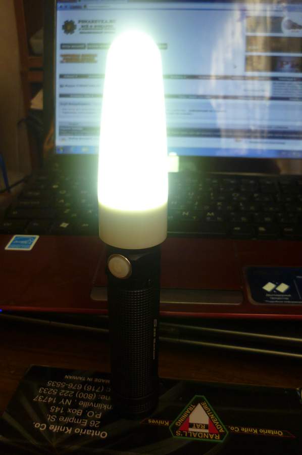

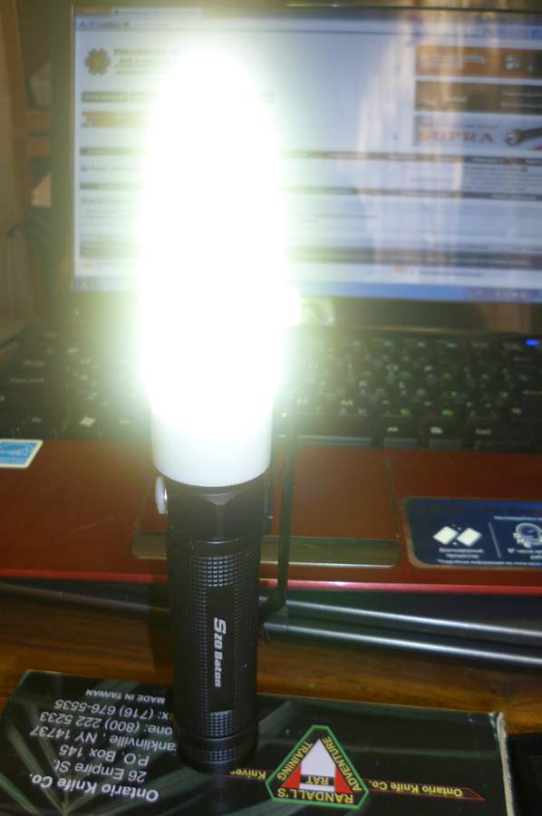

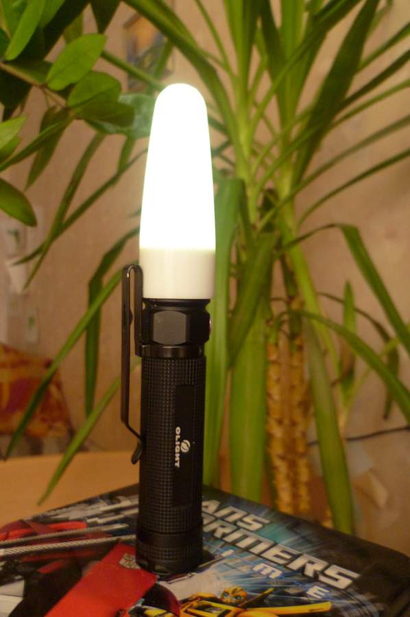

Сразу, как только приобрёл S20, стал искать на него рассеиватель. Дабы после БП коротать долгие зимние вечера в бункере при рассеянном свете. И, надо сказать, безуспешно у меня это получалось, пока комрад LOkO не ткнул носом в соседней теме: https://forum.fonarevka.ru/... за что ему огромная благодарность!
Итак, 16 марта отправили, и вот сегодня получил таки на почте я свою вожделенную белую хрень! Ровненько два месяца добиралась из самого Hong Kong'а!
Открываем, и вот она:
Насаживается плотненько, под клипсу. Держится хорошо.
Вобщем, доволен приобретением.
