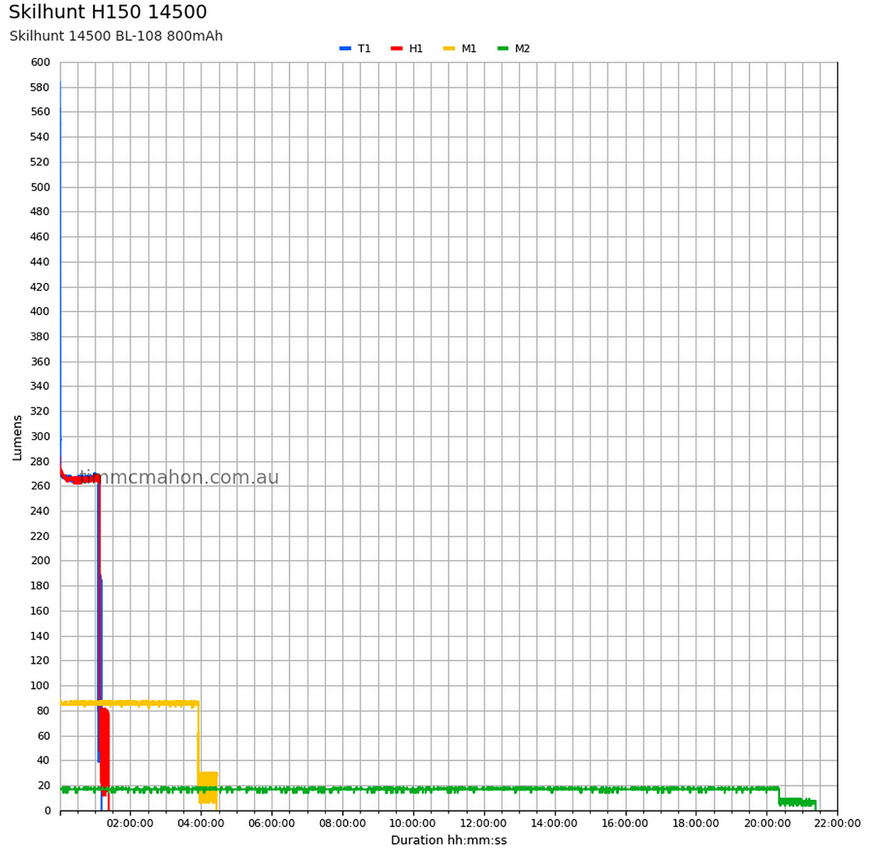

Я вот в свое время Спарк брал именно дома ходить-маленький легкий, но все равно не то, маловат рантайм. А еще меня Спарк просто бесил, тем что постоянно делал вот так: "рас и темно"
В современных реалиях Н150 на самом используемом для него режиме М1 (но я и более низким М2 совсем не гнушаюсь) на аккуме 800мАч светит около 4-х часов. А есть в загашнике еще и аккумы на 1500мАч
Ну и нет "рас и темно" - еще полчаса-час будет "трепыхаться"

За Н150 не скажу, у меня Н03 есть. А Спарк просто выключается
С этой точки зрения - дома ходить, маленький и лёгкий, не должен делать "раз и темно", да ещё и по приемлемаой цене - на удивление, но могу порекомендовать Fenix HM23. Неудобно включать/выключать удержанием, а в остальном достойный домашне-лагерный лёгкий свет, либо бэкап. Три режима, старт ВСЕГДА с минимума (за это вот прямо плюс сразу), ровный широкий в меру нейтральный свет, удобное крепление, которое сразу перестаёшь замечать, фонарь в нём абсолютно стабилен, притом что на череп не жмёт стропа.
Стабилизация - да, фирменная фениксовская наркоманИя, полный стаб только в минимальном, в среднем уже степдаун, но не очень заметный, в верхнем - да, сразу скидывает, этого не отнять. Но для лагерно-домашнего света - некритично, я в нём редко выше минимума поднимался, а в максе практически ни разу. Доступен в ДНСе по вполне божеской цене.
Насколько я помню, SG5 на АА умел плавно снижать яркость при разряде.
SG3 - да, резко выключался.
На 14500 защищенной все отрубались резко, потому что защита отключала.
С тех пор, конечно, все стало сильно более продвинуто - и в плане индикации, и в плане "не резкого" выключения. Да и в плане размеров тоже, по нынешним меркам (то есть в сравнении с H150) - тот же SG5 довольно крупный и тяжелый.
