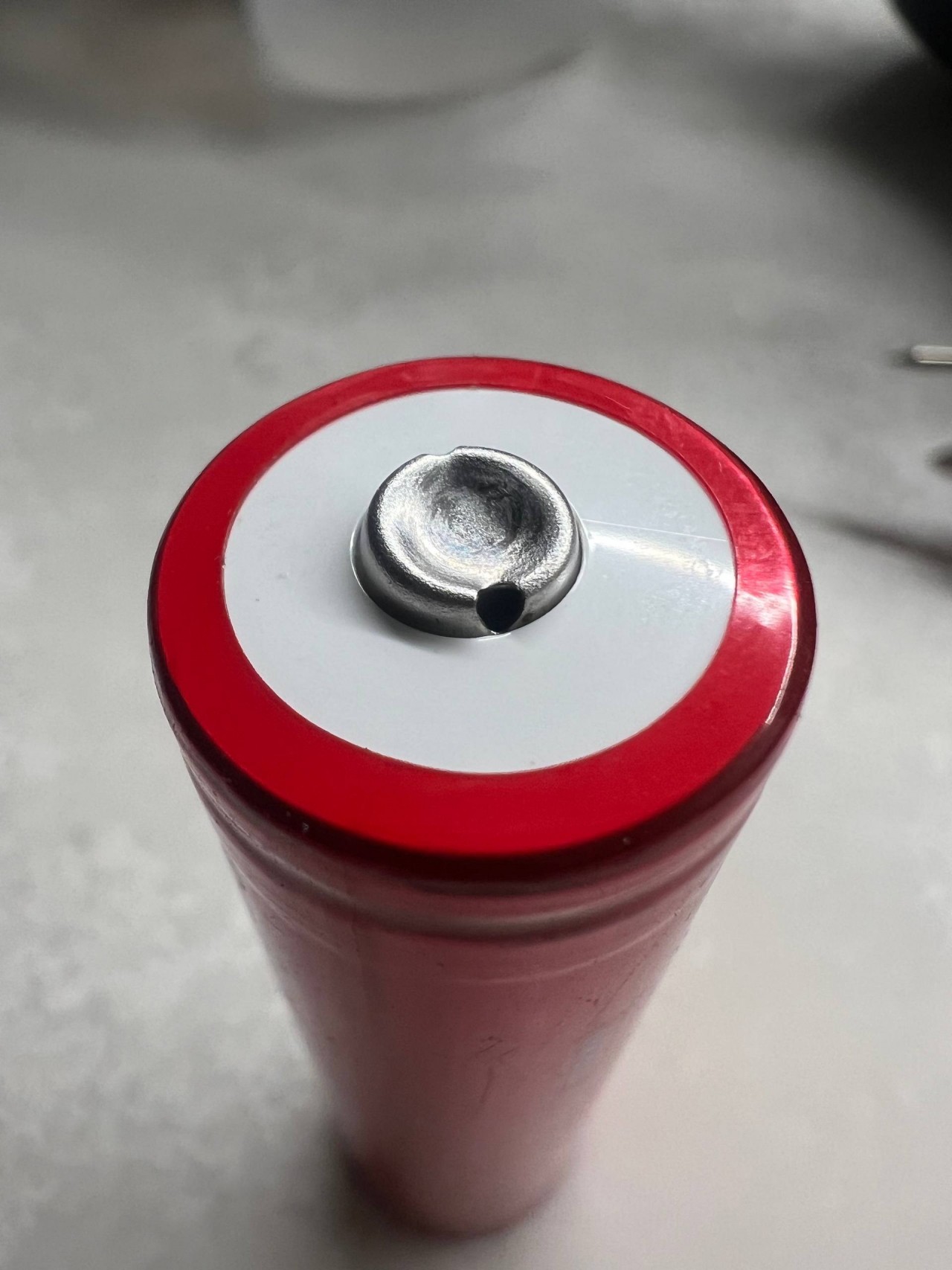

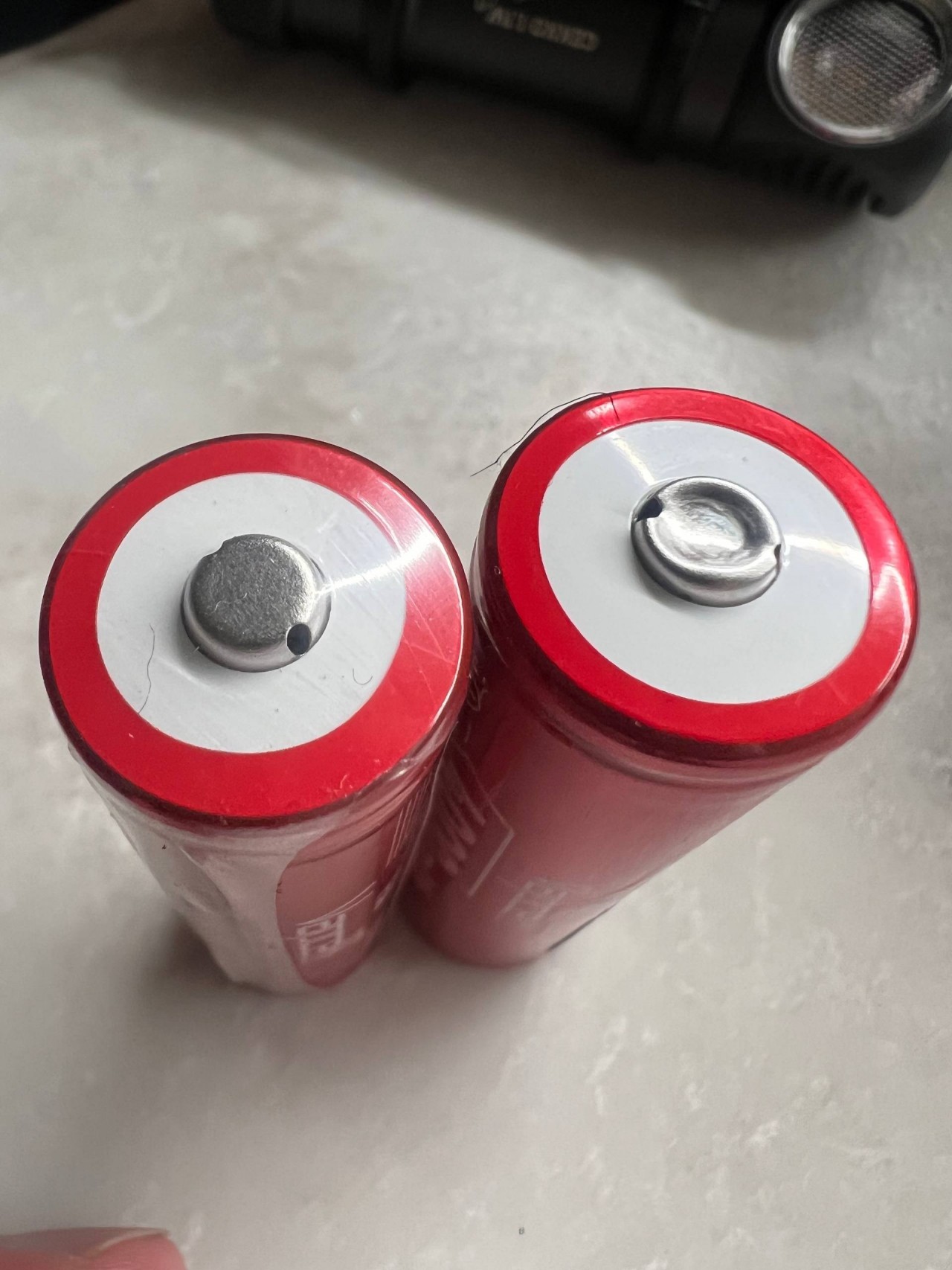

Всем привет, просто пожалуюсь. На работе купили пачку фонарей YL, с ними пришли YL1834R на 3400mAh. Изначально зарядили их через type-с встроенные и забросили. Через пару месяцев и те, что лежали на полках, и те, что стояли в фонарях, имеют 1.35В

Хм. Там же платы защиты стоят...
Странное поведение.
Странное
ну так это именно их вина. видимо бракованные или убитые (не спрашивайте как, но, например, Ежик смог). если бы это банки саморазряжались, то после 2.5В был бы 0 на выходе.
тогда почему 1 с копейками, а не 0,05...0,1В?
А, понял, платы глючат что ли?
тут важно не сколько именно, а то, что одинаково.
